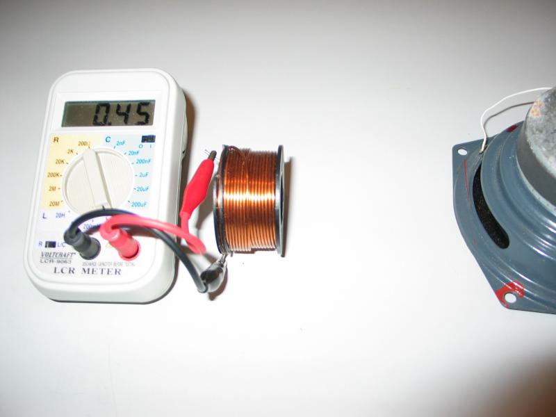

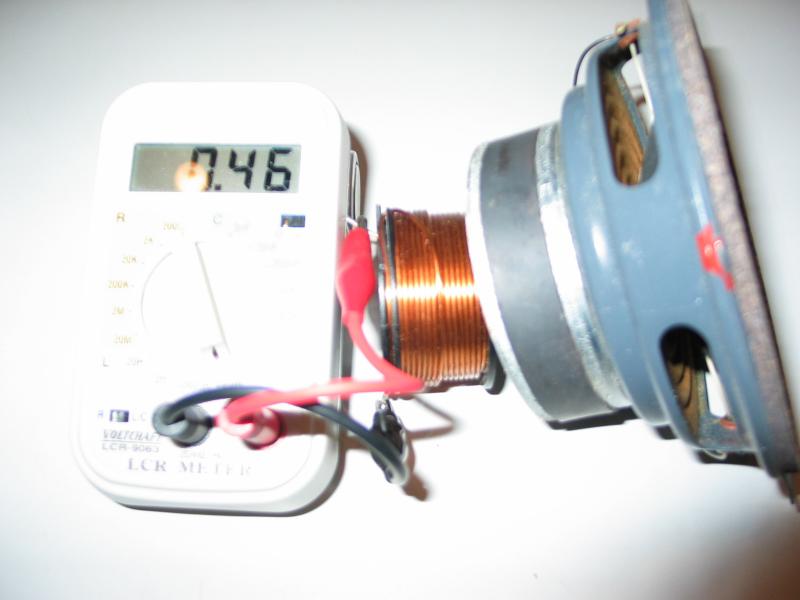

                              die Weiche drauflegen, Nähe zu den Chassis schadet nicht.
                              EBEN DOCH!
                              die weiche so weit weg von jedem Eisen oder Magnet sonst ändert sich der Wert des luftspulen dramatisch.
                              zur Befestigung von luftspulen nur Messing oder Nylon schrauben verwenden... (oder klebe)
                                • 28723
                                Eben nicht, jama.
                                Beweis:
