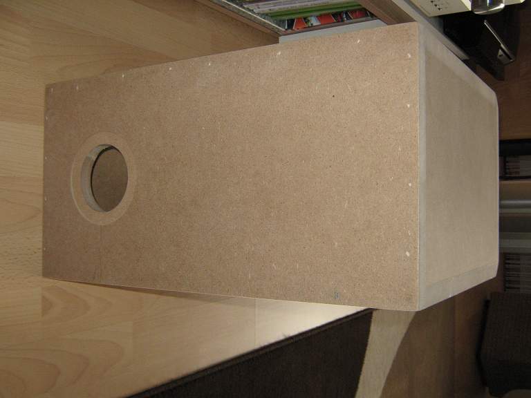

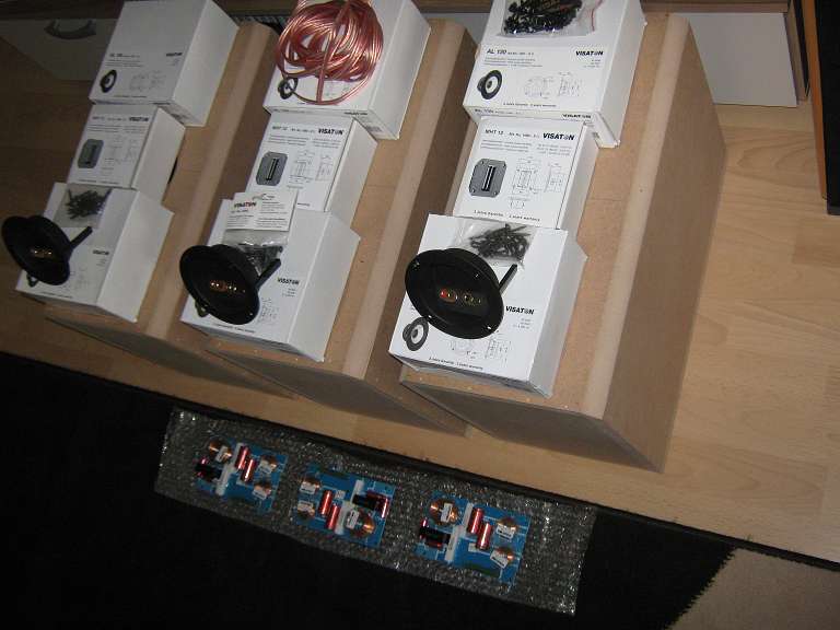

    So hier mal meine Anfänge:
    Ok Gehäuse sind von Plus gekauft wie auch der Rest aber hey, bei der Zusammenstellung als Neuling, Erstwerke besser keine Experimente.
    Kam alles bestens verpackt an und ich bin sehr zufrieden was die Gehäuse angeht. Klar gehts immer besser, schöner, schneller, perfekt usw. aber bissl was wollt ich auch noch machen Dickes Lob für Plus-Elektro 1A Service.

    Bitte die Bilderfunktion des Forums nutzen.
      • 28890
      Ja bitte, I-Shack ist lahm und unsicher. Und welche Oberfläche soll es werden?
      • harry_m
        • 16.08.2002
        • 6421
        Ich habe das erste Bild heruntergeladen und mit dem GIMP auf 25% "geschrupft"...
        Ein Wenig geschärft und dann als .jpg mit Komprimierung 60% gespeichert: das Ergebnis: die Datei ist jetzt nur noch 52kB groß. So kann ich sie auch im Forum speichern: und mehr braucht es auch nicht.

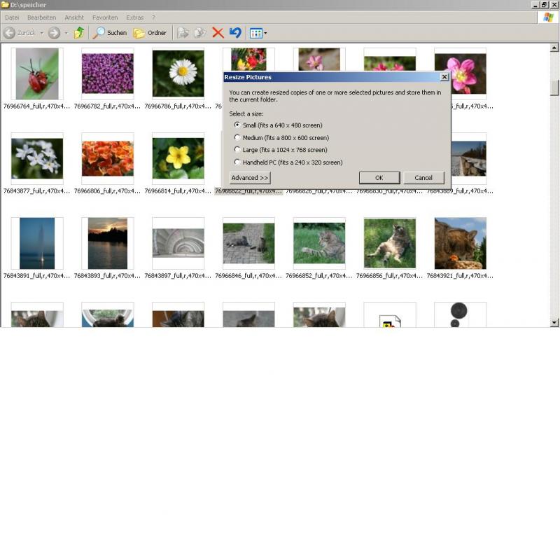

          bei microsoft gibt es kostenlos den resizer zum runterladen,
          die bilder werden, vorher 4 MB, je nach verkleinerung zwischen 10 und 50 kB groß

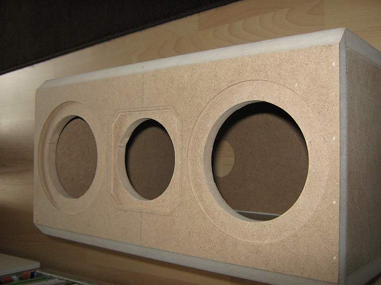

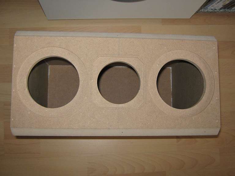

              Gut so, jetzt nimm eine Raspel und schräge die Innenseiten der AL-Ausschnitte an.
              http://www.visaton.de/vb/showthread....t=anschr%E4gen
                Habe ich immer grundsätzlich gemacht. Daher überrascht, dass es manche offensichtlich NICHT tun.
                Die frage bleibt nur, ob es bei den Visaton-Bausätzen einen Sinn macht. Das würde der Situation, wo jemand in der MT-Weiche eine andere (bessere) Spule mit geringerem Widerstand einsetzt doch recht nahe kommen...
                Oder?!
                Harry's kleine Leidenschaften
                  • 28890
                  Harry, du meinst, die Weiche ist so ausgelegt, dass es besser klingt, wenn nicht angeschrägt ist?
                  Hat zumindest nicht meiner Erfahrung entsprochen, aber ich habe bei der Concorde eine andere Weiche drin. Kann ja jeder selbst testen: 1 Box innen anschrägen, die andere nicht, dann Blindtest. Dann entweder Box 2 auch anschrägen oder das "abgeschrägte" wieder aufkleben..

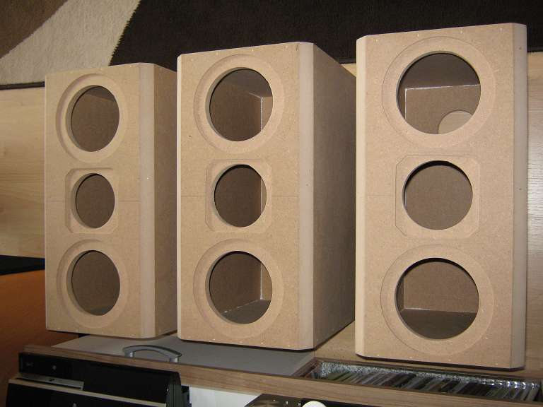

                    Furnier oder lackieren da bin ich noch net so schlüssig lackieren lassen könnt ich in einer Auto Lackierei die arbeiten mit Hydrocoat Basis irgendwas Lack. Dacht an Weiss Hochglanz wenn pflegeleicht und man sieht Staub nicht
                    Das anschrägen muss ich mir glatt überlegen

                      Diese Gehäuse sind auf "Stumpf" verleimt. Wenn man sie lackiert, werden in kürzesten Zeit die Stoßkanten hervortreten. Sieht hässlich aus und lässt sich nicht vermeiden.

                          Na sauber also wird das wohl nix mit lakieren und da gibt es keine Kniffe das man es doch sauber hinbekommt
                          Das anschrägen "nervt" mich.Da kommt man ja nun nicht so sauber ran und wieviel ist genug geschrägt und womit am besten und am saubersten reicht "irgendwie" schräg oder exat gleichmäßig ?

                            Raspel reicht, etwa 45 Grad anschrägen, muss nicht exakt sein. Mach bitte mal einen Hörvergleich mit und ohne und berichte.
                            Bei Lack ist Hochglanz besonders kritisch, also seidenmatt nehmen: Strukturlack ist völlig unkritisch. Üppig grundieren mit MDF-Grundierung soll etwas helfen.
                            Hydrocoat klingt wässrig, das sollte man eher nicht nehmen, es sei denn, die Grundierung ist perfekt und wasserdicht. Mit Autolack-Sprühdosen habe ich gute Erfahrungen gemacht bei so kleinen Boxen.
                            • Sunder
                              • 14.04.2008
                              • 494
                              Was die Stösse angeht: Da kann man nur vor dem lackieren mit (altem) Furnier oder 1mm Sperrholz vollflächig aufkleben. Dann nochmal glattschleifen und dann Lackieren.
                              Kann man aber gleich "richtig" furnieren, außer man will unbedingt Lack haben.
                              MfG Sunder
