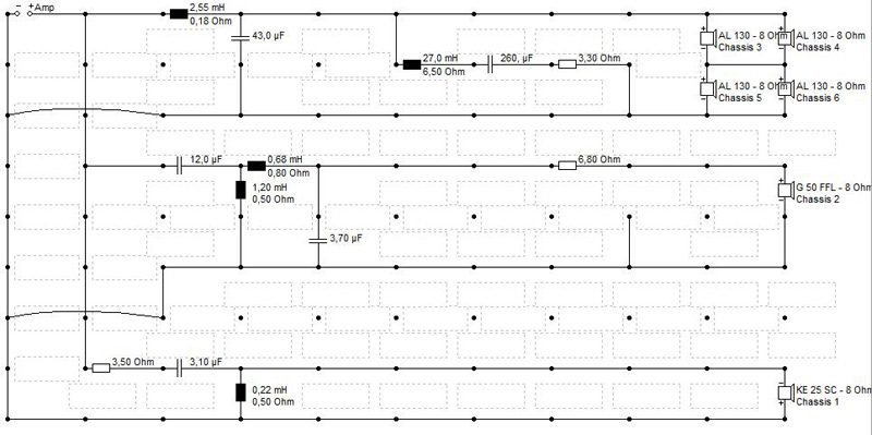

            Ob die weite räümliche Entfernung der äußeren Al zur G 50 gut ist bei der hohen Trennfrequenz?
            Die Phasenbeziehung TT-MT sollte noch besser werden. Mit Filter 3. Ordnung wird es besser. Ohne die Impedanzlinearisierung gefällt mir der F-Gang besser, die könntest du weg lassen.
            Und bist du sicher, dass der Al hart klingt? Schon mal den HT abgeklemmt (und durch einen Widerstand ersetzt) und dann gelauscht?

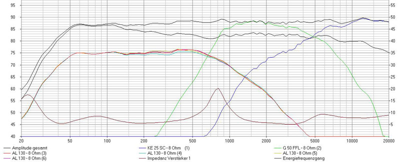

              sehr interessantes Projekt, mit meinen folgenden anmerkungen.
              ich bin zwar freund von gut gamachten geschlossenen Konzepten, beim al130macht es in den meisten fällen, sowie in diesem keinen sinn, denn dann kannst du in der tat die box auf zwei Al130 pro seite reduzieren. mit vier Al130 würde ich den sub weglassen und die al130 in BR bauen,
              den mittelton würde ich leicht absenken, so ein bis zwei db nach der messung, denn die kalotte strahlt zu viel energie in den raum, sonst wird es leicht mitteltonlastig.
              wenn du die chassis nicht schon hättest würde ich sagen dass es keinen sinn macht, denn vier al130 sind um längen teurer als beisielsweise ein AL200. Aber wenn due die Chassis schon hast würde ich den Versuch wagen und eine testbox bauen.
              Nochmals zur umsetzung in geschlossener Bauweise. Wenn du einen frequenzverbieger irgendwo her bekommst lohnt sich auch mal die umsetzung in CB. (Nubert, Reckhorn oder so)
                • 11163
                wirklich sehr interessante simulation, das teil wird geil, Fazit: in jedem Fall bauen
                allerdings denke ich dass die Simu mehr oder weniger im Mittelton um 1 bis 3 khz rum nicht stimmen wird. senke es leicht ab sowie ich es in dieser simu gemacht habe.

                  @Timo
                  Hast du die letzte Simu erstellt? Wieso laufen 2 der ALs in CB und die anderen beiden in BR?

                      • 11163
                      hallo bili,
                      ich wollte zeigen dass durch Zustopfen der BR Rohre nachträglich die Basswiedergabe in ganz großen Bereichen einstellbar bleibt. Das ist der große Vorteil wenn man mehrere Bässe verwendet.
                      Ich würde zunächst in BR konzipieren mit vier getrennten Kammern und dann je nach Raum und je nach Bedarf die BR rohre zustopfen.

                          • 11163
                          ich würde versuchen die Abstimmung sehr tief zu wählen, so an die 35 Hz würde ich die BR Abstimmung in 15 liter machen. habs gestern abend bevor ich heute gepostet habe mal in AJHORN simuliert.
                          alternativ wäre eine 10 Liter BR Box bei abstimmungen um die 45 Hz, was die Box ebenfalls verkleinern würde, immerhin um 20 Liter im Innenvolumen.

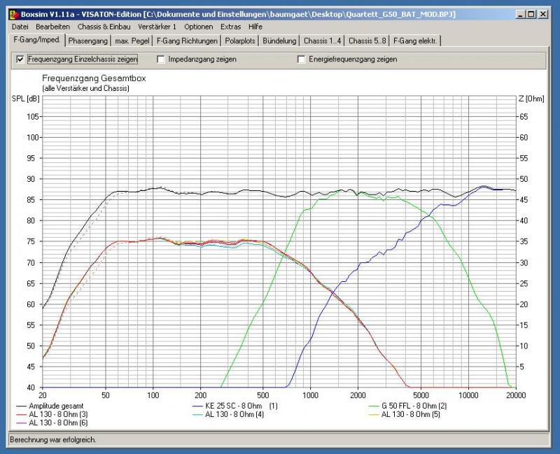

                            @ walwal: Die Phasenbeziehung zwischen TT und MT könnte lt. Simu besser sein. Lt. Optimierer von BoxSim hat die Phasenbeurteilung der Simu eine Note von 0,117. Da die diese Wertungen nach Schulnoten klassifiziert sind (wenn ich das richtig verstanden habe), dann ist dieser Wert eigentlich Genieverdächtig. Von daher habe ich Schwierigkeiten eine sichere Bewertung für mich abzugeben.
                            Bei der Verwendung des G50 als MT kann ich nicht wesentlich tiefer trennen. Ob die Abstände zu den äußeren Al’s zu groß sind und es dadurch zu Abbildungseinschränkungen kommt kann ich nicht beurteilen. Wenn es so ist, dann wäre das Projekt Quartett mit der MT-Kalotte gestorben. Durch die Anordnung der TT oben und unten, wird allerdings der maximale Abstand zum MT verringert.
                            Bei der geschlossenen Version kämen 1 oder 2 Subs (TIW 250 in 50 l BR) zum Einsatz. Sub - Verstärker 1 x DT 300. Der 2 Sub läuft dann parallel am Sub-Verstärker.
                            @Timo: Danke für die Simu ! Sieht gut aus. Es sollte eine schmale Box werden, deswg. die AL130, nicht die AL 200. Preislich hast du recht. Die Box ist für einen Freund. Ich denke am Ende wird es die Symphonie (erprobt, gemessen und getestet).

                              Nach einigen Überlegungen werde ich erstmal je Box 2 x AL130 verbauen, da ich alle Chassis habe, ohne weitere Ausgaben tätigen zu müssen. Es wird dann eine Duett und keine Quartett mehr. Mich interessiert die MT-Kalotte G 50 im Zusammenspiel mit den anderen Chassis. Je AL 130 - 12 L Volumen BR, Abstimmfrequenz ca. 42 Hz. Was halten die Experten von der Weichenkonstruktion ?
