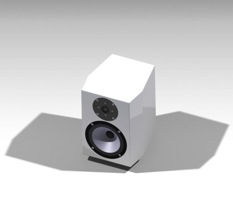

    Hi Leute,
    bin seit längerem dabei, eine weitere "Version" des schon öfter gebauten 2 Wegers zu realisieren. Vom Design her hatte ich mich an einem Foto aus dem Forum orientiert, weiß nicht mehr genau wo das war. Jedenfalls sollen die Chassis in 7l CB eingebaut werden.
    Nix aufwändiges, aber chic sollen se werden. Etwa so:
    6 eckiger Grundriss, will das mal mit Gehrungsschnitten probieren.
    Mal Schauen, was wird.
    MfG Marko
    Surround: Concept S
    Sub: Der Don
    Guckst Du hier
    Silvio steht auf das Design, hast schon mindestens einen Fan.

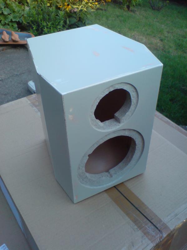

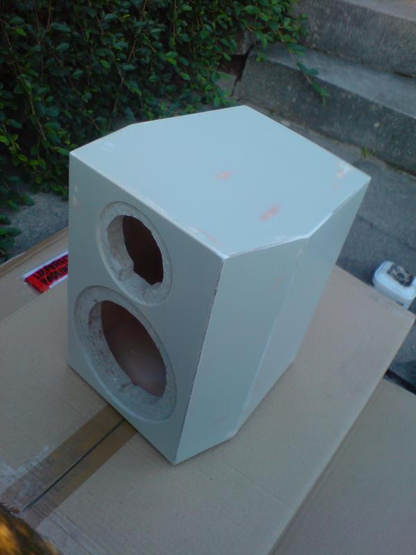

                    Moin Moin,
                    na erst mal danke für die rege Beteiligung hier, haette ich nicht gedacht bei so nem kleinen Böxli.... Mir scheint der Sommer geht langsam zu Ende und die Bastelkeller werden wieder aufgeschlossen!
                    Aber zum Thema: Das Thema Weiche werde ich noch reifen lassen, erst mal die "Hardware": Dazu gleich mal die erste Schnapsidee: Gehrungsschnitte bei 6 eck Grundriß - das mußte ja ins Auge gehen!
                    War wohl z.T die Säge und zum Teil ungeschick dran Schuld, jedenfalls klafften nach dem Verleimen ordentliche Lücken. Das will ich euch ersparen, und deshalb gleich die Bilder mit 1.Grundierung und gespachtelt / grob geschliffen.
                    MfG
                    P.S.:Material ist übrigens 15mm Preßspan des Schuhschrankes meiner Holden
                    Surround: Concept S
                    Sub: Der Don
