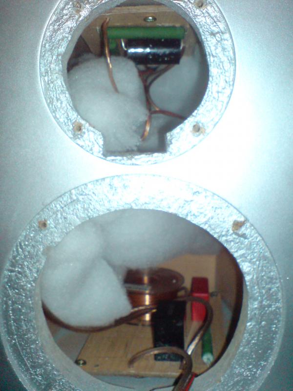

      Hi Leute,

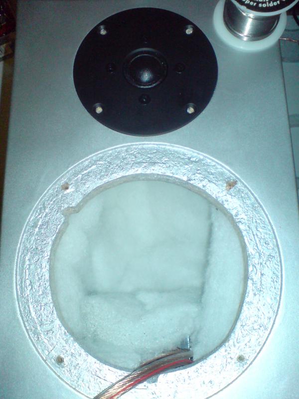

      hier mal ein paar Bilder zum Abschluss:
      Weichen für HT / TT habe ich getrennt eingebaut, oben und unten.
Ansichten: 1
Größe: 58,5 KB
ID: 609166 Klicke auf die Grafik für eine vergrößerte Ansicht
Ansichten: 1
Größe: 57,1 KB
      War lustig anzuschauen, wie ich mit beiden Händen in der Box gesteckt hab...Konnte leider kein Bild machen davon

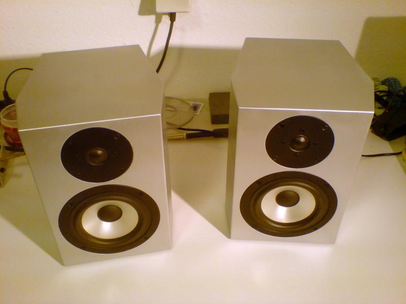

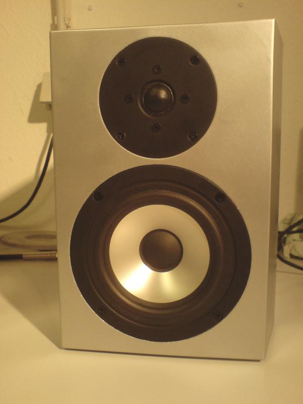

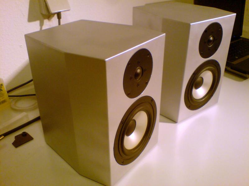

      Fertig sehen sie dann so aus:
Ansichten: 1
Größe: 35,6 KB
ID: 609170 Klicke auf die Grafik für eine vergrößerte Ansicht
Ansichten: 1
Größe: 32,5 KB
ID: 609171 Klicke auf die Grafik für eine vergrößerte Ansicht
Ansichten: 1
Größe: 36,5 KB
      Man verzeihe mir den leichten Gelbstich, das Handy macht keine besseren Bilder bei Kunstlicht.
      Der Lack ist ok für mich, obwohl sich auch diesesmal wieder kleine "Rotznasen" gebildet haben an ein zwei Stellen.... Das üben wir noch mal
      Klanglich bin ich recht zufrieden, die Kombi Al130/G20Sc funktioniert gut( wie schon öfter ausprobiert).
      "Gelernt" habe ich diesmal folgendes:
      1.) für die Schallwand immer MDF / Multiplex nehmen, nicht jedoch Spanplatte / Grobfaserzeugs. Dann werden die Kanten der Einfräsungen unsauber, außerdem muß man viel füllern vorm lackieren.
      2.) Gehrungsschnitte ohne Kreissäge: vergiss es. Habe es mangels Maschine mit der Stichsäge (Bosch blau m. scharfem Blatt) versucht, ging voll in die Büchs! Musste vieeeeel Spachteln! Erschwerend kam hinzu, dass aufgrund der Gehäuseform die Winkel nicht 45° waren, sondern viel schlimmer!
      3.) Kabel werde ich in Zukunft schon beim Hehäusebau innen verlegen, später von außen ist die Hölle!
      4.) Wenn es die Gehäusegröße zuläßt, werde ich die Frequenzweiche außen anbringen (in extra Kammer) Das erleichtert das Abstimmen ungemein.
      Sind jetzt keine bahnbrechenden Erkenntnisse, aber man muß einfach einige Sachen selbst erfahren haben, um es später besser zu machen.
      Jetzt überlege ich, ob noch ein kleiner Bespannrahmen gebaut wird, mal schauen.. Wahrscheinlich scheitert es an der Motivation
      MfG Sunder

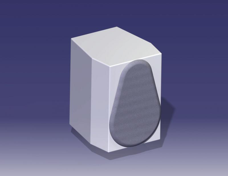

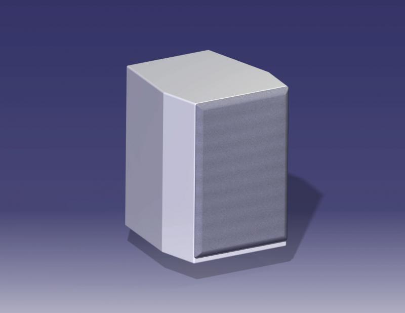

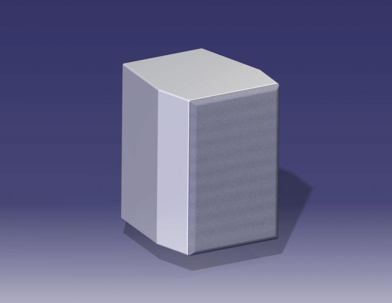

        Hey Leute,
        hab ein paar Rahmen entworfen:
        komplett umrahmt:
Ansichten: 1
Größe: 17,8 KB
        oder ein bissel kürzer:
Ansichten: 1
Größe: 18,2 KB
        sicher ginge auch dies:
Ansichten: 1
Größe: 18,4 KB
        Mal schauen, was das Ergebnis sein wird. Ein paar Dübel liegen noch da für die Rahmen.
        MfG
