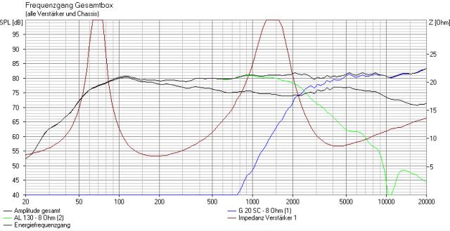

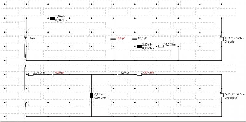

    hab meine version durch den weichenoptimierer geschickt.
    ob das nun besser ist???????????????????????

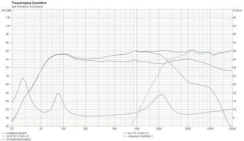

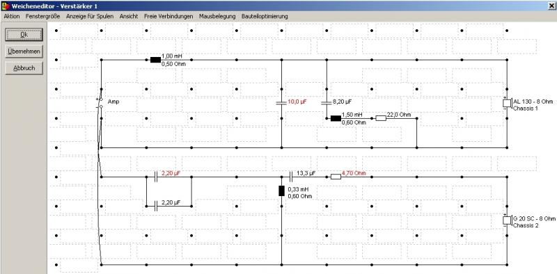

      nach längerer Pause mal wieder was neues. Hab mal simuliert, raus kam dieses:
      Vielleicht bissel kompliziert, aber sieht doch ganz gut aus. Untenrum bissel schwach, aber liegt wohl am kleinen Gehäuse.....
      Sollte die Trennung von G20 etwas höher liegen? Wenn, dann wie? Habs nicht hinbekommen mit der Schaltung......
      MfG Marko

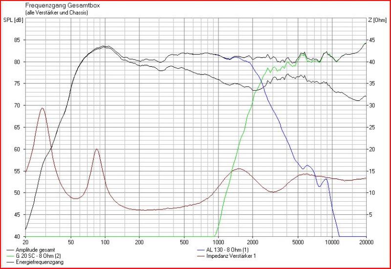

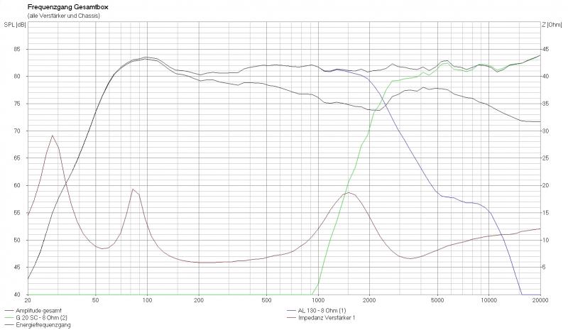

        Hmm, noch kein Feedback..... Egal, hab selber noch mal gerechnet: Es wird jetzt doch eine BR-Box. Der Grund: Tieftonanhebung beim Baßbereich. Schaut jetzt besser aus, siehe Anhang.
        Einzig die 4 db Senke zw. 120 Hz und 500 Hz bekomme ich nicht weg. Jemand ne Idee? Hört man das bei Zimmmerlautstärke überhaupt....Wahrscheinlich schon
        Naja, waere über einige Tipps / Anregungen dankbar.
        MfG Marko

          @marko
          schau die simu an...
          die 2200micro müssen so geschaltet werden:
          +2200--2200+ das ergibt ein bipolar von 1100micro

              hallo,
              du hast weiter vorn geschrieben, dass du die box wandnah aufstellen willst. vielleicht sogar auf einem tisch oder regal?
              das füllt dir die senke auf jeden fall auf. 2-3 db kommen dazu - eben auch im bass und deswegen kann es sein, dass du den port nachher wieder verschließen wirst.
              und ich häng dir mal noch einen vorschlag von mir an - leider noch nicht gebaut, aber rein vom simulationsverhalten können die nicht schlecht klingen - sind passende surround-ls zu meinen frontboxen, den corrados ---> http://www.visaton.de/vb/showthread.php?t=18227
              ein verkleinertes volumen gegenüber meiner version spielt fast keine rolle - dem al130 ist das relativ schnuppe.
              und ich habe die grundtonanhebung durch wandnahe aufstellung versucht zu simulieren, in dem ich im chassis-dialog die beugungsberechnung teilweise deaktiviert habe...
              schau es dir mal an...
              grüße - jörg

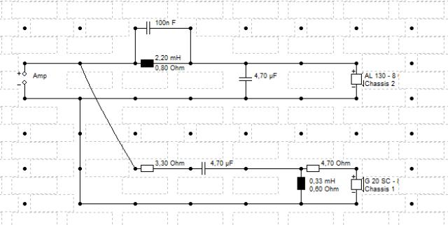

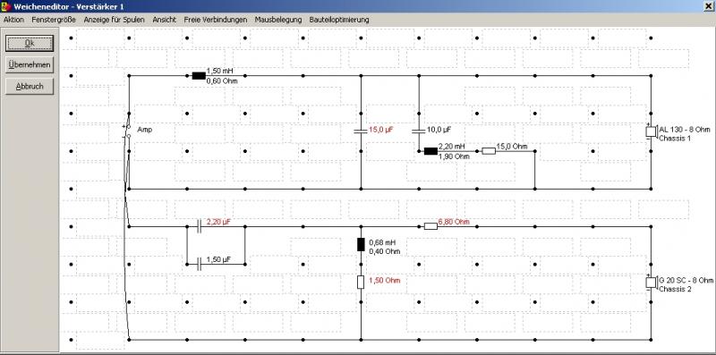

                Hi Leute,
                die Würfel sind gefallen. Aus den eingegangenen Tipps und meiner Weichensimu kam dieses bei raus, was mir ausgesprochen gut gefällt.
                Eine Frage bleibt noch: Denkt ihr, die G20 sc wird zu tief getrennt? Laut Visaton erst ab 3khz sinnvoll einzusetzen, bei mir schon bissel früher. Passt des so?
                Würde dann mal so aufbauen, mit BR, das kann man ja abdämpfen, wenns dröhnt.
                MFg Marko

                  @sunder
                  mit dieser kleine änderung wird die box weniger "scharf" klingen...

                    mit eben dieser Kombination habe ich mittlerweile eine ganze Menge experimentiert. Zu dem aktuellen Stand der Weiche muss ich noch mal meinen Senf dazugeben .
                    1) Insbesondere bei wandnaher Aufstellung dürfte der Klang recht dumpf ausfallen. Selbst bei der folgenden Weiche ohne Grundtonbuckel ist in Wandnähe eine Anhebung des MT/HT-Bereichs sehr empfehlenswert. Einfach mal im Boxsim-Projekt die Beugungshäkchen bei "Chassis->AL130->Gehäuse" wegklicken. Die resultierende Bassüberhöhung ist drastisch und deutlich hörbar.
                    2) Der MT/HT Übergang ist mit Hinblick auf den Energiefrequenzgang noch etwas besser hinzubekommen, insbesondere mit höherer Trennung. Bei wandnaher Aufstellung ist das nicht so dramatisch, aber vielleicht stehen sie ja auch nicht immer an der Wand .
                    3) Persönlich würde ich auch auf den Saugkreis nicht verzichten wollen. Man hört es zwar nur auf Achse, aber mit nur zwei Bauteilen ist das Problem bereits im Ansatz vermieden.
                    Schöne Grüße
                    Stefan

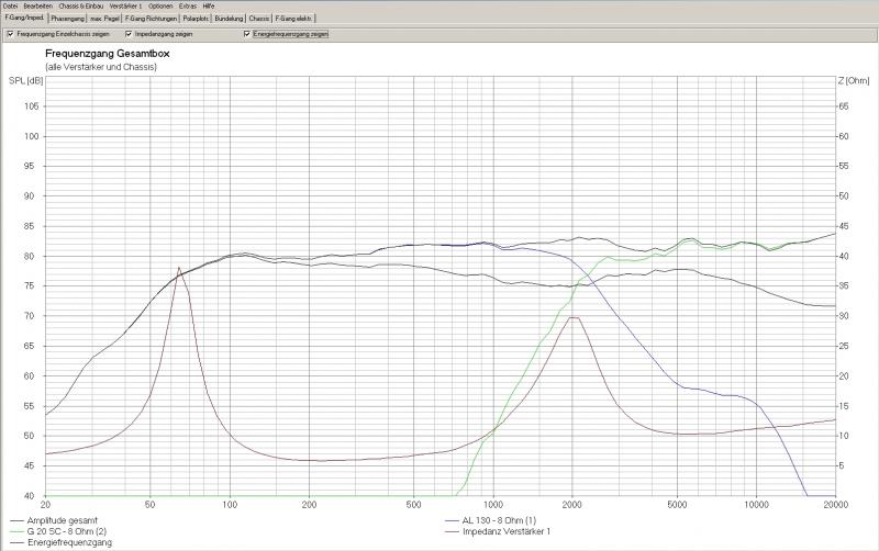

                          Hallo Leute,
                          danke für eure Tipps, auch das mit der Wandnahen Aufstellung! Habs damit und der Vib-Mod Weiche mal simuliert, und das schaut ok aus. Danke, Timo. Außerdem, wenn Du die Weiche schon gehört und gemessen hast, dann ist das mehr als jede Simu leisten kann....
                          Ich werde mal noch ein paar MOXe extra bestellen, dann kann ich ein bissel anpassen nach meinem Gehör. Bin zwar nicht Techno-geschädigt, aber dafür durch Rock'n'Roll - yeah.
                          Die Gehäuse sehen inzwischen ganz gut aus, sind silberfarben geworden. Mal schauen, ob ich noch ne Schicht Klarlack seidenmatt draufmache.
                          Fotos folgen, hoffentlich kann ich den Dingern am WE die ersten Töne entlocken....
                          BR ist damit vom Tisch - die Dinger werden wohl immer Regalboxen bleiben und damit Wandnah. Sollten sie mal mitten im Raum spielen, dann kommen hinten noch kleine Rohre rein.....
                          MfG maRko

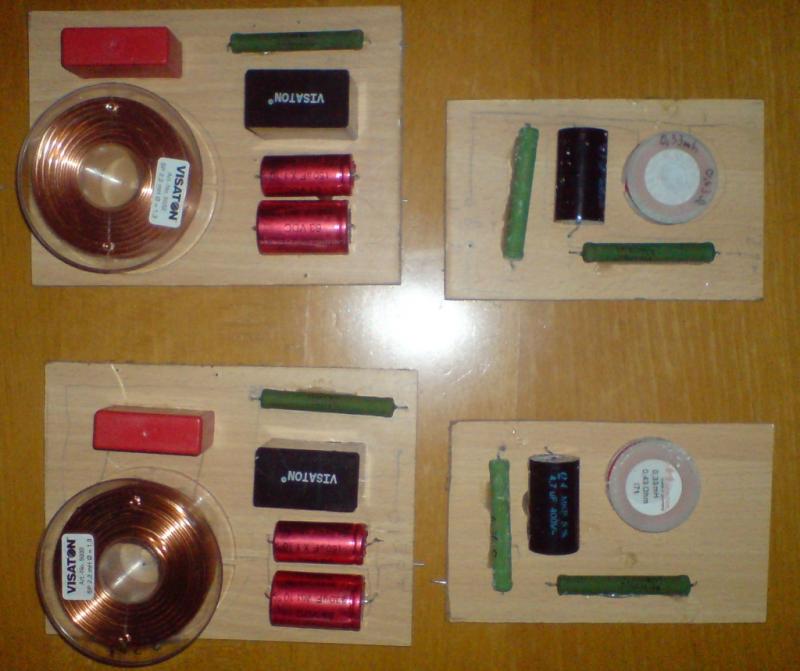

                              Weichen sind fertig... Habe sie getrennt aufgebaut, TT links, HT rechts.
                              Mfg Sunder

                                hallo,
                                was für eine Weiche hast du gefertigt?
