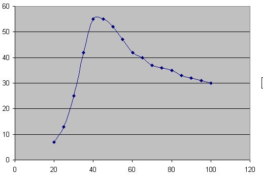

    Heute habe ich den Sub neben die Couch gestellt und getestet. Auch hier unter 40 Hz kaum etwas. An anderen Stellen im Raum schon. Die Holzdecke klappert z.B. Wahrscheinlich muss ich damit leben und spare Arbeit und Geld.

                  Inzwischen habe ich mal das Modul durchgemessen, kein Wunder, dass unter 40 Hz nichts ankommt!
                    • 28891
                    Das Modul wurde durch ein DT 80 von Detonation ersetzt und spielt jetzt deutlich tiefer. Auch konnte die Phasenbeziehung zu den Frontlautsprecheern verbessert werden. Die Aufstellung ist trotzdem nicht optimal. Da bin ich aber an die Raumeinrichtung gebunden. Versuche mit 2 größeren Subs brachten eher eine Verschlechterung.
                    Auch wurde festgestellt, dass mein Mikro bei 20 dB 8 dB zu wenig anzeigt, war also nicht so schlimm, wie die Messungen suggerieren.

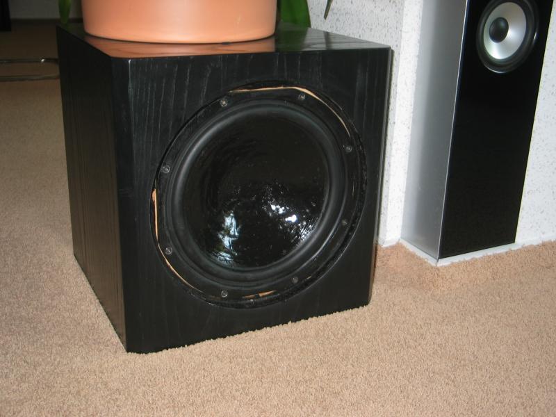

                      Der TIW macht jetzt so viel Hub, dass er an die Stoffbespannung schlägt, daher wurde der Ausschnitt etwa 1 cm Tiefer gefräst.
                      Jetzt ist gut.
                      Wer nicht empindlich ist, kann sich ja mal das Foto ansehen.
                      Ja, das ist ein TIW 360, die lädierte Kalotte wurde invers aufgeklebt, anstelle des früheren Gewichtes (mit Sicon verklebt, es löste sich) wurde die Membran mit schwarzem Silikon beschichtet. Sieht sehr exotisch aus. Wird aber komplett von der Stoffbespannung verdeckt.

                        Wäre das Silikon matter würde der TIW fast aussehen wie das alte X Modell mit aufgedoppelter Membran:
                          • 28891
                          Der diente als akustisches Vorbild. Für das Chassis habe ich satte 60 Euro bezahlt. Ein Schnäppchen. nur die Kalotte war nicht Original.
                          Der Sub ist wirklich Klasse für HK. Abgrundtief und reichlich Pegelreserven.
