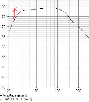

      Der Sub läuft jetzt CB, mit Anhebung bei 25 Hz um 6 dB, Steinwolle als Absorptionsmaterial.
      Auch wenn der Tiefbasspegel limitiert ist, habe ich ihn noch nie ausgefahren, klanglich gefällt er mir sehr gut.
      Die Simu:
      Der rote Pfeil zeigt die Anhebung durch das Modul.

        Sieht doch gut aus die Simu und das mit nem CB-Sub! Da werde ich mir vielleicht doch wieder einen TIW 360 X versuchen zu ergattern!

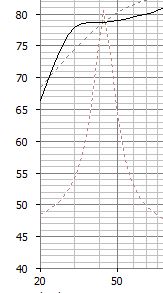

          Ich hatte jetzt mal das als GHP getestet, also mit Vorkondensator 1100 µF. In der Simu sieht es besser aus, in der Realität klingt es lahm, weniger impulsiv und braucht mehr Leistung. Fazit: nicht empfehlenswert für Musik.
          Für Heimkino der Schwiegersohnes hatte ich einen 70 L Sub CB mit einem Car-Subchassis und GHP gebaut. Der hat völlig andere TSP, aber 30 cm und 35 mmHub. Geht brutal tief und laut, schon mit 130 Watt. Aber auch dem fehlt das knackige.
          "Die Methode den Tiefbass mit Kondensator anzuheben bringt weniger Kontrolle, da jedes energiespeichernde Element (wie der Kondensator) die Impulstreue vermindert."
          Zitat Strassacker.
          Es könnte auch an der Gruppenlaufzeit liegen oder Phasenverschiebungen oder ungeigneten Elkos, wer will, kann mich ja gerne schlauer machen.

                          • 28723
                          Laut Simu geschieht das nicht, der Impedanzpeak verändert sich nur in der Breite, die Phase verschiebt sich etwa um 30 Grad.

                              Nochmal gemessen mit mehr Sorgfalt und im Nahfeld.
                              GHP hebt bei
                              25 Hz um 2
                              30 Hz um 4
                              35 Hz um 2
                              40 Hz um 1 dB an, dazu muss aber insgesamt 4 dB mehr Pegel eingestellt werden.
                              Die Simu stimmt recht gut überein, der TT ist auch kein echter TIWX, sondern ein TIW 360 mit Zusatzmasse.
                              Phase habe ich mit Messung optimiert.
                              Geht noch weiter.

                                • 2431
                                Ich würde die Schuld für ein ggf. nicht mehr "knackiges" Klangbild bei GHP nicht dem Kondensator geben. Eher ist das mehr an Tiefbass oft dem Raum zuviel, der sich mit erhöhter Modenanregung revanchiert, was dann eben nicht mehr "knackig" klingt (der arme -tief abgetrennte- Mitteltöner muss ja auch mit dem großen "Vor-" Kondensator leben, der da halt auch als Hochpass - oder Teil dessen fungiert).
                                Deswegen ist manchmal GHP eine sehr gute Sache - und manchmal nicht. Könnte man gut mit einem entsprechend abgestimmten DSP-Hochpass 1. Ordnung (ohne Kondensator aber gleiche Wirkung) nachweisen.
