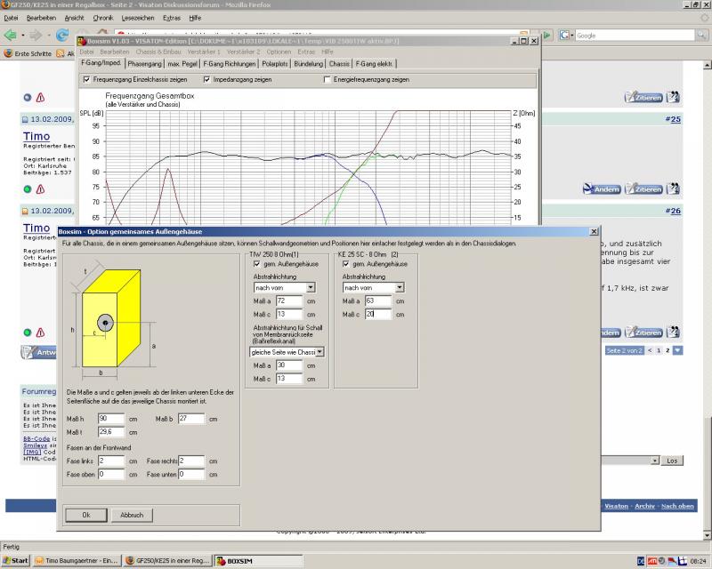

          Diese Teile habe ich auch verfügbar und um keine Weichenteile zu brauchen habe ich es gleich aktiv gemacht. 8-Kanal Verstärker und aktive Frequenzweiche ist vorhanden. Eine 1.5mH Spule zur Kompensation des Frequenzganganstiegs auch.
          Erfahrungsgemäss gibt es oberhalb der Trennfrequenz immer einen kleinen Einbruch, verursacht durch die um 6db/Okt unterschiedliche Flankensteilheit der Filter.
          Ich werde also mal 10 Euro in ein Testgehäuse investieren und die Kombi mal ausprobieren. Simulation anbei. Das wäre dann eine VIB2500TIW-KE aktiv.

              hallo arnegger,
              hab nun ein paar Minuten Zeit deine Simu zu begutachten.
              Der Übergangsbereich ist in der Tat nicht ganz sauber. Was man immer anstrebt ist eine symmetrische Flanke, ist bei dir nicht so, und zusätzlich würde ich die Trennung versuchen leicht höher zu legen, um die KE25 nicht zu überlasten. In der Retro habe ich versucht die Trennung bis zur tiefsten Trennung auszuloten, die tiefste Trennung war 1.5 kHz in der die KE25 noch einigermaßen wenig Klirr produzierte, (ich habe insgesamt vier Weichen mit verschiedenen Trennfrequenzen getestet).
              Die KE25 wird zunehmend rauher im Klang, das ist auch der Grund warum ich versuche die Trennung leicht höher zu legen, so auf 1,7 kHz, ist zwar zwischen 1.3 und 1.7 kHz nicht viel, trotzdem macht das im Klangbild enorm etwas aus.
              zusätzlich habe ich meine Erkenntnisse in Bezug auf die Platzierung der Chassis per Bild angehängt
              indem man die Chassis vertauscht und die KE verschiebt wird der Übergangsbereich etwas suberer und bei 4 kHz wird das Tal aufgefüllt.
              die KE soll bei dieser Konzeption nach innen zeigen.

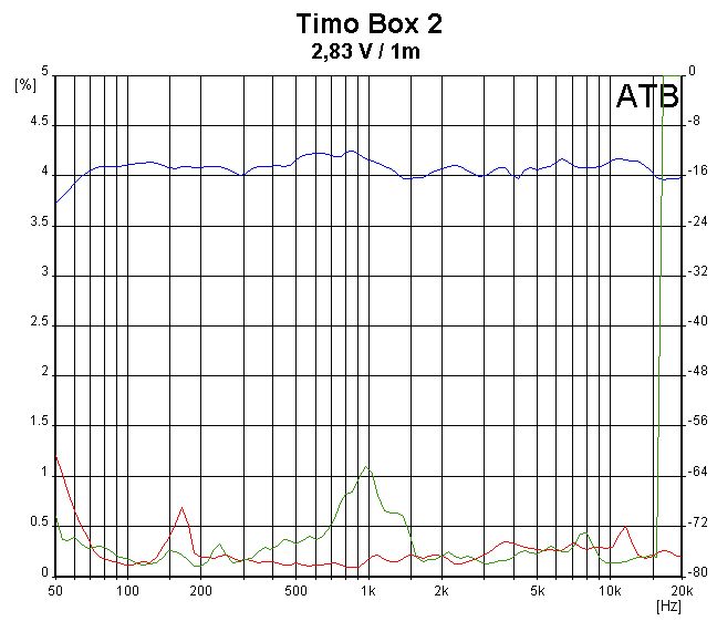

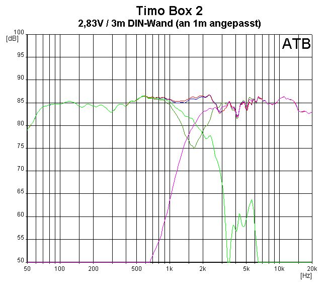

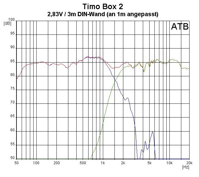

                            überraschung!!! es hat funktioniert.
                            die box wurde heute bei visaton vermessen und ich bin positiv überrascht.
                            sebastian hat mir die wichtigsten dinge vermessen, wir haben festgestellt dass die phase bei der trennung nicht ganz so gut passt, und haben deshalb die weiche leicht modifiziert, (kondensatortausch und haben zusätzlich die weiche noch etwas einfacher gemacht)
                            klirr ist bis ca. 100 dB absolut unkritisch, darüber merkt man dass stimmen zunehmend rauer werden, ein anschließender hörtest bestätigte dies.
                            der klirr der einen ke blieb absolut sauber, die zweite war etwas schlechter.
                            der gf250 blieb bis zur trennung sehr unkritsch, leider zeigte sich eine kleine klirrspitze bei ca 1 khz. aber meiner meinung nach auch absolut unkritsch, interessant hier dass die messungen bei 85 db und bei 95 db fast gleich aussahen, erst bei 100 db stieg der klirr sehr stark an.

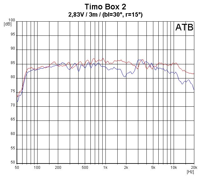

                            dann bleibt mir nur noch zu erwähnen dass boxsim mal wieder seine sache extrem gut gemacht hat, die weiche hätte auch bleiben können, die modifikationen waren nur sehr minimal.
                            interessant waren auch die 15 und 30 grad winkelmessungen, selbst unter 15 und bei 30 ist die box noch sehr gut,
                            die guten hörerfahrungen der box welche ich letzte woche gemacht habe sind durch die messunegn voll bestätigt.
                            lediglich eine leichte mitteltonüberpräsenz wurde minimiert, die phase wurde leicht besser und die trennung verschob sich leicht nach oben.
                            ein wehrmutstropfen hat es trotzdem, die eine ke25 scheint leicht schlechter im klirr zu sein. die tiefe trennung hat sie nicht ganz sooo gut verkraftet. sollte man mal im auge behalten, ich tippe auf ds ffl oder die innere dämpfung des kleinen hochtönergehäuses.
                            fazit: die box spielt bis ca. 100 db absolut neutral und produziert extrem wenig klirr, darüber bin ich jetzt etwas vorsichtiger, der k3 klirr steigt zwischen 95 db und 100 db an, aber trotzem finde ich dass sie auch oberhalb der 100 db marke noch erheblich besser ist als viele boxen welche ich kenne.
