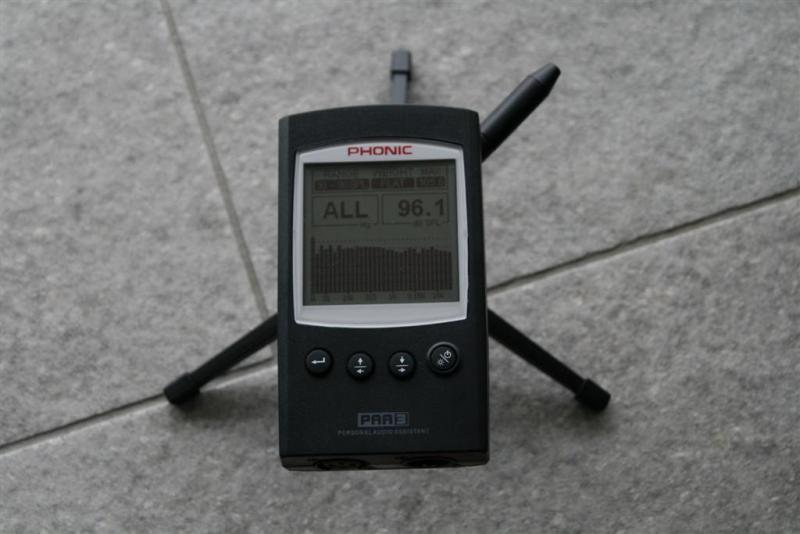

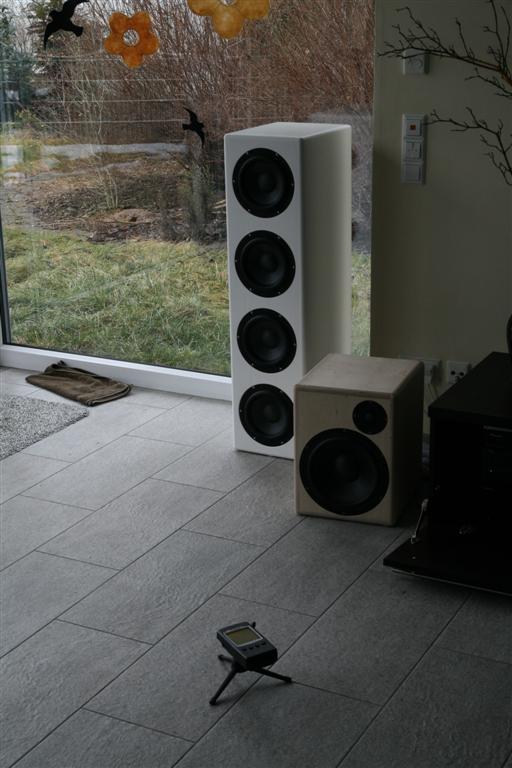

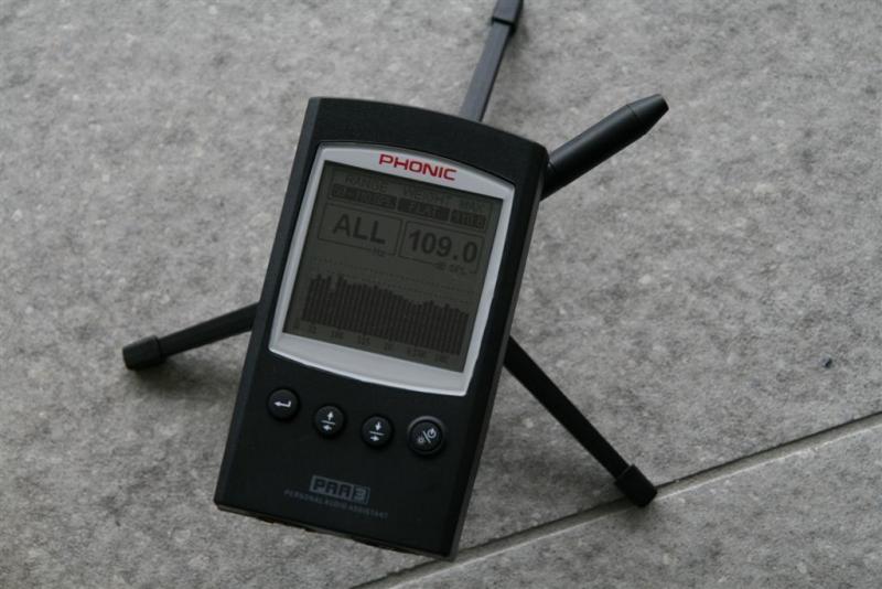

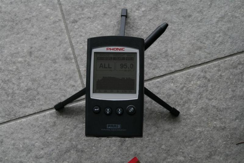

              wieder zuhause angekommen machte ich folgende messungen
              - messanordnung, ein meter abstand knapp über dem boden.
              - mit Sub
              - ohne sub
              - pegel annähernd maxpegel, verstärker macht schlapp,
              sub macht annähernd vollausschlag, gf250 macht geschätzte drei bis vier mm ausschlag
