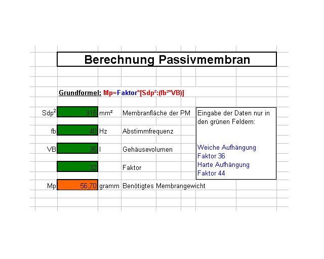

    die passivmembran sollte funktionieren, beim TIW250 habe ich in 25 Liter die selben coralpassivmembranen ausprobiert, und auf 40 Hz abgestimmt, (axel hat mir die Impedanz und die funktionalität gemessen), jetzt sind es 35 liter und mit etwas weniger gewicht sollte es funktionieren.
    Hier nochmals kurz die berechnungsmethode

              idee von mir passivmembranen in einem zweiwegerich einzusetzen ist aus dem umstand heraus geboren dass keine mitteltonanteile aus dem inneren der box entweichen können.
              oder man setzt die box als satelittenbox ein und trennt bei 80 hz und setzt einen subwoofer ein, so mache ich das.

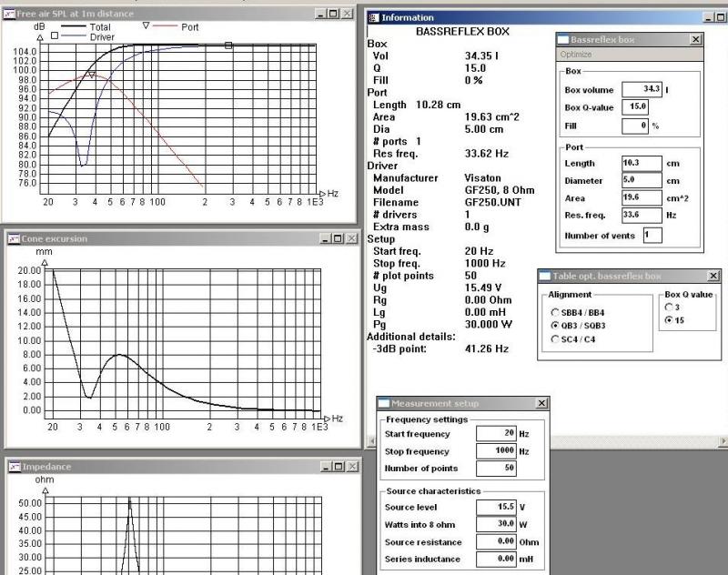

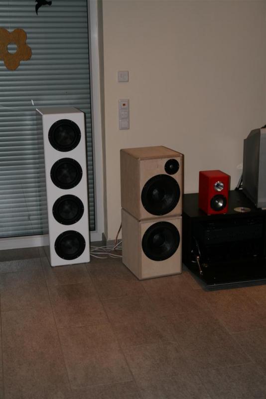

                          wollte noch zwei neue Bilder von heute zeigen.
                          ich wollte natürlich mal wieder meine Idee umsetzen und habe kurzerhand letzte Woche das Gehäuse gebaut, und heute als die GF250 angekommen sind habe ich die zwei subwoofer mit der coralpassivmembran fertig gebaut.
                          Höreindrücke werde ich demnächst schreiben, mit dem Handpegelmesser eingepegelt spielen die Subs in Lautsärken weit über 100 dB (ein Meter entfernt) wunderbar mit.
                          wie fabi es angedeutet hat fahren je nach Abstimmung die Passivmembranen bei um die 108 dB an ihre Grenze. ich habe mit dem Reckhornmodul den Subsonic ungefähr auf 30 Hz eingestellt und ich fahre ohne Bassboost von ca. 30 Hz bis 100 Hz mit dem Sub, ab da dann mit der oberen Box als reine geschlossene GF250-Satelittenbox, somit ist dieses System ein echtes 2.2 System.
                          Edit: die Abstimmung in der Simulation noch angehängt.
                          Bei mir wird ein steiler Subsonic bei um die 30 Hz eingesetzt.
                          Die Passivmembran macht bei dieser Abstimmung ungefähr den gleichen Hub wie der GF250. Bei um die 8 mm Hub der Passivmembran macht sie unweigerlich klar dass hier der Maxpegel ist.
                          Im Raum macht die Box natürlich etwas höhere Maxpegelwie in der Simu wegen Boxen und Wandaufstellung. ;-)
                          Zuletzt geändert von Timo; 16.03.2009, 16:26.

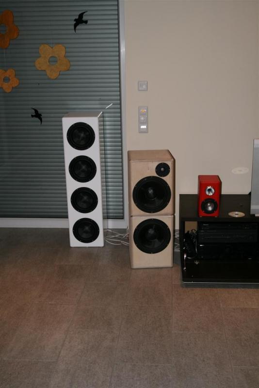

                              zwei gf250 und die ke25 in einer standbox.
                              das sind nur so spielereien, upppss, das gehäuse ist gestern fertig geworden

                                Zitat von jobst
                                Vielleicht mal das SPL-Meter (Ohr??) kalibrieren. Bei 40 Hz sind 8mm Peak von einer 25er Membran mal eben 95 dB/1m und keine 108.
                                Ääähm, soweit ich weiß, hört Timo stereo, das bedeutet, daß dem ganzen schon mal 6dB hinzugerechnet werden können. Dann ist der Pegelmesser auch noch relativ knapp über dem Boden aufgestellt, --> wieder um die 6dB dazu. Auch wenn die Additionen weniger als jeweils 6dB ausmachen sollten (aufstellungsbedingte Kompensationseffekte), sind mit entsprechenden Raumeffekten 108dB schon drin (in Timos Raum herrschen nun mal keine Freifeld-Bedingungen)...
                                Vielleicht sollte man sich vorher mit der Materie befassen, bevor man irgendwo eine (provokative) These reinstellt. Ohne Begründung/ Hintergrundinfos ist sowas nicht wirklich viel wert. Leider kein Einzelfall...
