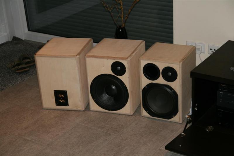

    hallo,
    nochmals eine kurzvorstellung der Box gf250/ke25.
    weil ich die box zum treffen 04.04.2009 vorstellen werde, möchte ich hier eine kurzbeschreibung abgeben.
    die idee: die idee eine solche box zu konzipieren ist gut 20 jahre alt. damals habe ich den w200ng mit dem tw6 ng kombiniert. ich bin immer wieder erstaunt was aus einer box an grundton rauskommt wenn der tmt die 8 zoll grenze übersteigt.
    damals hatte ich auch kontakt mit dem tl10b50, diesen bekam ich äußerst günstig vor gut zwei jahren im netz. die retro tl10 kennen inzwischen einige hier.
    die planung der neuen box, analog der retro tl10: ich suchte schon eine ganze weile geeignete 10 zöller tmt die die grenze von 1.5 bis 2.5 khz ohne große probleme überstehen. denn die zielrichtig war klar. die box sollte ein zweiwegerich werden mit enorm großem tmt und kleiner kalotte mit trennung um die 1.5 bis 2.5 khz. in der retro hatte ich die ke25 entdeckt. diese wollte ich auch hier wieder nutzen. zeitgleich mit der suche des tl10b50 sind mir noch zwei weitere chassis aufgefallen. der gf250 und der w250s. die ersten simus wurden vor zwei jahren auch mit diesen beiden treibern gemacht. damals noch mit der dsm25.
    die simus sahen schon damals sehr erfolgreich aus. wichtig für mich war dass die box in der schallwand nicht allzuviel größer wird wie die treiber selbst. somit enstand eine box zwischen 25 und 35 liter,
    die simu ist unten angehängt
    • 10992
    die box habe ich in einer nacht und nebenaktion zusammengenagelt, denn ich war gespannt auf den ersten klangeindruck, leider hatte ich am wochenende ein fehlerhaftes bauteil übersehen sodass ich gestern erst zum ersten mal den klangeindruck erleben konnte.
    der gf250 macht seine sache ganz hervorragend. der tl10b50 ist sehr viel knackiger, der gf250 macht das klanggeschehen sehr viel weicher und tiefer. somit ist der gf250 in einem zweiwegerich eher für längeres musikhören geeignet als die extreme klarheit der retro tl10. die stimmenwiedergabe ist bei beiden boxen ähnlich gut, die sprachwiedergabe während tv sendungen ist hervorragend. die maximal möglichen pegel sind mehr als meine ohren auf die dauer abkönnen. die hochtöner machen ebenfalls durch eine neue abstimmung einen leicht besseren eindruck. die härte der ke25 in der retro ist nun etwas entschärft. hier sieht man mal wieder dass der hochtöner trotz ähnlicher abstimmung unterschiedlich klingen kann. die beiden tmt sind eben grundverschieden.
    ich habe noch keinen namen, habt ihr einen vorschlag, normalerweise habe ich damit keine schwierigkeiten, .....
    übrigens sind beide boxen als satellitenboxen konzipiert, werden also einen sub benötigen.
    die retro ist so auf 65 hz abgestimmt und die gf250/ke25 wird ähnlich tief spielen, mit dem unterschied dass der gf250 sehr viel tiefer klingt, (CB anstatt BR in der retro)
    weitere beschreibungen wenn gewünscht auch details, einfach fragen ....
    diebox werde ich zum treffen 04.04.2009 bei mir komplett fertig haben, dann vielleicht mit messungen aus dem hauptquartier.
    bemerkung, die weichenauslegung ist noch nicht ganz beendet, der obere mittelton gefällt mir noch nicht so gut, wird noch verbessert.
    die box hat enormes potential, ...

      Wie schon mal gesagt habe ich die Chassis auch hier, könnte es also nachbauen. Reizt mich schon sehr. Nur ist dann im Auto schluss mit Bass.
      Mal schauen wie die definitive Weiche dann aussieht. Geht das auch mit einem TIW250???
        • 10992
        ich glaube dass der tiw250 es nicht packt.

          warum soll es mit dem TIW 250 nicht klappen, kommt doch auf die Priorität an die ich persönlich setzte. Hatte ich selber vor Jahren schon gebaut: TIW250 in 30L geschlossen, dazu eine Dynaudio Esotec D260 Kalotte mit einer 6 db Weiche verschaltet, klang schön knackig und dynamisch. Der Mittelton (Stimmen) war meist hinter der Grundlinie zu hören, was vielen gefällt. Besonders auffällig mit solch einer Kombi „im normalen Wohnraum“ zu hören, ist der Grundton immer knackig und dynamisch.
          Gruß, Volker
            • 10992
            der alte tlw250 schafft die angepeilte 2 khz nicht.
            der neue hat eine sickenreso im oderen mittelton.
            ich denke dass beide es in einer zweiwegekombination nicht packen.
            ich habe ganz bewußt den gf250 rausgesucht.
            der nächste step wäre der tiw300, dann würde man eine trennung um die 1 khz benötigen.

                      wegen der ungleichmäßigen Abstrahlung und den gigantischen Intermodulationsverzerrungen im Mitteltonbereich
                      An eine Überlastung der KE glaube ich nicht, weil ich sie bereits in der Retro gehört habe und zwar bei Pegeln die ich persönlich zu Hause nie haben möchte
                      Das Abstrahlverhalten ist natürlich eine mittelschwere Katastrophe in Hinblick auf das was optimaler Weise erreicht werden soll. Ich denke dessen ist sich auch Timo bewusst. Aber in wie fern sich das klanglich bemerkbar macht ist abhängig vom Raum und Timo schrieb auch schon dass sein Hörraum dahingegend unempfindlich ist.
                      Eine universal Box für alle Zwecke, Räume und Hörgewohnheiten ist diese Konstruktion ganz sicher nicht...
                      Und mit Kritik iss das ja so eine Sache. Aushalten muss man sie können, sonnenklar. Berechtigt ist sie aber nur wenn sie auch wirklich fundiert ist. Und eine rein theoretische Betrachtung mit nochdazu recht vielen unbekannten ist zumindest nicht 100% fundiert finde ich. Und in dem Fall sollte man eben überdenken wie harsch eine Kritik ausfallen soll
                      Ich persönlich würde die Box auch so nicht bauen. Aber ich werde sie mir anhören. Im April. Und dann werde ich euch sagen ob sie gut ist oder schlecht

                          heute morgen musste ich durch eine vollsprerrung auf der autobahn gehindert wieder umkehren, so hatte ich heute morgen etwas Zeit zur Modifikation der Weiche.
                          Der Hochton ist um ca. ein bis zwei dB herabgesetzt, denn dies war mein höreindruck, mit dieser Weiche gehe ich jetzt zu Visaton, die Bestätigung fehlt noch, bin ab und an im Kölner Raum, hab da mal lange gewohnt und habe dort von der damiligen Zeit noch Freunde. Wenn ich nächstes mal wieder oben bin fahre ich, wenn fh es möchte, nach Haan.
                          zum Thema Tannenbaum, die Theorie ist mir bekannt,
                          zum Thema IM, ist mir bekannt.
                          Mein Raum ist 85 qm groß, und die nächstliegenden Wände sind bis auf die Rückwand drei bis vier meter entfernt, je größer der Raum desto unempfindlicher ist in diesem Raum das Abstrahlverhalten einer Box.
                          Die Retro tl10 mit einem Identischen Aufbau/Konzeption war bei JORGE in Ulm dabei und keiner der Anwesenden hat ein schlechtes Abstrahlbverhalten bemängelt.
                          Mir macht lediglich Sorgen wie viel Klirr die KE um die 2 kHz produziert wenn ich es mal so richtig krachen lasse. Bis 100 dB macht die KE es locker mit.
                          Ich hätte bei JORGE gerne gezeigt dass da noch locker 10 bis 15 dB mehr drin gewesen wäre, nur hätten wir das auf die Dauer nicht ausgehalten.
