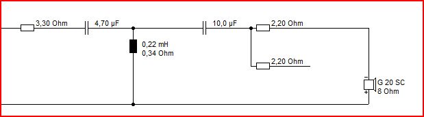

          die Mejo Design Variante ist endlich fertig:
          Das Endresultat:
          Die Oberfläche wurde mit ElesgoFlex Laminatfolie beklebt.
          Boxsim:
          ATB Messung am Hoerplatz mit 1/3 Glättung:
          Die Überhöhung bei 30Hz kommt von einer Raummode, die so im eigentlichen Hörraum nicht vorhanden ist. Und hier noch mal eine Nahfeldmessung 20cm:
          Falls jemand Interesse hat, könnte ich auch den Bauplan zur Verfügung stellen.
          Viele Grüße,
          Marcel

                Sehr Schick geworden.
                Die Messung am Hörplatz sieht gut aus. Eventuell solltest den FG zum HT leicht abfallen lassen, das müsste auf Dauer angenehmer sein.
                Gruss Andi_m
                  vieleicht hängt es am kalibrieren vom micro...
                  sonst könnte man die 1ohm vor dem tweeter auf 2,2 erhöhen .
                  oder regelbar machen mit einem kleinen kippschalter hinten in der höhe der weiche.
                  2,2 oder 1,1
                  Zuletzt geändert von jama; 16.08.2010, 08:52.

                    gerade im Hochtonbereich habe ich viel ausprobiert und experimentiert. Ich bin sehr empfindlich auf zu aggressive Höhen, es muss langzeittauglich klingen, darf nicht nervig werden und in der Abstimmung passt es am besten, zumindest für meine Ohren. Sollte sich daran etwas ändern, greife ich wieder zum Lötkolben
                    Viele Grüße,
                    Marcel

                      in der hörplatz messung ist der anstieg nicht so gross wie andi_m es schätze.
                      wie gesagt kann es am micro liegen...
                      in erster linie muss es dir gefallen (Und in deiner sanften(süßen) Hälfte)!

                        Wenn die Abstimmung so gefällt ist das dann völlig korrekt.
                        Hatte meine anfangs linear am Hörplatz aber im laufe des ersten halben Jahres dann nach oben einen leichten Abfall (5 dB von 100-10000 Hz). War gar nicht leicht den FG dabei gerade zu halten.
                        Mit einfachen runterpegeln des HT ist es dann aber nicht getan. Der leichte Abfall muss auf den ganzen FG wirken.
                        Ich war allerdings dann erstaunt das genau dieser leichte Abfall im FG dann auch so bei Hifi-Selbstbau als recht Optimal beschrieben war.
                        Gruss Andi_m
                        PS: Trotzdem eine schöne Box. Und der eigene Geschmack ist das wichtigste.
                        Dafür bauen wir ja schlieslich selber.

                            aus reiner neugier,andi_m,würde gerne wissen was boxsim zu deiner abstimmung sagt..
                            (und auch um zu wissen wie boxsim zu interpretieren ist)
                            Die Boxsim Datei ist oben im Anhang, habe auf einen gleichmäßig fallenden Energiefrequenzgang geachtet und auch versucht unter Winkel zu optimieren.
                            Die ATB Messungen zeigten dann einen recht linearen Frequenzgang auf Achse.
                            Viele Grüße,
                            Marcel

                              @jama
                              Kommt immer auf den Hörraum und den eigenen Geschmack an.
                              In gut gedämpften Räumen die Mitte zwischen FG und E-FG.
                              Je schlechter der Raum, umso mehr auf den E-FG.
                              Lässt sich aber pauschal nicht sagen. Und die Simu ist nur der erste schritt in der Boxenabstimmung. Der Rest ist messen, hören, messen, hören und so weiter bis dann alles wirklich stimmig ist.
                              Gruss Andi_m
                                ist es nicht eher das gegenteil,in halligen Räumen sollte der f-gang leicht abfallen??
