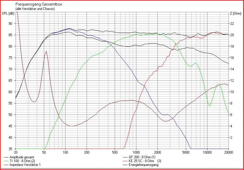

    Nein. Je halliger der Raum, um so mehr kommt der diffuse Anteil zum wirken und das ist der EFG. Mir gefallen auch die Abstimmungen am besten, wo der Mittelwert FG und EFG eine leicht fallende Gerade bildet. Im Tiefton kann (und ist meist) ein leichter Anstieg sein.
      #62
      der efg ist doch fast immer leicht fallend, nein?
      das sollte dann heissen das in einem halliger raum man eher einen fallenden eindruck hat??
      merkwürdig,sowas!!
      ich möchte gerne wissen was am hörplatz ankommt.

        Wie gesagt ist das Pauschal nicht zu sagen.
        Bei einem großen Breitbänder sieht das schon wieder ganz anders aus.
        Bei sagen wir mal "normalen" Mehrwegern und etwas besser gedämpften Räumen kann man sich aber schon recht gut orientieren.
        Schaue mal bei Hifi-Selbstbau nach den Messungen von den diversen Wettbewerben. Da wird auch irgendwo erklärt wie und warum der FG so abfallen sollte (weis jetzt nicht wo das war ).

          bei der classik hatte ich so ein abfallenden f-gang versucht:
          http://www.visaton.de/vb/showpost.ph...7&postcount=21
          aber das würde kritiziert...
            merkwürdig,sowas!!
            Der EFG ist (fast) immer leicht fallend. Wenn die Kurve gerade ist, prima. Buckel und Senken verfärben den Diffusschall, was man hören kann. Da kommt aber noch die Raumakustik dazu. Hebt der Raum dort an, wo eine Senke ist, prima. Senkt er dort, wo schon eine Senke ist - merde.
            Die meisten 2-Weger haben einen unschönen EFG, deswegen ist das Risiko bei ihnen größer, dass sie nicht zum Raum passen.
            So war das bei der Couplet Ke. Bei mir klang sie gut, bei der Tochter nicht. Die 3-Weger, die ich dann baute, klangen immer gut.
            Nur eine Messung und Hörtest hilft weiter.
            Es gibt Meinungen, dass in 90% der Fälle der LS nicht zum Raum passt. Einige suchen dann das richtige Kabel....
            Einfacher ist es mit Aktivboxen, weil die schnell angepasst werden können. Oder DSP.
            Wenn ich "deine" Classik kritisiert habe, dann wegen des übertriebenen Basses. In dem Bereich ist der EFG maßgebend. Wenn der so stark ansteigt und noch die Raummoden dazukommen, ersäuft man im Bass.
            Boxsim simuliert den Frequenzgang am Achse im absoluten Freifeld, also ohne Boden, Seitenwänden, Decke etc. Das ist im Mittel-/Hochtonbereich OK, im Bassbereich entspricht es "nicht ganz" der Realität, denn dort wird zur Seite und nach hinten abgestrahlter Schallenergie ja zurückreflektiert und erhöht so den Schalldruckpegel und Lautstärkeeindruck.
            Die meisten Bass-Simulationsprogramme simulieren übrigens den Frequenzgang im Halbraum, das ist schon wesentlich realistischer. Bei Aufstellung im Regal wäre der Schalldruck am Hörplatz aber z.B. lauter als die Simulation.
            Wir halten daher absolut überhaupt nix davon in Boxsim einen linearen Frequenzgang im Bassbereich zu erzielen! Solche Boxen klingen in normalen Räumen und bei normaler Aufstellung unserer Meinung nach zu bassbetont und neigen zum Dröhnen. Viele Leute sind das so gewöhnt und/oder mögen/brauchen das. Und wenn man bevorzugt SEHR leise hört ist das auch ein akzeptabler Kompromis. Wenn wir bewusst hören dann hören wir aber gerne laut und dann stört es uns, dass die Bässe die eigentliche musikalische Information zukleistern.
            Wir achten daher eher darauf dass, der Energiefrequenzgang zu tiefen Frequenzen konstant ist bis ganz leicht ansteigt (s.a.
            Frequenzweichen - vom Anfänger zum Profi (Teil 6).
            Quelle Pico
            http://hifi-selbstbau.de/index.php?o...tstart=24#2538
            Es sei denn, der Raum schluckt viel Bass, weil er "weiche" Wände (Rigips-Trennwände) hat. Frag mal frogger, bei dem ist die Concorde sogar als BR zu schwach.

              Wir halten daher absolut überhaupt nix davon in Boxsim einen linearen Frequenzgang im Bassbereich zu erzielen! Solche Boxen klingen in normalen Räumen und bei normaler Aufstellung unserer Meinung nach zu bassbetont und neigen zum Dröhnen. […] Wir achten daher eher darauf dass, der Energiefrequenzgang zu tiefen Frequenzen konstant ist bis ganz leicht ansteigt
              Ich hab bestimmt was übersehen, aber im Moment find ich, daß das widersprüchlich klingt. Der Baß wird in der Realität lauter als in der Simulation, deswegen wird er in der Simulation lauter gemacht als der Rest? Oder versteh ich das nur falsch?
                • 28824
                #67
                Du verstehst es falsch. Der Bass (EFG) steigt in der Simu deutlich an, wenn er auf Achse linear ist, deswegen sollte die Abstimmung so gemacht werden, dass er nicht so stark ansteigt.

                  Genau, es wird ja vom Energiefrequenzgang geredet und wenn der in dem Bereich relativ linear ist, dann ist ja schon der Bass zurückhaltender.

                    Ah, ja, stimmt. Hab das „konstant ist bis“ überlesen.
