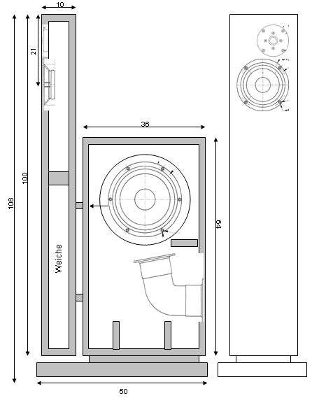

                              MeJo neues Design
                              mich schwebt ein neues Design für meine MeJo vor. Dabei haben mich die Lautsprecher von Finite Element inspiriert, das Design hat es mir irgendwie angetan.
                              Anbei mal die Boxsim Datei und eine kleine Skizze. Die Lautsprecher sollten weiß, passend zum Lowboard werden. Bass wird versenkt und mit einer Runden schwarzen Stoffabdeckung versehen, ähnlich wie bei der Vox. Über die gesamte Front soll ebenfalls ein schwarzer Stoffrahmen kommen. Sockel wird schwarz.
                              Was haltet Ihr davon? Anmerkungen, Kritik, Verbesserungsvorschläge sind herzlich Willkommen.

                                Schönes Projekt gefällt mir.
                                Was mir bei der Simu auffällt. Die Impedanz ist sehr niedrig trotz hochohmiger Serienspule (stimmt der Wert ?) wodurch dann auch noch Wirkungsgrad verbrannt wird.
                                Ich würde wenns irgendwie geht den GF aktiv ansteuern. Dadurch hast du viel mehr Freiheiten was Pegel/Phase und Trennfrequenz angeht. Allerdings kommt man dann ums messen nicht herrum.
                                Wenn dein Verstärker kein Problem damit hat könnte man es auch so versuchen und mit dem Wirkungsgradverlust leben. Ist aber bei solchen Trennfrequenzen eher suboptimal imho.
                                Gruß Udo...
