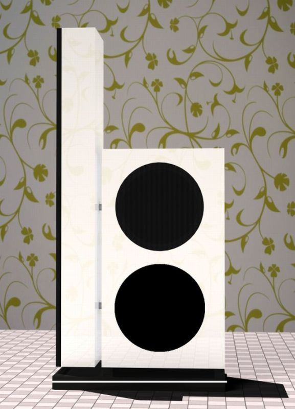

                  Tu es, das neue Design hat was freches aber setzt sinnvoll Tricks ein (versetzter Hochtöner).

                    Schonmal drüber nachgedacht den Hochtöner lieber nach unten zu versetzten? Das würde einen besseren Frequenzgang ausmachen.

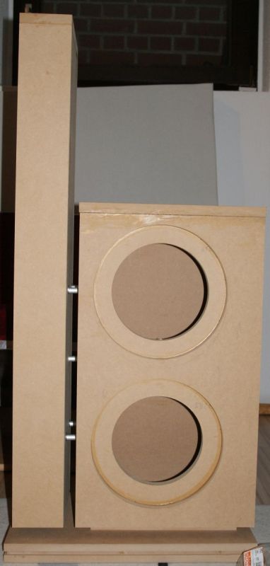

                        Wie willst du die modularen Gehäuse miteinander verbinden?
                        Rette deine Freiheit . De
                        Du bist Terrorist!!!
                        • boarder_king
                          • 07.06.2002
                          • 186

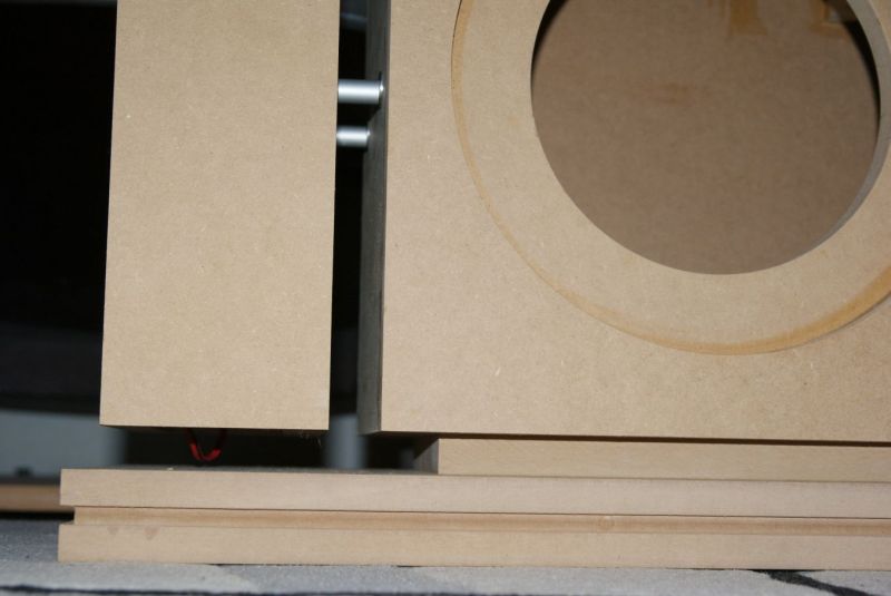

                          Ich dachte an zwei bis vier M8 Gewindestangen, als Abstandshalter 2cm Alurohr. Auf die Gewindestangen kommen von jeder Seite innerhalb des Gehäuses Hutmuttern.
                          Was meint Ihr, reichen zwei Befestigungen? oder lieber drei, logischerweise im Dreieck angeordnet oder gleich 4 Befestigungen?

                            Soll das Gitter des Tieftöners bündig mit dem Tieftönergehäuse abschließen?
                            Dann muss dort aufgedoppelt werden, hat man ja schon des öfteren gesehen

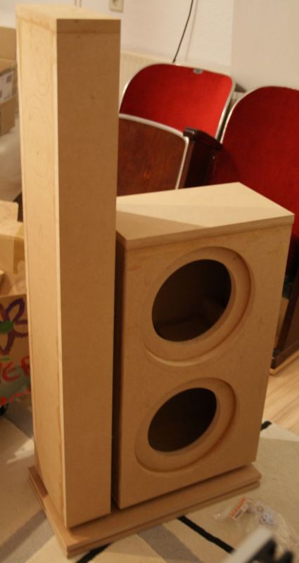

                                der Bau schreitet voran, habe heute mal die einzelnen Gehäuse zusammengesetzt.
                                @Doctrin: vielen Dank für das Layout/rendern.
                                Anbei ein paar Eindrücke und die endgültige Boxsim Datei.
