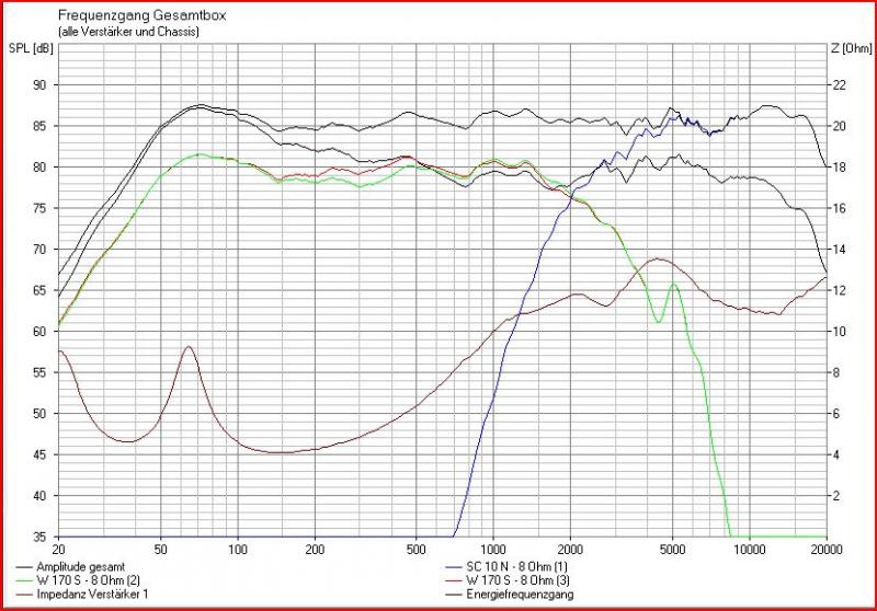

            Hallo justblues, könntest Du bitte mal (rein interessehalber) die Boxsimdatei der aktuell spielenden Version raufladen?

              hier die geänderte Weiche mit 2dB mehr Mitten, siehe Boxsimprojekt.

                Was wäre denn so schlimm daran, den Mitteltonsperrkreis versuchsweise mal komplett zu deaktivieren/ überbrücken?
                Wenns dann immer noch zu wenig Mittelton sein sollte, aber die Tendenz schon stimmt, kann man ja die Weiche nochmal geringfügig abändern.
                Das Bild zeigt den Vergleich Reim<-->meine abgeänderte Weiche.

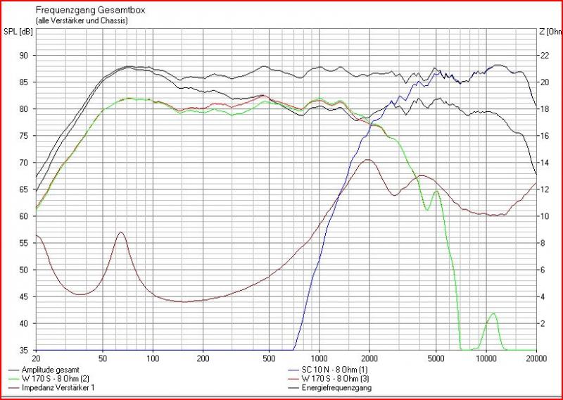

                        #131
                        die simu von reim hat eine starke lücke zwischen 5 und 10khz.(bild 1)
                        das könnte der scheinenden mitten mangel erklären.
                        ein sc10 wäre hier ausreichend...(bild 2)
                          #132
                          der sperrkreiss vor den w170s kann ausfallen:
                          die weiche ist damit einfacher (und billiger)
                          elkos-spezial reichen aus.

                            hallo jama. der bereich zw. 5 und 10khz ist meiner meinung nach kein mittenbereich mehr - eher schon hochton. dass dort ein loch ist, ist gar nicht so schlimm, denn das ist der bereich, indem die zischenden "SSSS" und "ZZZZ" auftreten, wenn schlecht gemischt wurde.
                            wenn mitten fehlen, liegt es meiner meinung nach am dick abgestimmten bass. der würde bei mir auch gut passen, aber in vielen räumen nicht...
                              #134
                              wen man die br zu stopft bleibt der f-gang sehr gut,sogar vielleicht besser je nach aufstellung der box.
                              die lücke ist zwar nicht direkt im mittenbereich aber kann die wahrnehmung von den mitten beeinflüssen...
                              (immerhin -5db)
                              für den klang verschiener instrumente ist es aber ein wichtiger bereich.
                              um eine gibbson oder ein steinway zu erkennen.
                              (oder verschiedene saxos)

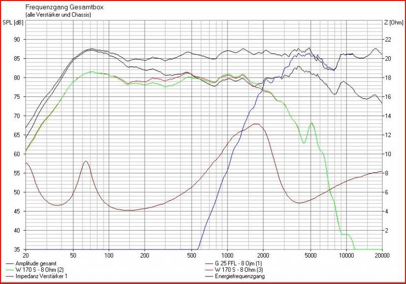

                                #135
                                Hallo Technicse30
                                wenn du die Box nachbauen willst, dann verwende die Weiche, die ich gleich zu Beginn des Beitrags (siehe Seite 2) eingestellt habe, diese ist einfach aufgebaut und so stimmig. Die nachträglich eingestellten Veränderungen sind nur in der Simulation von mir erstellt worden, da hier im Forum der Wunsch nach mehr Mitten aufkam.
                                Der KE25SC ist für diese Konstuktion nicht geeignet, diesen mit dem W170S zu kombinieren ist m.E. unpassend, denn die Qualiunterschiede sind zu groß, also belasse den G25FFL und alles ist bestens und passt ganz hervorragend harmonisch zusammen.
