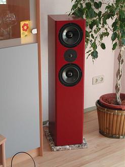

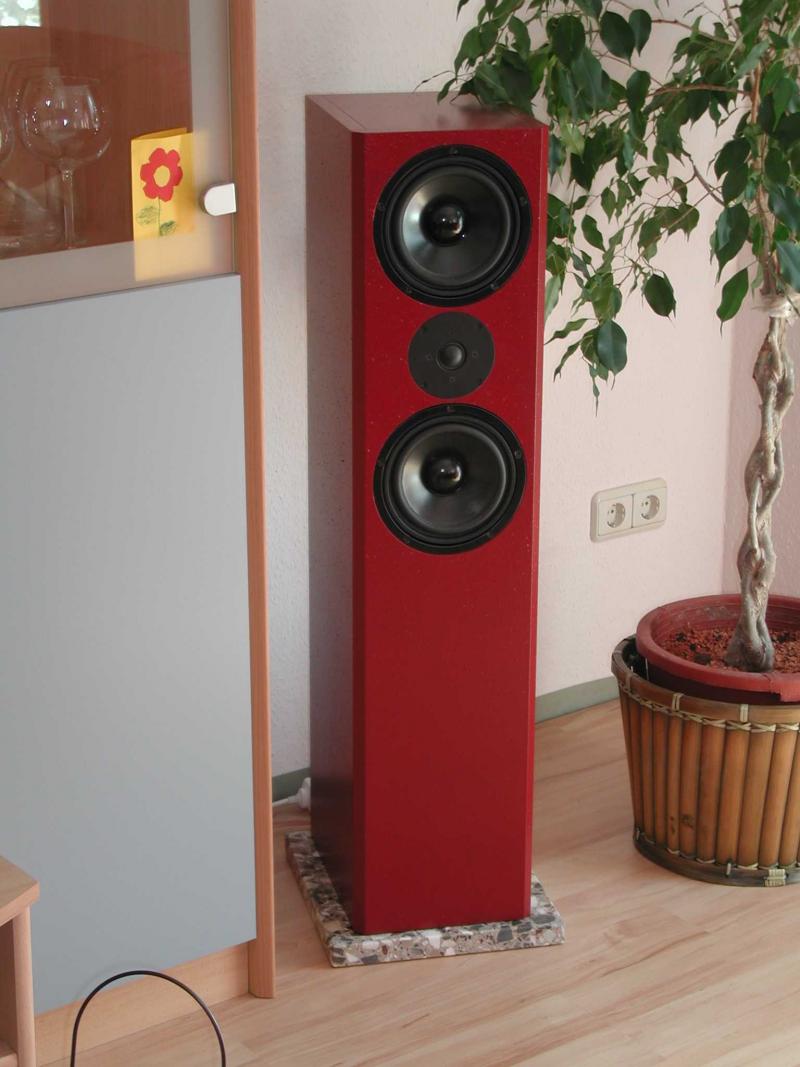

    Hallo zusammen
    anbei möchte ich euch meine neueste Box vorstellen, diese ist gerade am Wochenende fertig geworden.
    Klicke auf die Grafik für eine vergrößerte Ansicht  Name: D'Appo W170S G25FFL 1.jpg Ansichten: 0 Größe: 79,7 KB ID: 698078
    Nach dem Vorbild der ExperienceV17 habe ich diese Box mit den ajktuellen Chassis W170S 8Ohm und G25FFl 8Ohm gebaut. Die Weiche habe ich deabei neu entwickelt und in zahlreichen Hörtests abgestimmt. Beide Tieftöner sind parallel betrieben und arbeiten auf ein 48L großes BR Gehäuse. Der Klang der Box ist absolut hervorragend. Ohne den Preis besonders hervorzuheben, ist diese Box wohl ohne weiteres nicht zu überbieten. Satter Bass, transparente Mitten und ein seidiger und hochauflösender Hochtonbereich. In dieser Box verbaue ich das erste Mal den G25FFL und kann in der Abstimmung nichts negatives berichten, ganz im Gegenteil, der Hochtöner glänzt mit einer sehr guten Auflösung und einem angenehmen Klang. Die oft genannte negative Kritik an diesem Chassis kann ich nicht bestätigen. Der HT ist für den Preis ein echtes Sahnestück. Auch der W170S hält erstaunlich gut mit, er arbeitet sehr gut im Bass, er kling druckvoll und überaus dynamisch. Der erreichte Maximalpegel mit dieser Box ist fast unglaublich, man merkt oft garnicht wie laut man hört, bis zu höchster Lautstärke bleibt der Klang präzise und klar.
    Weitere Bilder zur Box reiche ich nach.
    Hier noch ein paar Daten und die Weiche:
    Größe;
    BxHxT: 23cmx100cmx30cm
    2x W170S 8Ohm parallel in 48L mit BR15.34 volle Länge und 5Matten Dämmung
    TT 12dB Tiefpass:
    Spule 1,47mH 1,0mm
    Kondi 15uF Elko spezial
    HT 12dB Hochpass:
    Kondi 6,8uF MKT
    Spule 0,33mH, 0,6mm
    Pegelabsenkung: 4,7 und 10Ohm
    HT zu TT gleichgepolt.
    Gruß Thomas

                    Hi, was mich interessiert:
                    Bringt denn bei diesen relativ grossen TT/MT und den damit verbundenen Abständen die D'Appolito Anordnung noch irgendetwas an Vorteil, oder könnte man auch (besser ?) die beiden 17'er unter dem HT anordnen ?
                    • Round1
                      • 18.04.2001
                      • 84
                      Moin WEHA,
                      Eindeutig bringt es Sd. Das ist unschlagbar.
                      Als ich das erste mal Murphys URPS gehört hab, warich auch beim anblick der Sats überrascht, da er 8"er in D´Appolito-Bauform einsetzt. Dazu nur ne Isophon SKK10 Kalotte.
                      Bisher ist das IMHO einer der Besten Sats die ich je gehört habe.
                      Durch die grossen Chassis greifen die D´Appolito-Vorteile zwar nicht voll (der Theorie nach), in der Praxis erhält man aber einen sehr harmonischen LS.
                      Einziger Nachteil: Der HT MUSS auf Ohrhöhe, da Du sonst auslöschungen im Mittel hast.
