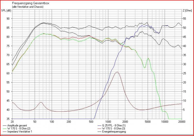

Standbox nach D'Appolito 2xW170S und G25FFL
    hier die simu "reim original"...

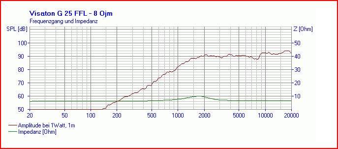

    der "sprung" bei 7-8khz des g25ffl wird "schwer" zu kontrolieren sein...

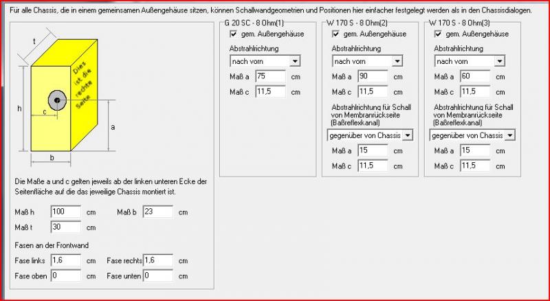

      Wo bzw auf welcher höhe bau ich das BR Rohr ein? Noch was kann es sein das deine LS nur 47L haben da du ja den boden verkürzt hast um deine Frequenzweiche zu verbauen? Bin kurz vorm aussägen. Ach so werde erstmal den G20 sc verbauen weil ich den ja noch von der Alto habe. Probiere dan mal mit dem SC10 und dann mit dem 25ffl.

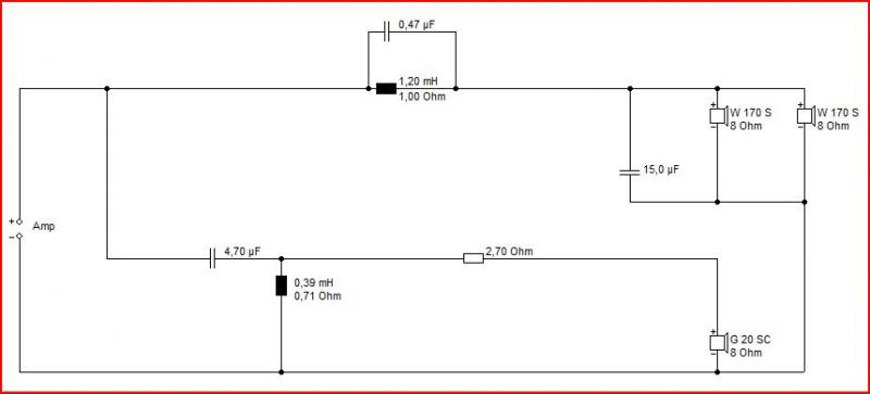

        hier eine weiche für den g20sc...
        du brauchts den sc10 dan nicht!
        die 1,2 mh spule kostet 4,3 euros bei strassacker.

            ich würde sie erst als geschlossen probieren...
            für das eventüelle loch kann dir reim bescheidt geben...
            er hat es hinten so in 15cm höhe angebracht.

                    Hallo, jetzt hab ich doch noch ein paar Fragen bezüglich der FW.
                    Für den G20SC : 2,70Ohm Wieviel Watt? / Die Spule 0,39mH 0,71 Ohm oder
                    0,71mm? / Der MKT ist klar mit 4,70 µf
                    Dann der TT: Elko 15µ / Elko 0,47µF/ Spule 1,20mH 1 Ohm oder 1mm?
                    Bitte nicht zu sehr verspotten, ist nicht mein Gebiet. Aber dafür habe ich ja hier die Profis.
                    Mein Benz verliert kein Öl,... er markiert nur sein Revier.
                      beide spulen 0,71mm durchmesser
                      0,39mh referenz:M-L71-039 (0,51 ohm) preiss 3,10 euros
                      1,2mh referenz:M-L71-120 (1 ohm) preiss 4,3euros
                      2,7 ohms nimm 10watts dan gehts du sicher.
                      4,7 micros mkt oder mkp.
                      4,7 micros mkp referenz I-1340 preiss 2,55 euros
                      die mox widerstände 10 watts kosten 1,30 euros und die keramik 0,7 euro
                      (referenzen und preiss bei strassacker)
                      (m für mundorf)
                      preiss pro box mit mkp und mox :11,25 euros

                        das BR Rohr kann recht frei verbaut werden, je nach optischem Geschmack, wenn du es nach vorn strahlen lassen möchtest, dann orientiere dich an der Alto 2 oder Alto3c, wenn es nach hinten Strahlen soll, so baue das BR über dem Terminal ein, ein Abstand (Rand-Rand) sollte dann mind. 7cm betragen. Aber wie gesagt, aktustisch kannst du den Einbauort frei wählen.

                          Jama hast du dich bei den MKT/ MKP vertippt? Weil einmal brauch ich doch den 4,7µF und einen von 0.47µF, so steht es in deinem Weichen Vorschlag.
                            die 4,7micro lieber als mkp, die 0,47 kann eine mkt sein.(oder eine X2 aus einem elekronik-geschäft in deiner nähe)
