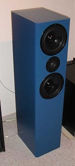

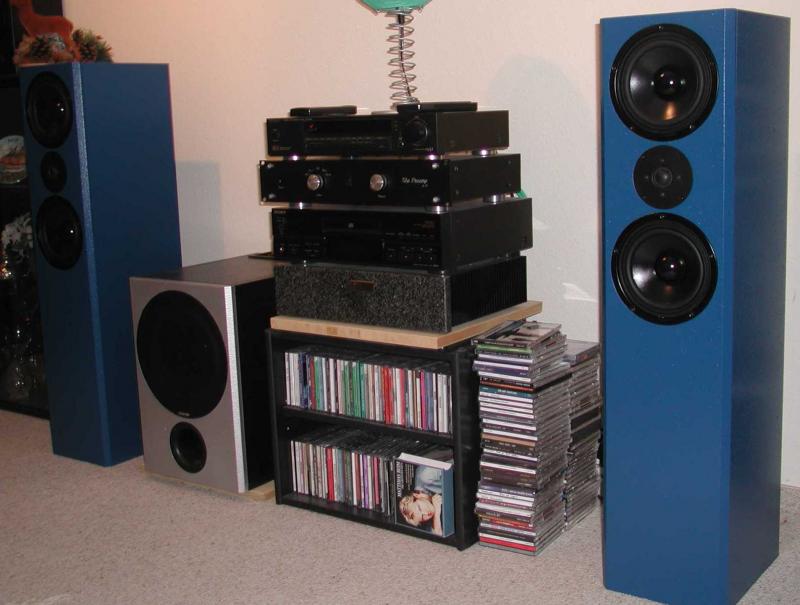

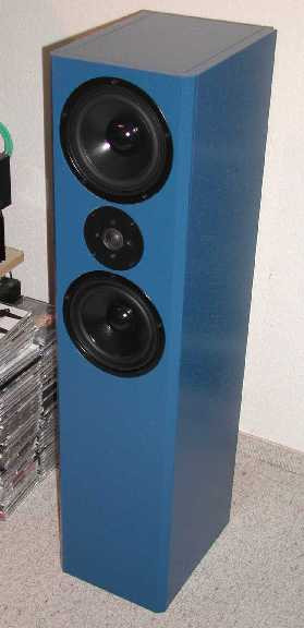

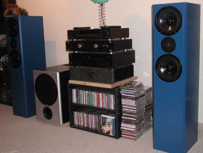

      ich hatte am Wochenende die Gelegenheit, die Boxen zu fotografieren. So hier sind sie.
      Zunächst einmal der Blick auf die gesamte Anlage.
Name: D'Appolito W170S-G25FFL gesamt.jpg
Ansichten: 379
Größe: 55,7 KB

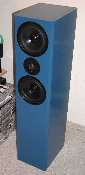

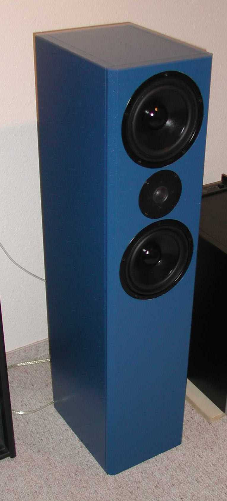

      Hier sind dann zwei Bilder aus der Nähe.
Name: D'Appolito W170S-G25FFL-rechts.jpg
Ansichten: 355
Größe: 30,5 KB
ID: 698080 Klicke auf die Grafik für eine vergrößerte Ansicht
Name: D'Appolito W170S-G25FFL-links 1.jpg
Ansichten: 384
Größe: 147,5 KB

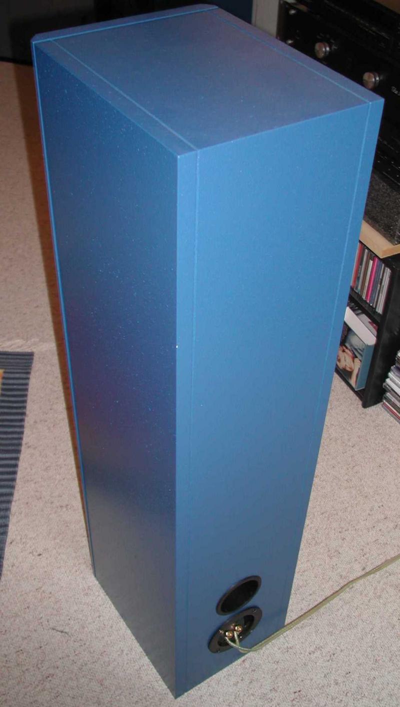

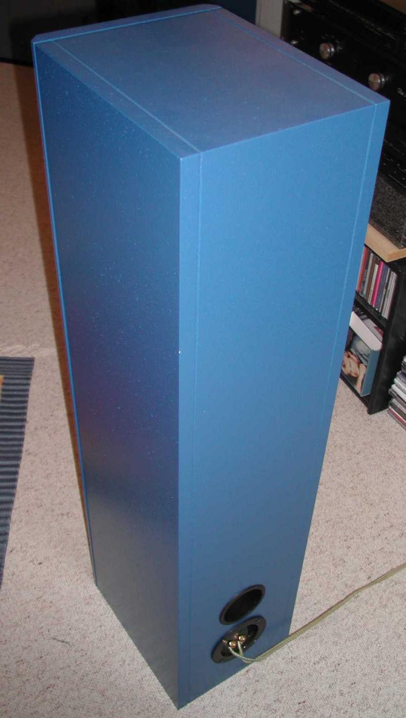

      und hier von hinten
Name: D'Appolito W170S-G25FFL-rechts-hinten.jpg
Ansichten: 378
Größe: 98,0 KB

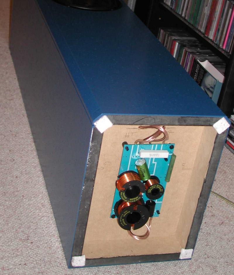

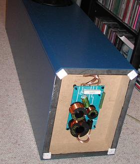

      Die Weiche habe ich leicht zugänglich im unteren Teil des Gehäuses in einer separaten Kammer untergebracht, damit sind Weichenmodifikationen schnell erledigt und erspart das aufwendige herausbauen von Chassis und Dämmung.
Name: D'Appolito W170S-G25FFL-rechts-unten.jpg
Ansichten: 387
Größe: 89,7 KB

        Hallo Thomas!
        Hat was! Ist ne erwachsen gewordene Couplet Light!
        Hast du die Gehäuse selbst lackiert? Sieht sehr gelungen aus, auch die Vermeidung von Absätzen an den Stoßfugen mittels V-Nut.
        Ein sehr schöner LS!
        Weiterhin Happy Wasteling!
        Grüße,
        • Reim
          • 29.06.2001
          • 1485
          ja, das Gehäuse ist selbst lackiert, es ist ein blauer Strukturlack, der Farbton heißt Enzianblau, sieht aber in Wirklichkeit etwas dunkler aus als auf dem Bild.
          Thomas

                Allerdings würde ich die Weiche dahingehend bauen, daß die Baß- Spule nicht auf der Platine montiert ist (Du weißt ja, Spulen so weit wie möglich auseinander...)
                Nachtrag: 'Ne kleine Skizze zum Aufbau wäre auch nicht übel...
                Was hast Du für Holz genommen? Normales 19 mm MDF, schätze ich 'mal.
                Zuletzt geändert von Benny; 15.05.2003, 02:54.
                MfG B.
