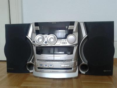

              Es soll definitiv auch Musik gehört werden da damit auch die Boxen der Kenwood Kompaktanlage ersetzt werden sollen. Das da noch ein Sub dazu muss ist klar und ein Center vielleicht irgendwann mal...
              Das von der Kenwood Anlage ist so was in der Art:

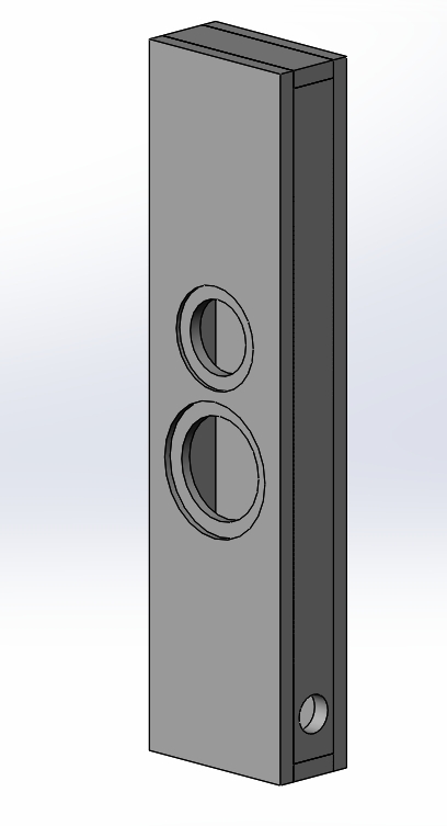

              Ich hab mal nen Wand Entwurf gemacht:
              H637 x B160 x T81

                    Boxsimerfahrung?
                    Habs mal durchkalkuliert, bei 16er Materialstärke vom Holz kommst du auf 3,6 Liter inkl. Versteifungen. Das ist fast nichts.
                    Hier mal der annähernde Vorschlag (Bass geht da gar nicht)
                    TV W130S-4 + DT94.BPJ
                    Zumale die 2 Klotze neben dem TV nicht gut aussehen.
                    Und dazugesagt, wenn sie didrekt neben dem TV stehen, muss dies in der Schallwandberechnung berücksichtigt werden. Das wäre auch bei den JBL so.

                      #70
                      2 Klotze? Der TV steht von der Wand weiter ab.
                      Und mein CAD Programm sagt: 3794560.00 cubic millimeters
                      Also genauso viel wie die Aria light (3,8l).
                      Ich finde nicht das so was schlecht ausschaut:
                      Auch wenn die auf den Bildern nur 4 bzw 7,5 cm tief sind.

                        #71
                        Hab ja auch deine zu verfügungstehenden W130S herangezogen.
                        Die TVs auf den Bildern sind auch höher als die 685mm, dann siehts mit mehr Komponenten auch gut aus.

                          #72
                          Mein CAD Entwurf ist für die ARIA Light DT94 hier.
                            H637 x B160 x T81
                            8,25l Aussenvolumen - 3,8l Innenvolumen --> ~4,5l Holz
                            Sieht für mich nicht nach einer guten Konstruktion aus, wenn Volumen DIE begrenzende Ressource ist (sowohl optisch als auch bassmäßig).
                            Wenn es etwas in der Art werden soll, würd ich deutlich dünneres Material nehmen und (nach Art der Portrait) mit diversen Verbindungen zwischen Vor-und Rückwand versteifen.
                            Optisch find ich "technisch aussehende" Boxen wie die Studio 1 an geeigneten Wandhaltern viel cooler. Dann klappts auch mit Musik.
                            Die gezeigten Bilder sind halt Media-Markt-Look - eher vom Volk geschluckt als schön. Und zu liegenden Centern in Appolito-Bauweise ist hier auch schon einiges gesagt worden (nix Gutes)
                            Nichts für ungut
                            ropf

                              #74
                              @ropf, flacher würden sie aber trotzdem nicht da der W100S die tiefe vorgibt.
                              Studio 1 für meine Mutter *lach
