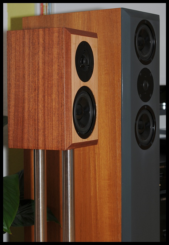

        Von mir auch ein ganz großes Lob an Dich, Reim.
        Ich habe heute morgen die Chassis mal probeweise eingebaut und musste im Vergleich zu meinen Vox feststellen, dass die da erstaunlicherweise ziemlich gut mithalten können. Zum Leisehören bis Zimmerlautstärke gehen die gut mit.
        Ich habe den DT-94 auch schon in meinen Alto 2 verbaut, aber ich meine herauszuhören, dass in dieser kleinen Box der Hochtöner noch besser klingt. Etwas zurückhaltender, nicht so ganz hart. Aber ein direkter Vergleich fehlt mir noch. Den mache ich, wenn die Lautsprecher fertig sind.
        Natürlich fehlt etwas Volumen, was aber auch kein Wunder ist. Dafür sind sie auch flexibler einzusetzen und stoßen auf mehr Verständnis bei den Frauen.
        Dennoch wird diese kleine Box in meinem Gästezimmer Platz finden und dort an den Kennys KA-7300, KT-7300 und KD-700 betrieben. Ohne Subwoofer, denn zum normalen Musikhören braucht man das mit diesen Lautsprechern auch nicht.
        Jetzt werden die Chassis wieder ausgebaut und das Gehäuse fertig lackiert. Es kommt nur Klarlack auf die Echtholz- Mahagoni und Buchenfurniere.
        Die Zuleitung ist im hinteren Ständerrohr verlegt, die Rohre fest mit dem Gehäuse verschraubt - so fällt auch nichts herunter. Das sind übrigens Tischbeine aus dem Baumarkt für ca. 24.- Euro/4 Stück.

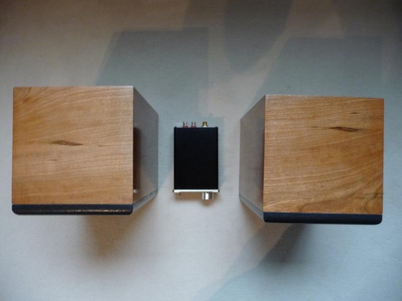

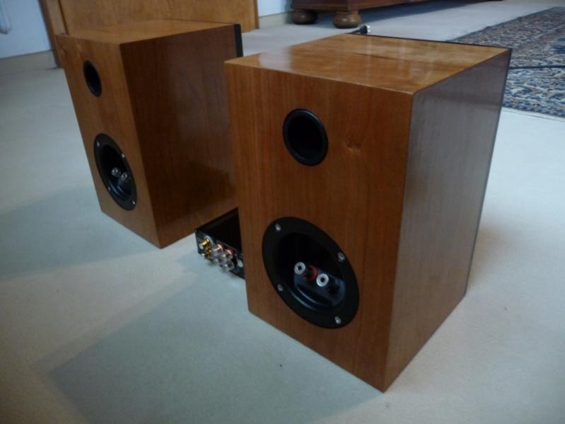

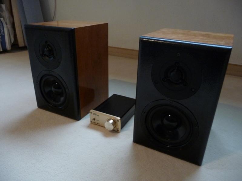

                So hier ist jetzt meine,
                leider bekomme ich das Fotografieren mit der Billigkamera nicht hin (Blitz überbelichtet, ohne Blitz unerbelichtet) ,
                vorne hab ich Hammerschlaglack schwarz verwendet, hatte ich noch und nach 6 Jahren sah der immernoch verwendbar aus, hinten Kirsche furniert.
                Danke von meiner Seite auch für den Vorschlag
                So jetzt mit einer etwas besseren Kamera
                Zuletzt geändert von Perlhuhn2001; 13.11.2010, 15:17.
                Nowadays people know the price of everything and the value of nothing. (Oscar Wilde)
                    Wenn Du eine Billigkamera benutzt, musst Du den Hintergrund dunkler als das Motiv wählen (schwarzer Stoff)
                    Dann wird die Kamera die Belichtung nur nach dem Motiv einstellen.
                    Gut, wenn man eine Kamera hat, an der man den Bildausschnitt zur Belichtungsmessung wählen kann.

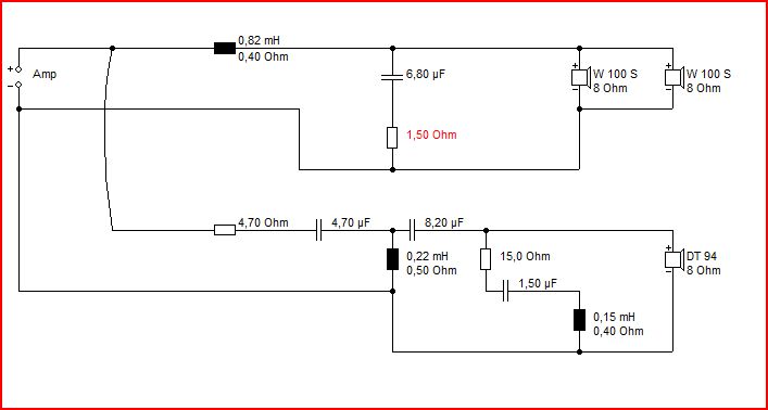

                              So, die Aria 2 light - DT94 geht weiter. Heute die Freqenzweiche zusammenlöten und dann sehen wir mal. In Boxsim habe ich die angehängte Variante ausgelotet. Ich habe dabei Rücksicht auf die bei mir vorhandenen Frequenzweichenbauteile genommen. Es sollte nicht dazugekauft werden.
                              Nächste Woche werden auch die passenden Gehäuse fertig. Holz, Furnier und Lack war auch aus der Restekiste. Deshalb habe ich 19mm MDF verwendet.
                                dino, hast du noch eine 1,5ohm rumliegen?
                                wenn ja ,mache folgendes:
                                (in rot)
                                (1ohm geht auch,aber 1,5 ist besser)
