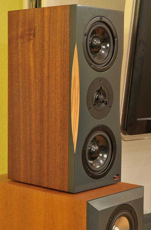

    Ja, habe ich noch. Zwar kein Mox oder Keramik, sondern so ein Industrieteil mit Kühlrippen - tuts aber bestimmt auch
    Danke für den Tipp!

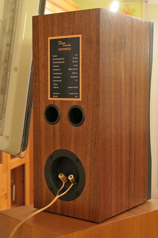

    Habe gerade die Fronten lackiert. Man, mit Farben stehe ich immer noch auf Kriegsfuß. Aber das wird schon
    • Dino_J
      • 02.11.2009
      • 74

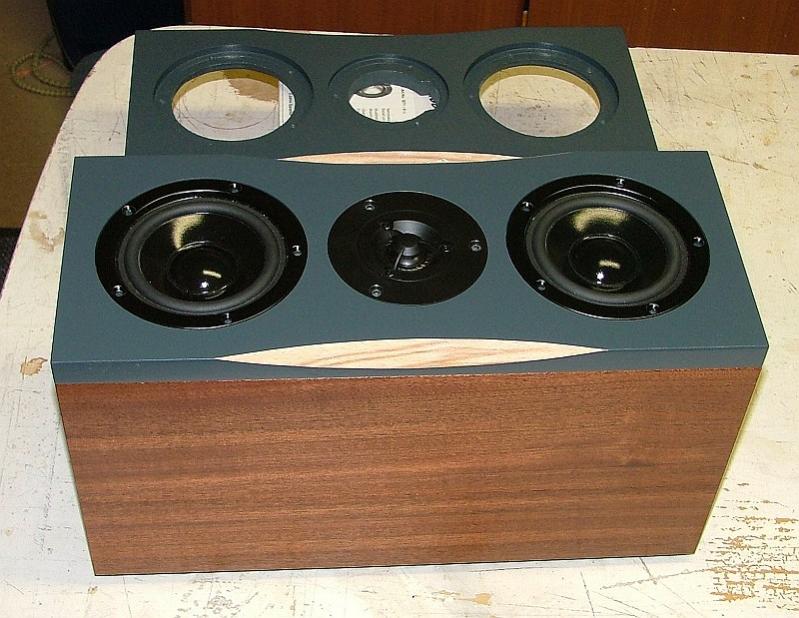

      Die Farbe noch nicht durchgetrocknet, sitzen die Chassis schonmal Probe.
      Die Fronten sind auch noch nicht verleimt. So war das einfacher zu lackieren. Zudem wusste ich noch nicht, wie das Design aussehen wird. Dann hätte ich einfach eine neue Front gebaut.
      Ich denke, nächstes Wochenende ist sie bereit zum Probehören.

        Wie hast du denn die Fasen hinbekommen?
        Sieht gut aus
        • Dino_J
          • 02.11.2009
          • 74
          Das geht eigentlich ganz einfach:
          Kreisbogen mit dem Schnurzirkel anzeichnen und auf der Dekupiersäge mit 45° Tisch aussägen, Furnieren, beischleifen, fertig.
          Das habe ich aber auch zum ersten mal gemacht.

            handarbeit, das lob ich mir. gut gemacht!

              Endlich tut sich mal was mit dieser (Für mich) genialen Idee. (Für den kleineren High-End Geldbeutel)
              @Dino J
              Halt uns auf dem laufenden, sieht chic aus!
              Die Fase ist klasse, eine super opische Lösung!

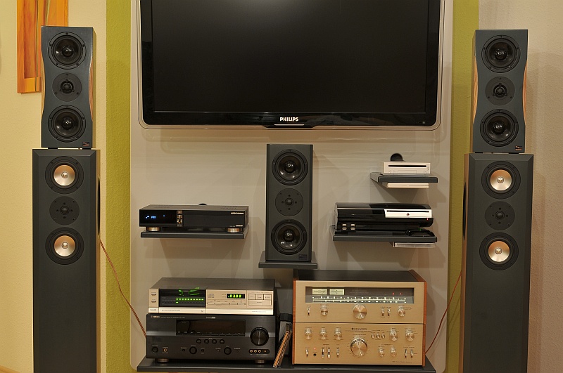

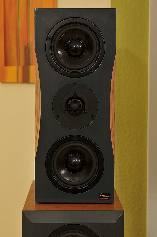

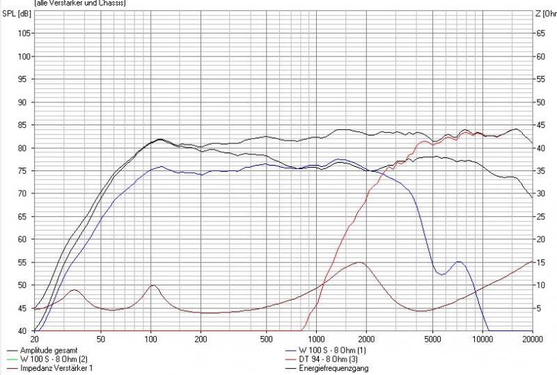

                Heute habe ich die Chassis mal reingenagelt. Schnell noch ein paar Kleinigkeiten fertiggestellt und ab an den Kenny.
                Optik gut, Klang (noch) nicht zufriedenstellend. Viel zu hell. Am Verstärker musste ich den von mir eigentlich gemiedenen Klangregler bemühen. Erst bei etwa -6db der Höhen mit Mittenfrequenz 5khz hat sich so einigermaßen ein gutes Klangbild ergeben. Da muß ich den DT94 noch etwas zurücknehmen.
                Was ich hier jedoch nicht so ganz verstehe: der Originalfrequenzgang der Aria 2 light ist im Höhenbereich sogar noch steiler.

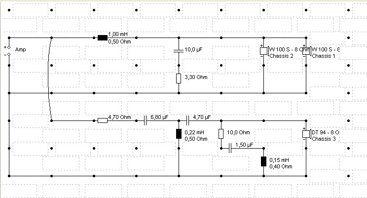

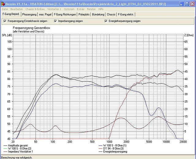

                  es ist nicht nur die dt94. bei 3...4khz kommt mir das ganze gerät anhand der simu zu laut vor und zwar deutlich nach meinem empfinden. der messschrieb zeigt es ebenso.
                  ich würde da ziemlich hart rangehen und sowohl die w100s etwas früher und steiler trennen, als auch die kalotte noch stärker einbremsen. hinzu kommt noch das ungleichmäßige bündelungsverhalten mit einbruch bei 5khz. da wird es dann unter winkel etwas zu laut.
                  ich habe mal eine simu angehängt. schau mal, was die bastelkiste her gibt. vielleicht kannst du das eine oder andere testen.

                    Danke für den Tip!
                    Den 10 Ohm Widerstand im Hochtonzweig habe ich auch schon vorgesehen. Das teste ich mal aus. Dann sehe ich ja schonmal ob es in die richtige Richtung geht.
                    Die Weiche für die TMT muss ich auf später verschieben. Meine Bauteilkiste gibt das nicht her. Aber kostet nicht die Welt und wird bei der nächsten Bestellung erledigt.

                        So, der 10 Ohm Widerstand ist drinn. Jetzt ist es schonmal besser. Aber tatsächlich ist der Mittelton zu präsent.
                        Dann muss ich die Trennung der TMT noch ändern.
                        Vielleicht steig ich jetzt doch noch in die Messung der LS ein
                        Wäre gneau der richtige Zeitpunkt.
                        Also: bevor sich jetzt jemand euphorisch an den Nachbau macht: bitte nicht meine Vorschläge übernehmen. Die Anpassungen sind noch lange nicht abgeschlossen.
                        Wenn alle Stricke reißen, kann ich immer noch die G20 einbauen - ist ja der gleiche Korbdurchmesser.

                            Ich bin heute dabei, die verschiedenen Versionen zu testen. Die von Knork vorgeschlagene ist nicht passend - das hört sich an wie wenn die Box in einem Eimer stehen würde.
                            Ich kann ja zur Original - Aria2 light vergleichen. Die ist völlig anderst. Ebenso die Aria light DT94.
                            Es geht weiter. Ich hätte nicht gedacht, daß das so intensiv wird.

                                Momentan ist folgende Version aufgebaut. Jetzt hört sich das Ganze schonmal nicht schlecht an. Diese Weiche bleibt auch bis zur Messung drann (nicht drinn - die Weiche ist extern aufgebaut).
                                Morgen löte ich mir erstmal die Messbox zusammen.
