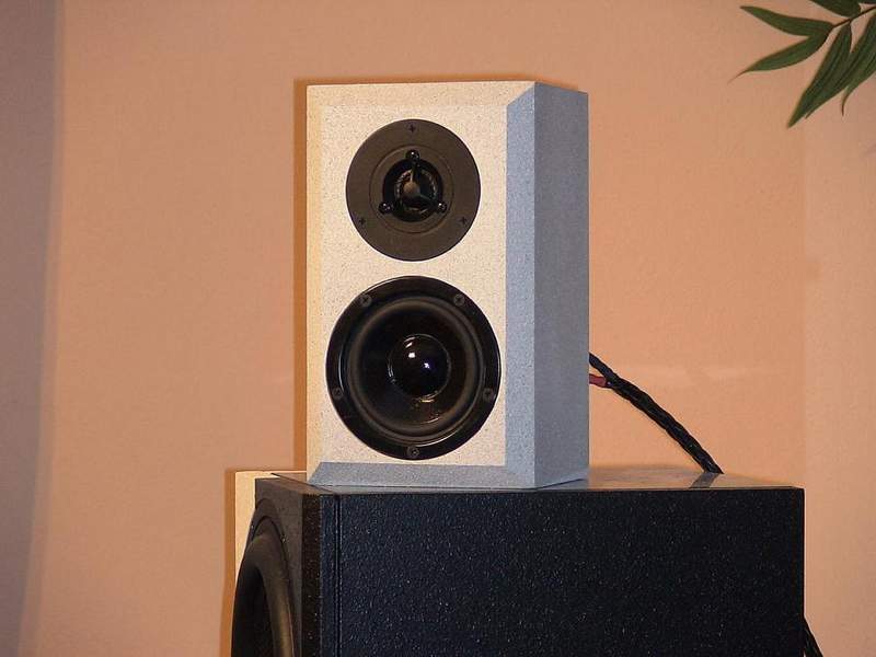

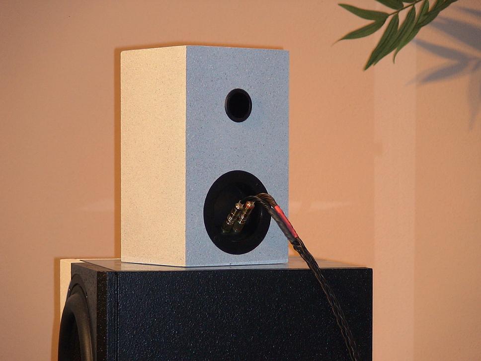

    anbei möchte ich Euch eine kleine Box vorstellen, die ich nicht gebaut, aber entwickelt habe. Aufgebaut hat diese ARIA Mr.Freezer, für den ich hier die Vorstellung übernehme.
    Der Aufbau ist ganz ähnlich der ARIA Light nur das hier der DT94 verwendet wird.
    Hier einige Bilder.
    Mier die Messung bei Visaton. Man kann den sehr linearen Frequenzgang sehen, der in der 1m Messung entstanden ist.
    Hier dazu die Weiche.
    Zum Klang kann sagen, dass ich von der kleinen Box echt begeistert bin. Ich habe eine ARIA vorher nie gehört, kann aber hier feststellen, dass sie ganz ausgezeichnet klingt, gerade Stimmen werden sehr schön farbig und plastisch wiedergegeben. Auch der Hochtöner hält gut mit, er kling sanft und passt gut zur gesamten Box, er sticht nicht hervor oder fällt gar negativ auf. Er hält sich schön und dezent im Hintergrund und ist im richtigen Maß vorhanden. Ich glaube, das dies auch dem Saugkreis zu verdanken ist, der Frequenzen um 10kHz dämpft!
    Im Großen und Ganzen hat Mr. Freezer hier eine sehr gute Box zusammengebaut, die ausgeglichen und neutral klingt!
    Nebenbei, das Gehäuse ist sauber gearbeitet und mit Strukturlack besprüht, es sieht schick aus.
    Gruß Thomas

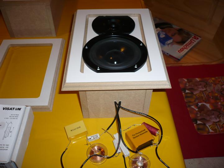

          Hallo Leute,
          also wie ihr bereits erfahren habt, hab ich die Kleinen da oben gewastelt.
          Ich hatte die Chassis noch so herumliegen und wollte was kleines für meinen PC. Die restlichen Teile für die Kleinen besorgte ich mir bei einem allseits bekannten Wolfsburger Forumsmitglied .
          Ich fragte Thomas nun, ob er mir nicht eventuell eine Weiche dafür zaubern könne,was er ohne zu zögern dann auch zum wiederholten Male tat (wie auch einige andere Entwicklungen in der Vergangenheit).
          Mit welchem ekzellenten Ergebnis sieht man ja oben ,und das gleich beim ersten Versuch!!!!
          Die Weichenentwicklung, sowie das Messen der Aria´s bei Visaton, und noch viel mehr verdanke ich der gar nicht genug anzurechnenden Hilfe und Hingabe von Thomas Reimann.
          Nach der Entwicklung der Weiche von Thomas, habe ich den Plan per email an broesel geschickt, welche er wieder einmal in einer nicht so oft zu findenen Qualität in einer rekordverdächtigen Zeit bewerkstelligte. An dieser Stelle mal ein grosse Danke schön dafür.
          Dann habe ich mir noch eher durch Zufall bei einem Besuch eines Lautsprecherhandels in Hamburg einen TIW200xs besorgt.
          Dieser soll nun die Arias unterstützen und in einem 22 liter grossem geschlossenem Gehäuse spielen (Fotos siehe unten).
          Kann mir jemand sagen,was für ein Verstärker ich mir da besorgen soll? Reicht da ein Mivoc AM 120?
          Oder soll ich nen normalen Stereoverstärker nehmen und diese Weiche ( http://www.reckhorn.com/index.php?ln=de&prod=frequency ) verwenden,welche ich bereits habe?
          Die Arias laufen über einen Yamaha Verstärker.
          Der Sub mit dem kleinen Tiw macht im Wohnzimmer nen guten Eindruck,auch wenn ich ein klein wenig Bange um Ihn habe ,wenn ich sehe wie der sich bei etwas gehobenem Pegel bewegt !
          Gruss
          Martin
          P.S.: Ich bin super zufrieden mit dem Ergebnis Bin echt mal gespannt wie sich die Arias mit dem Sub machen

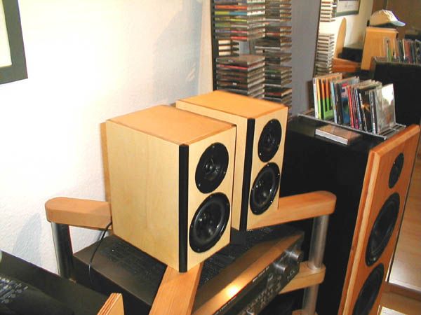

                  Habe die Kombination aus DT94/4 und W100S/8 aufgebaut und bin nach ersten Tests sehr zufrieden.
                  Grund für den Aufbau war eigentlich der Zufall:
                  Ich benötigte noch ein paar anständige, kleine Lautsprecher für den PC und fand für sehr wenig Geld ARIA Gehäuse bei Ebay bei diesem Händler.
                  Leider kein eigenes Bild, aber es sollte reichen um einen Eindruck zu bekommen.
                  Vielleicht ist es ja noch für andere Forenmitglieder interessant.
                  Sven

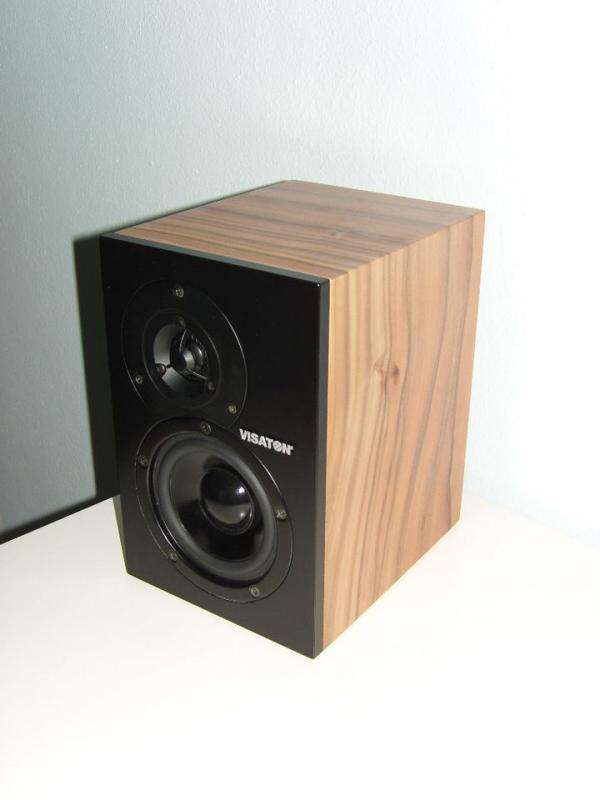

                          Ich bin unbedingt dafür, daß Visaton diese Kombination W100S und DT94 als offiziellen Bauvorschlag in sein Programm aufnimmt. Inzwischen gibt es diverse Varianten und jede scheint dem jeweiligen Erbauer sehr gut zu gefallen. Also, was spricht dagegen? Grüße, Silvio
                          BoxSim-Datenbank
                          • Silvio
                            • 14.11.2001
                            • 883
                            Hier der Beweis
                            und eine fehlt glaube ich noch im Club.
                            BoxSim-Datenbank
                              Schliese mich an, wer nicht den obersten klanglichen Gipfel erreichen will und Unsummen in LS investieren will sollte sich diese Kombi mal anhören. Preis/Leistung wohl fast unschlagbar. Und ich denke das der Unterschied zur Aria nicht sooo groß ist wie man es vermuten würde. Eine lockere Einstiegsdroge.
