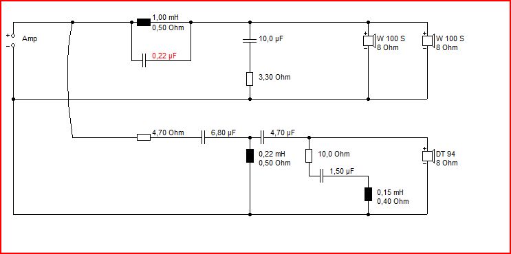

    mach eine 0,22micro paralel zur 1mh.
    gestrichelt ohne.

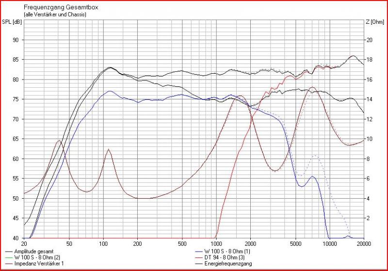

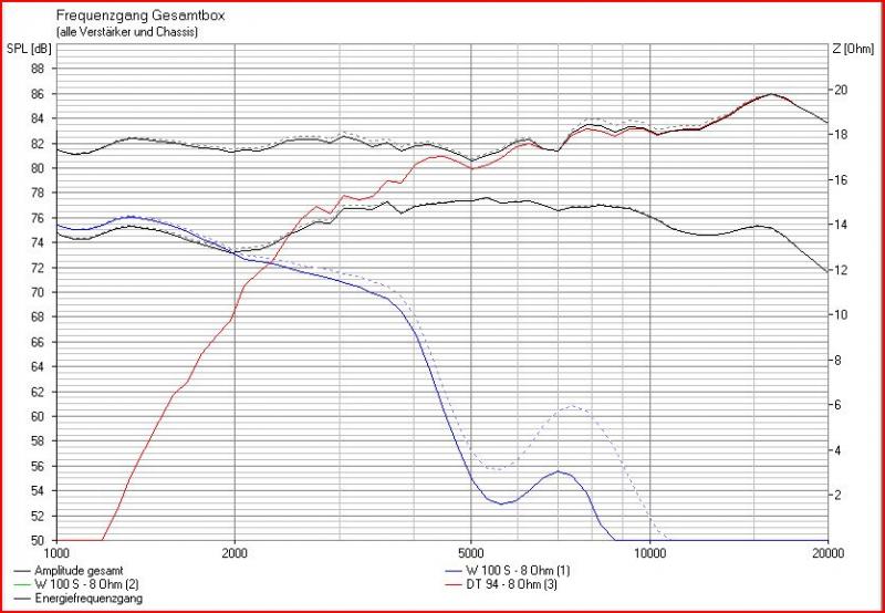

      Nach ein paar Stunden hören und vergleichen mit der AltoII, der Aria2 light mit der G20SC sowie der Aria light-DT94 ist sie mir etwas heller und klarer vorgekommen als die anderen. Deshalb habe ich in den Hochtonzweig noch einen 1,5 Ohm Widerstand in Reihe zum 4,7-er geschaltet. Dann passt das. Das könnte aber durchaus auch Geschmackssache sein.
      Nicht ganz den Tiefgang der AltoII aber mehr Druck als die kleinere Aria. Insgesamt gefällt sie mir jetzt besser als die Version mit der G20SC.
      Und vor Allem: Norah Jones sitzt mir nicht mehr auf dem Schoß - auch wenn ich nichts dagegen hätte.
      Vielen Dank an Jama, Knork und Freak für die Mitarbeit!
      Jetzt beschäftige ich mich erstmal mit der Messerei.
      @Jama: einen 0,22µF habe ich leider nicht. Hier musste ich 4 Stk. 1µF in Reihe schalten. Einen wirklichen Unterschied habe ich nicht gehört - aber vielleicht kann man den dann messen.

            Ich hätte jetzt eine Frage zur Aria Light mit dem DT94. Ich hab sie nachgebaut und bin besonders von den Qualitäten des DT94 im Hochton überrascht. Allerdings kommt mir die Box im direkten Vergleich mit meiner Alto Line MK3 G (mit G20SC) deutlich gepresst und fast etwas langweilig vor. Eventuell ist die Alto Line im Mitteltonbereich etwas präsenter? Über Bässe brauchen wir in diesem Vergleich nicht zu reden - das ist logisch.
            Ich muss den Lautstärkenregler deutlich weiter auf drehen (das dürfte wohl normal sein). Die Frequenzweichen habe ich komplett selbst gelötet.
            Erscheinen meine Eindrücke plausiebel und normal, oder habe ich eventuell noch einen Baufehler (besonders bei den Weichen) gemacht? Die Dt94 müssen noch die ältere Version sein, Ich hab sie vor über 10 Jahren mit einem Bausatz Alto Line gekauft.
