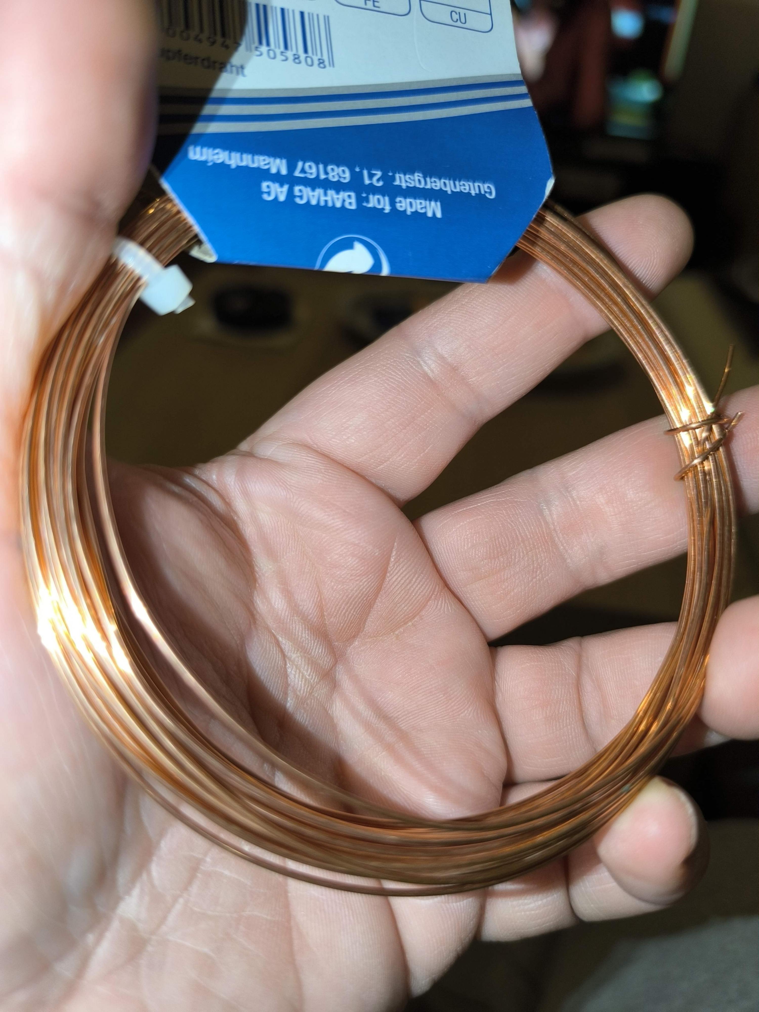

    Hey leute, habe mir so einen Kupferdraht besorgt aus dem Baumarkt, für meine weiche, da die Bauteile die ich verwenden will, mittlerweile sehr kurze anschlussdrähte haben, ich dachte mir so ist es einfacher die anschlussdrähte zu verlängern, sonnst habe ich einfaches LS Kabel 0,75 mm genommen dafür, das ist echt nervig... Immer das blöde Abisolieren .... Obwohl ich weiß das es 100% OFC Kupfer ist, was ich beim dem Draht aus dem Baumarkt nicht weiß, da steht nur CU drauf.... Der Draht ist angeblich aus kupfer, 7 Meter lang und 1 mm dick, unbeschichtet und kostet 2,65 euro online bei Bauhaus, kann das was taugen ? Ist der Wiederstand beim starren draht niedriger ? Meint ihr ich kann das verwenden für meine weiche? Oder sollte ich lieber weiterhin das LS Kabel zum verlängern nehmen? Danke für eure Zeit und Hilfe Leute. LG

      Der Kupferdraht von einer NYM 3x2,5 hätte es auch getan. Da weiß man zumindest, dass der Leitwert entsprechend hoch ist. Wie rein dein Bau-Kupferdraht ist, steht leider nicht drauf und könnte sogar eher ein guter Draht-Widerstand sein.
        • 1178
        Das, was mich am meisten abschrecken würde, ist eben die vermeintlich blanke Oberfläche. Im Foto schaut das Kupfer schon dunkler, also oxidiert aus - Fingerabdrücke reichen da schon. Bei Verbindungen mit Wagos / Lüsterklemmen sollte das gehen, weil die Oxidschicht durch die Klemme / Schraube durchstossen wird. Löten bedeutet … schmirgeln / Kolophonium / Lötwasser etc.

          FroeMa habe nym 1,5 mm und normales LS Kabel... Goofy vielleicht wirkt es so auf dem Bild, habe mit Blitzlicht fotografiert, der Draht ist lötbar habe es ausprobiert.... Scheiße also nicht geeignet sagt ihr ? LG
            • 1178
            …mir ging es um die oxidierte Oberfläche. Wenn die sauber und lötbar ist, warum nicht? Aber wenn du abisolieren gegen schmirgeln tauschen müsstest, wäre es ein Rückschritt
            Widerstand des Kupfers geht über Länge und Querschnitt, ob jetzt „normales“ oder OFC - den Unterschied wirst Du bei den paar cm nicht merken
