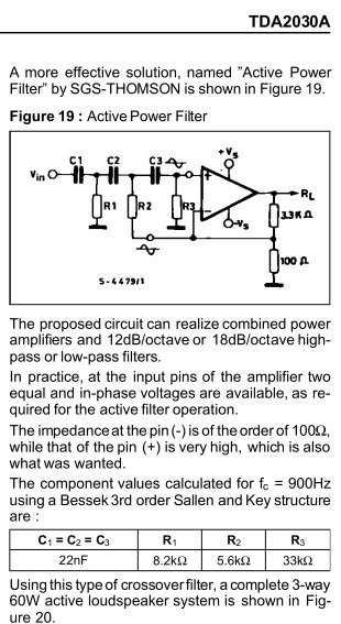

        hier mal was Spannendes zum Titel
        Datenblatt TDA2030A von ST
        Klicke auf die Grafik für eine vergrößerte Ansicht  Name: tda2030filter.jpg Ansichten: 0 Größe: 67,6 KB ID: 707037

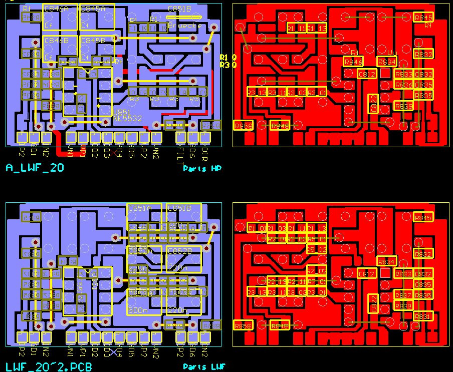

                zugegeben, ich mache die Dinge gerne etwas komplizierter
Ansichten: 175
Größe: 368,9 KB
