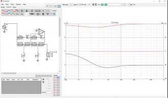

    Sallen key HP mit Endstufe
    grundsätzlich kann man mit einem aktive HP mit Q>1 vor dem Tieftöner etwas auf die Sprünge helfen. Nubert verkauft das z.B. als active tuning modul.

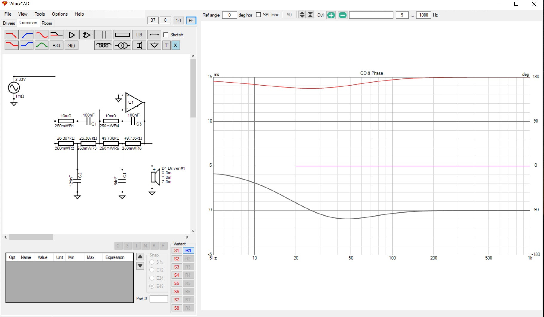

    Ich habe es auf Hinweis von mechanic mal für die Otto simuliert, s.u., f=20Hz, Q=1,37
    In sallen key topologie mit Opamps grundsätzlich kein Problem. Meine Frage: kann hier auch die Endstufe als aktives Element genutzt werden? Ich meine so etwas mal gelesen zu haben, evtl von Hrn. Linkwitz, finde aber irgendwie nichts dazu.
    In der Simu (z.B. mit http://sim.okawa-denshi.jp/en/OPstool.php) käme man bei meinen Verstärker (SAC Igel, lt Schaltplan mit Eingangswiderstand 12k, G=17) mit 2x220n und 110k so ungefähr hin.
    Hat jemand Infos dazu, ist so was stabil?
    VG
    Thomas

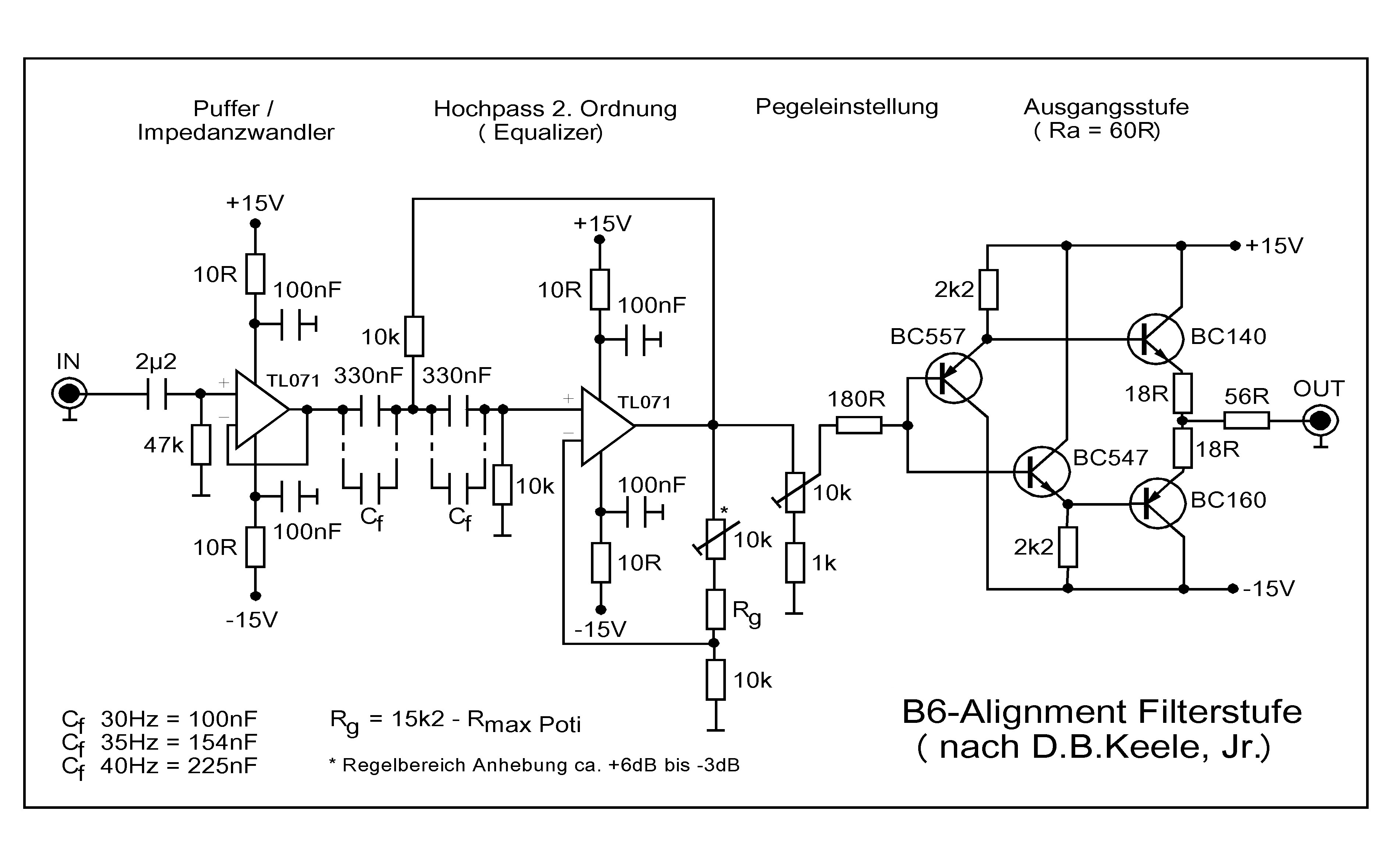

    Hallo Thomas,
    schön, dass es bei dir weitergeht! Wenn das deine Simulation mit Hochpass ist, stimmt da irgendwas nicht. Der letzte Schrieb im anderen Faden sollte mit etwa HP 2. Ordnung 40Hz und Q=2 richtig gut funktionieren. Wieviel Volumen hat der TIW zur Verfügung?
    Was vor die Endstufe kommt, sieht so aus:
    Klicke auf die Grafik für eine vergrößerte Ansicht  Name: b6_eq.jpg Ansichten: 0 Größe: 725,2 KB ID: 706949
    P.S. Du hast einen Tiefpass in dem Link - es muss aber ein Hochpass sein !

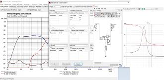

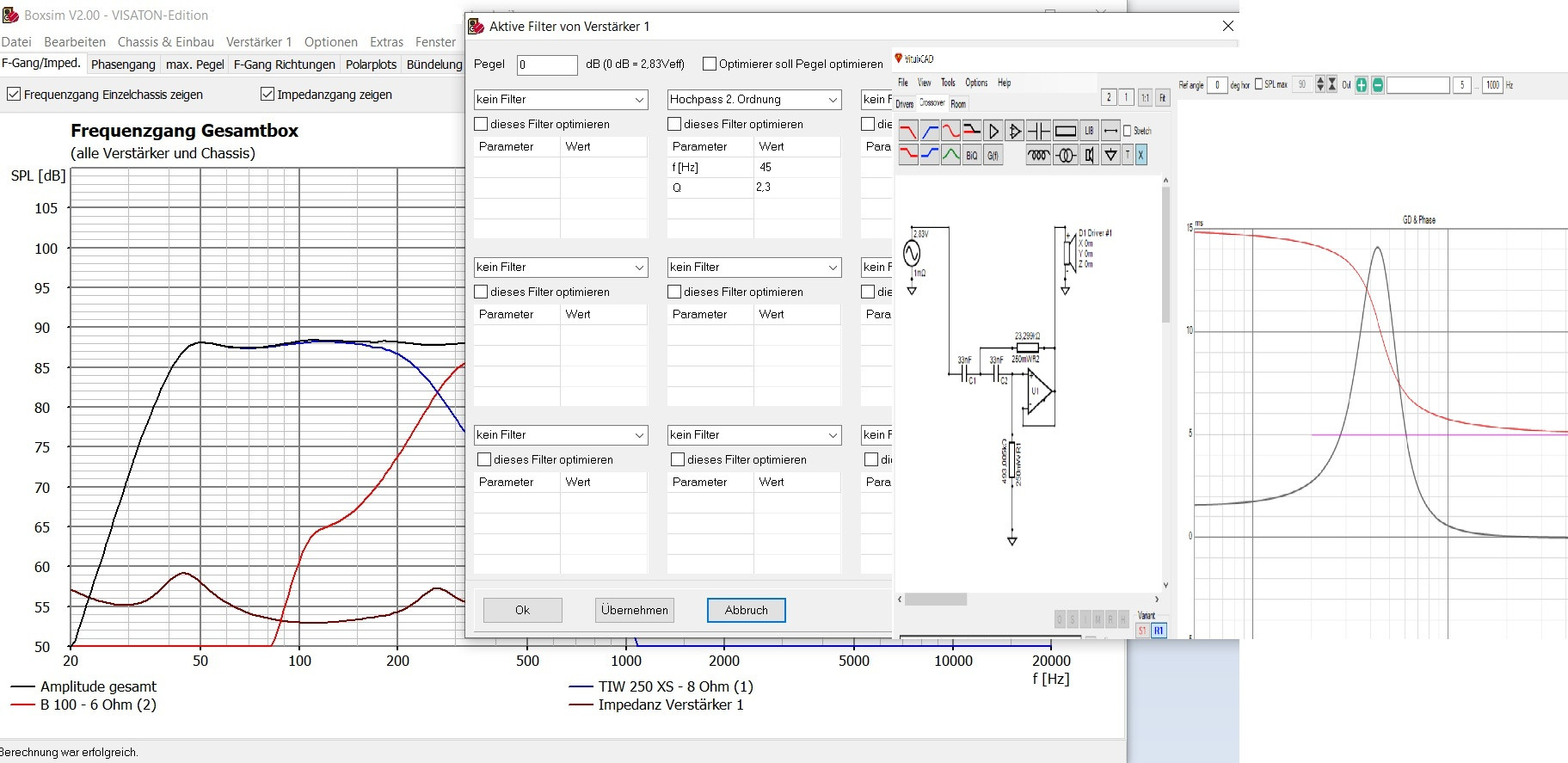

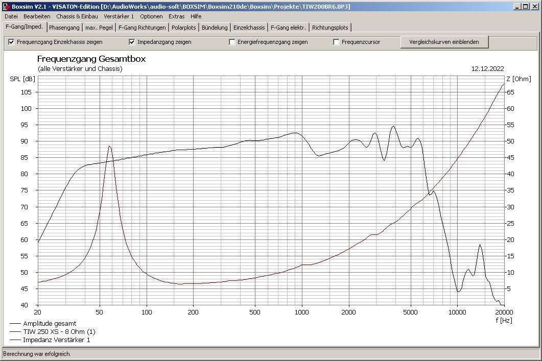

      Volumen hab ich so ca 28l, BoxSim mit zusätzlichen aktiven HP anbei.
      Thomas

          Sehe ich genau so; eine vorgeschaltete Filterstufe ist ja nun auch kein sooooo großer Aufwand. Das Platinenlayout meiner Lösung kannst du haben. Übrigens: Die Ausgangsstufe ist ein Extra, was das Ding von Problemen mit Ausgangsspannung, Eingangsimpedanz und Kabellänge absolut fern hält.

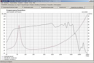

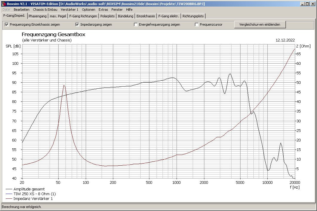

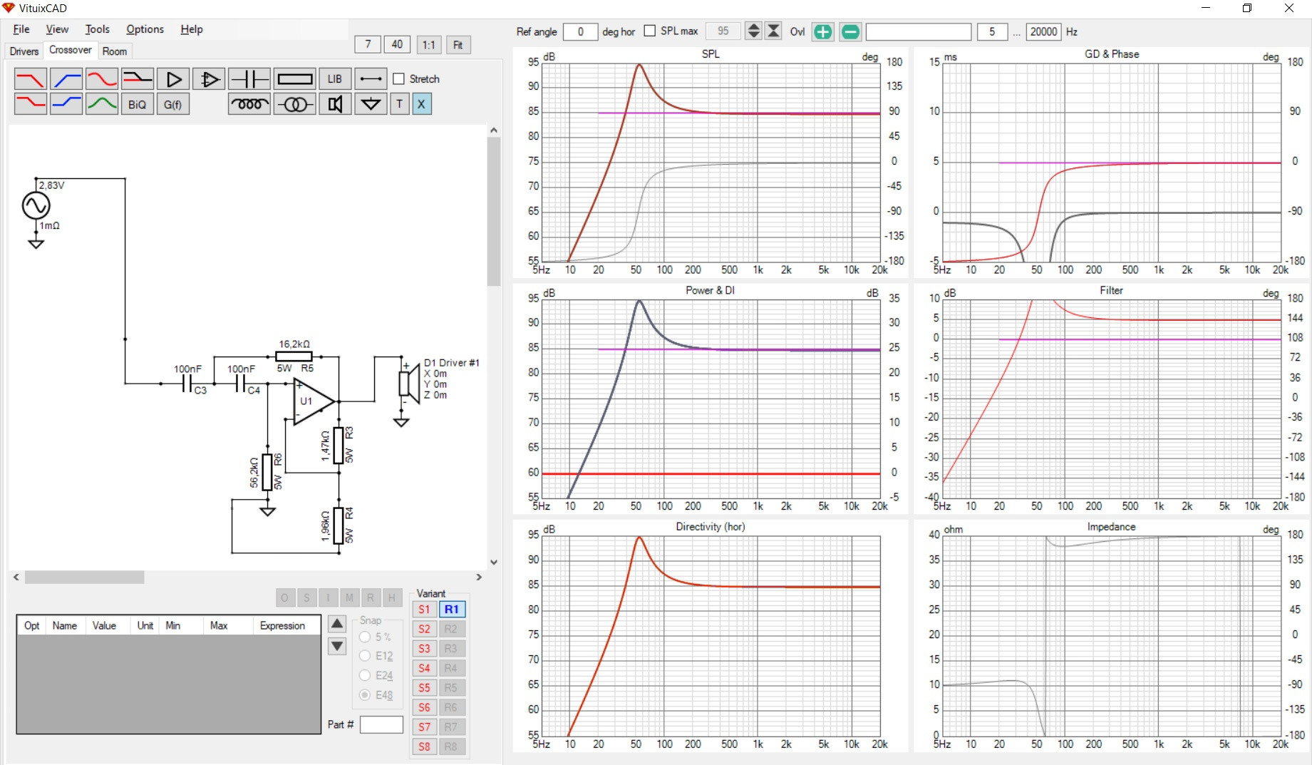

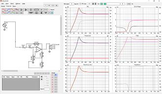

          So, TIW250 in 28 Litern, unbeschaltet:
Ansichten: 536
Größe: 232,4 KB

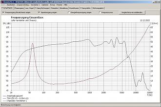

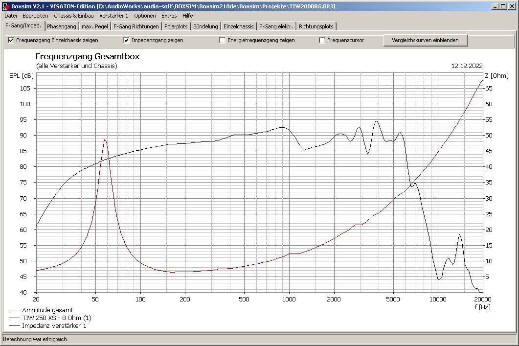

          mit HP 35Hz / Q=2
Ansichten: 517
Größe: 232,2 KB

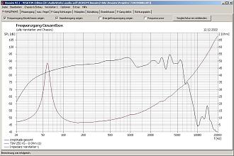

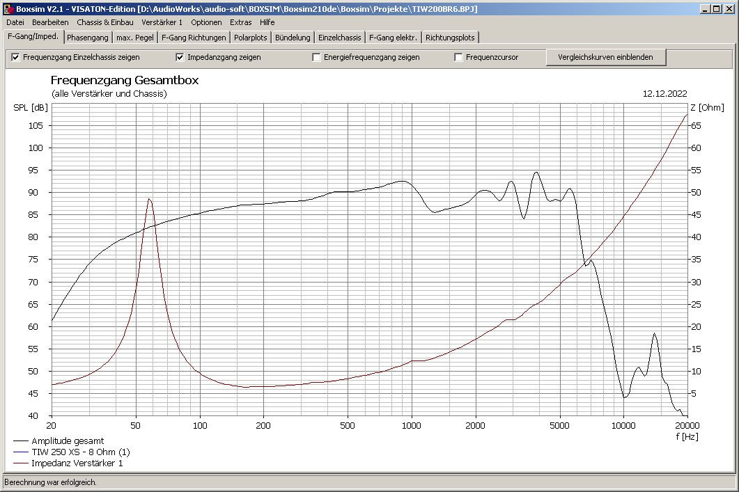

          und per Poti kann man alles dazwischen einstellen, z.B. Q=1,5:
Ansichten: 511
Größe: 232,8 KB
          Jetzt braucht es ggf. noch einen passiven Shelf-Filter, um den Anstieg nach oben auszubremsen und die 83dB Kennschalldruck gerade zu ziehen.

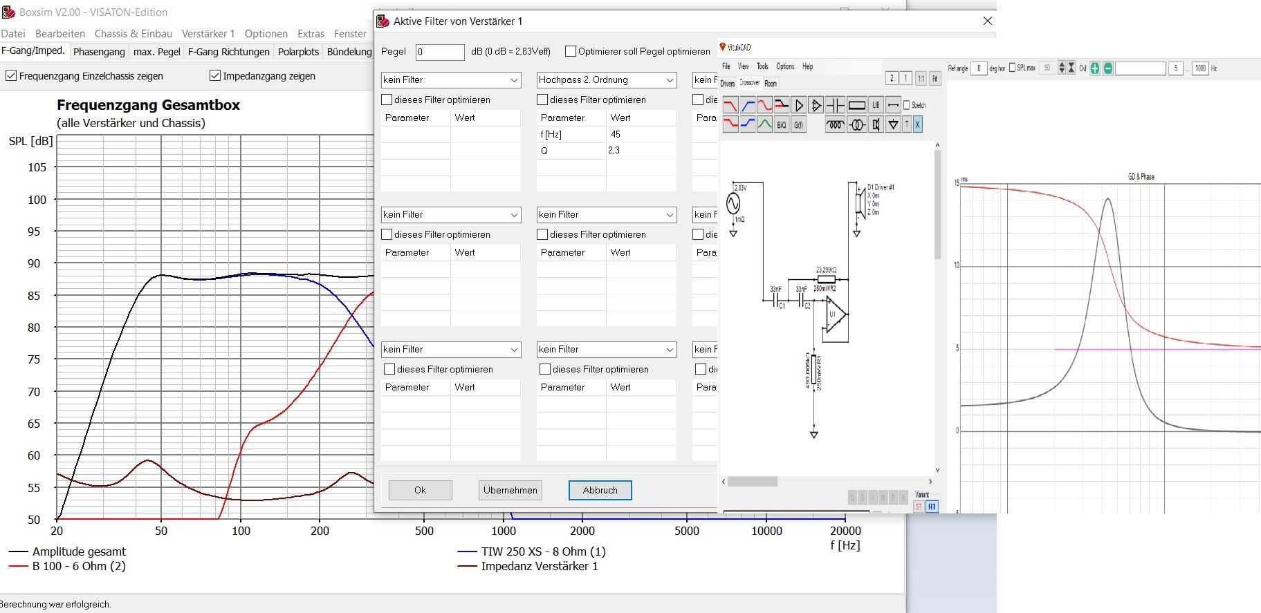

                      • Markus213
                        • 11.03.2017
                        • 886

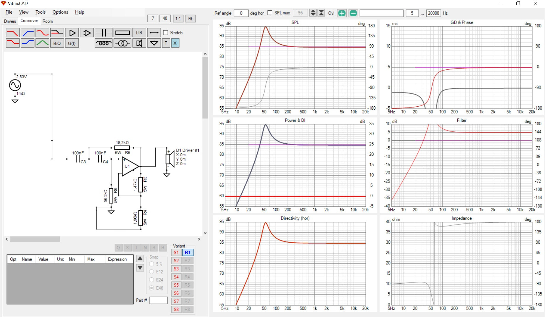

                        so:
Name: hp 45 2 3.jpg
Ansichten: 498
Größe: 320,0 KB
Name: LZ Transformation.jpg
Ansichten: 504
Größe: 225,7 KB
                          • 2424
                          Genau so - sehr schön kompakt! Wenn man eine Chassis-schonende gezielte Bassanhebung braucht, ist das völlig ausreichend und braucht kein DSP.

                              Aber diese HP vom Kay funktioniert sogar. Ist von Tietze Schenk.
                              Klicke auf die Grafik für eine vergrößerte Ansicht  Name: funktioniert sogar.jpg Ansichten: 0 Größe: 436,5 KB ID: 707025
