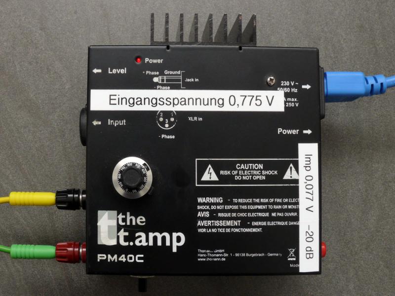

Ansichten: 384
Größe: 65,8 KB
                  Hallo UweG,
                  ich kenne meine Grenzen ,
                  da lass ich doch lieber meine Finger weg von den Eingeweiden.
                  Es reicht schon, dass ich das Poti ausgetauscht und Polklemmen eingebaut habe.
                  Übrigens, das Poti ist ein "10 Gang". So läßt sich exakt die Ausgangsleistung regeln.
                  Hallo Alexander,
                  wahrscheinlich würde ich auch diesen Verstärker "meßtauglich" gestalten mit Polklemmen und einem anderen Poti.
