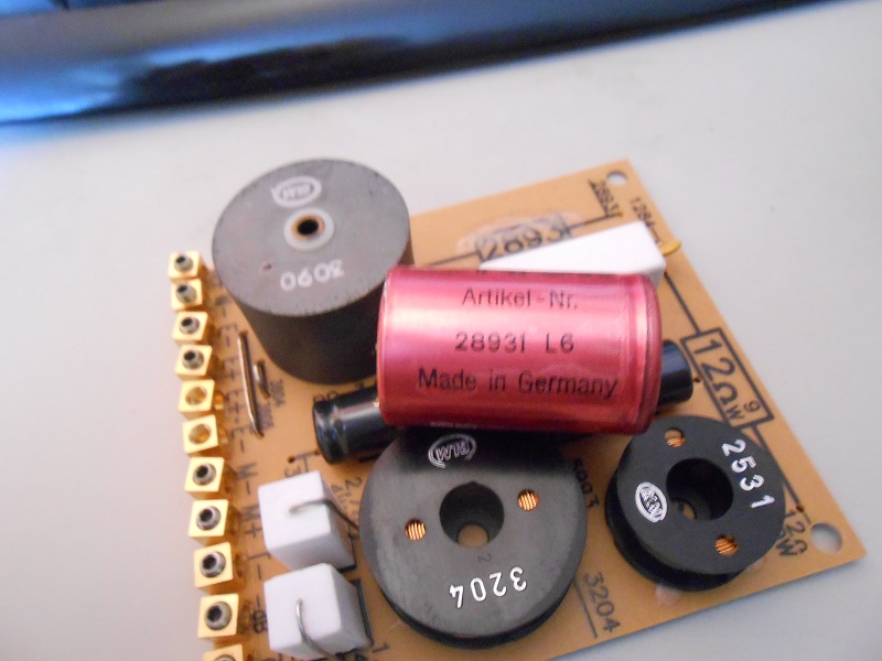

                          Wer hat denn so was über? Laut WWW 2893 = 100µF/23vac
