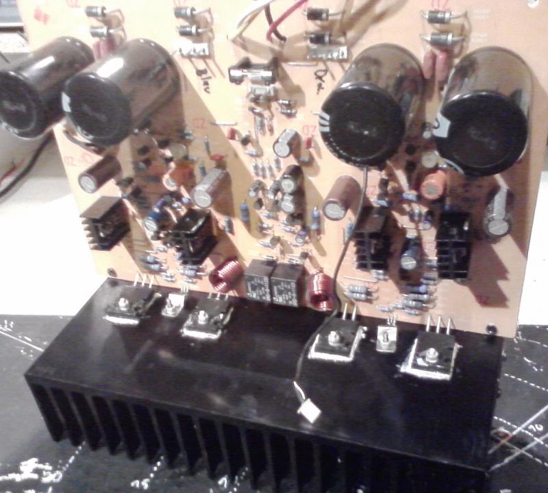

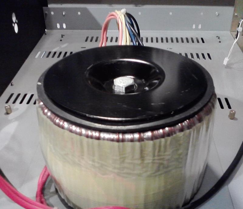

Früher wurde mal nach Fotos gefragt; ich habe Welche gemacht:
Leider verstehe ich nicht, wie ich die Einschaltverzögerung "verlängern" kann, es gibt keinen einzigen IC, also kanns nur einer der vielen Transistoren, Kondensatoren oder Widerstände sein; bloß welcher?! Falls von Euch jemand den Schaltplan lesen kann und die Lösung sieht würde ich mich über jede Hilfe freuen.
Vielen Dank schon im Voraus.
Ringkern, Platine und (frisch lackierte) Front....ist am Forum nicht mehr aktiv.Kommentar
ist schon eine spannende Sache...vor allem da die Relaisspulen lt. Schaltplan gar nie irgendwelchen Strom zu sehen bekommen.
mein Tipp wäre C225. Erst wenn dieser aufgeladen ist, können V221 und V220 die kalten Enden der Erregerspulen an Masse packen.Zuletzt geändert von MFB; 25.07.2011, 02:46.Kommentar
