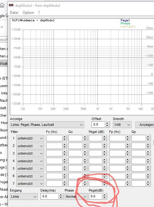

                  Moin,
                  kurze Frage da ich die Voxen samt DSP abgebe.
                  walwal die Filter, ich erinnere mich noch an 110Hz, in der Boxsim ist wieder 2 Ordnung.
                  Kannst du eben gucken ggf. die Filter nachtragen, hab alles durchgelesen werde aber nicht mehr ganz schlau da es hieß 5db anhebung usw.
                  Meine letzte Kurve im Crossover war so.
                  Zuletzt geändert von Timo VOX; 04.03.2024, 22:59.

                    • 28836
                    Der TT wird mit 3. Ordnung bei 110 Hz gefiltert und der Pegel um 5 dB angehoben.
                    • Timo VOX
                      • 10.01.2009
                      • 1362
                      ok, also 3 Ordnung, ehmm 18dba richtig?
                      +5dba als Low Shelf ab 100Hz?
                      CONCORDE WG 300 Rounded
                      VOX 301 Oval
                      VOX 301 Center Oval
                      COUPLET KE OVAL
                      Mein Wohnkino
                        • 28836
                        18 dB ja, aber kein low shelf sondern der gesamte Bereich.
                        • Timo VOX
                          • 10.01.2009
                          • 1362
                          Uff wie mache ich das hmm, es geht ja nur Peak high shelf oder low shelf, ich meine ich hatte damals Low Shelf gemacht 5 db entsprechend die Kurve so gesetzt das er bei 110Hz auch die 5 db erreicht hatte.
                          Die normale dsp konnte nur absenken an aus und Eingang, die hd kann auch anheben.
                          PS: ja der TIW spielt ja höher als 110Hz also anheben auf dem gesamten frequenzband via low shelf ginge auch.

                            • 28836
                            So kannst du das machen, aber das DSP kann sicher im Pegel geregelt werden, ist ja nur eine Regelung der Lautstärke.
