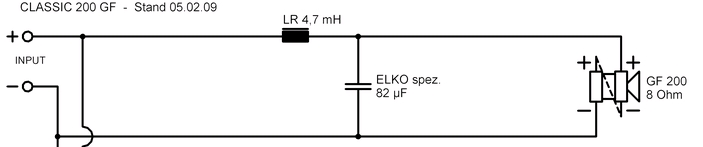

        Eine Frage habe ich noch. Wie wird der GF 200 verkabelt? In Reihe oder parallel?
          • 5907
          Du meinst die Doppelschwingspule?
          In Reihe sind 8 Ohm, paralell wären 2 Ohm. Also schlecht für Deinen Verstärker und die Weiche stimmt nicht mehr.
          Also in Reihe.
          • Tobias1990
            • 24.04.2015
            • 53
            Danke. Ich hätte das wohl instinktiv falsch gemacht. Also vereinfacht: von der weiche zu der einen spule und von dort mit einem Kabel zur nächsten spule und von dort wieder zur weiche zurück?
              • 5907
              Ja, Weiche + an eine spule +, den - direkt daneben einmal halb um das Chassis rum an den anderen +, den - direkt daneben an Weiche -
              Ganz einfach
              Wie auf der Weiche von der Classik 200 GF, nur eben mit anderer Spule und Elko.

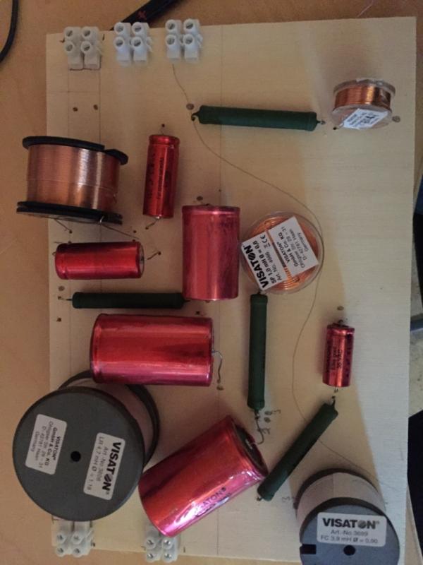

                Ich habe alle Weichenbauteile bekommen und mal probehalber auf einem Holzbrett platziert.
                Geht das so in Ordnung?
                • Tobias1990
                  • 24.04.2015
                  • 53
                  Ok, da mir der Aufbau selbst nicht gefallen hat, werde ich zwei getrennte Holzplatten für HT/MT und TT verwenden.
                  Jetzt meine Frage: Im Schaltplan sind beide Teile miteinander verbunden? Müssen die verbunden sein? Ich habe ja ein Bi-Wiring Terminal mit 2 Anschlüssen mit Brücken. Kann ich auch vom Terminal zur TT Weiche und vom anderen Anschluss des Terminals zur MT/HT-Weiche? Dann sind beide Weichen nicht miteinander verbunden. Beeinflussen die Bauteile im TT-Bereich den MT oder den HT?

                    Gute wahl mit dem trennen...
                    ich nutze nur mox widerstände sind besser.
                    Zum Aufbau guck mal hier http://www.visaton.de/vb/showthread.php?t=24616 ost zwar von meiner couplet aber was du vor hattest hab ich auch mal gemacht... chaos.
                    dazu sonst couplet oval da ist der Aufbau bei mir auch getrennt zu sehen seite 2 http://www.visaton.de/vb/showthread.php?t=26491&page=2
                    Die Anordnung ist nicht unbedingt die beste da hat walwal aber mehr Erfahrung. Ansonsten loetpunkte anstatt klemmen nen paar Kabelbinder Heiskleber und 2,5mm draht starr aus nem Stromkabel o. So.
                    Zur vox im center und vox bau ist sind die auch von mir mit bei.... aber da ist der Aufbau Bauteilgroessen bedingt ganz anders.
                    mfg
                    ps: bi amping. . Ich nutze tri amping musst halt nen bi amp faehigen Reciever haben oder mehrere Endstufen nutzen. Ansonsten am verstaerker beide Ls kabel in eine Klemme sieht gut aus wenn viel vom ls ab geht :-)

                      Also müssen die Weichen untereinander nicht verbunden werden?
                      Wie heiß werden denn die Widerstände? Kann man die einfach auf eine Sperrholzplatte montieren?Kann es da nicht zu einem Brand kommen?

                        Passiert nix... muss gestehen glaube die bleiben kalt vllt handwarm a. Glaub nichtmal das keine sorge.

                          Muss man beim anschließen der Kodensatoren auf etwas achten? Die haben eine schwarze und eine metallene Seite. Ist die Anordnung egal da sie bipolar sind oder?
                          Wie ist es bei den Spulen? Muss man da etwas beachten? Die haben ja einen Anschluss außen und innen. Ich hoffe ihr wisst was ich damit meine.
                            • 5907
                            Beides egal.
                            • Timo VOX
                              • 10.01.2009
                              • 1352
                              Ist egal spielt keine Rolle. Nachdenk sollte deshalb schon egal sein da es wechselfrequenzen sind... also wechselspannung deshalb ist plus und minus ja eh in einer Sekunde zig mal am wechseln aber joa.. wie gesagt egal.
                              Spulen nicht auf einander nicht hochkant dicht bei einander und nicht zu knirch an einander flach. Denn der Wert aendert sich sonst. Das ist sone Sache für sich. Mehr gibt es aber nicht zu beachten.
