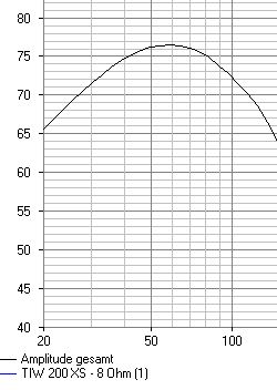

                            Ich würde je einen in 30 L CB packen. Davon 2 bauen als Beginn.
                            Stapeln geht immer noch bis zur Decke.
                            Ein AM 8033 S, aber frag mal nach beim Bass-Oldie in Eppertshausen.
                            Die meisten AVR haben ein Einmess-S. aber ein abgespecktes, das nix-wenig nutzt.
                            Ob das zwingend ist, musst du mal testen. Wenn da nichts stört, lieber nicht messen.
                            Kannst ja nachrüsten.
                            So sieht der TIW 200 in 30 L CB aus, Modul bei 80 Hz begrenzt. Bei Wandmontage kommen noch 4 dB dazu, dann noch Tiefbassanhebung des Moduls und es ist fast linear. Wenn da nicht die Raummoden wären.
                            Begrenzend wirkt der Hub. Wenn der am Ende ist, musst du nachkaufen.
