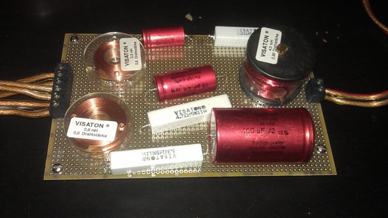

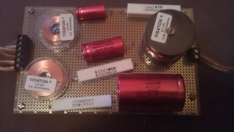

            Mach doch bitte mal ein paar Bilder der Weiche und stell sie hier rein.

                Also so habe ich sie bekommen.
                LG

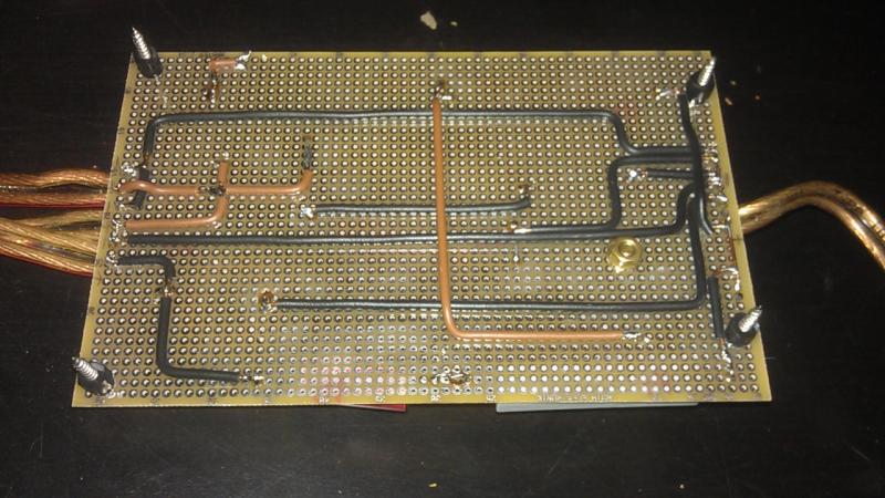

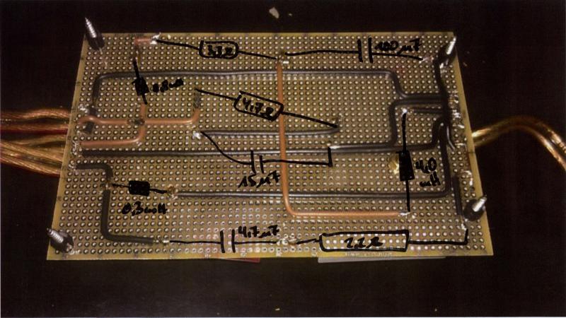

                    Die Rückseite der Weiche musst Du auch noch fotografieren, sonst kann man das Schaltbild der Bauteile nur erraten.
                    Gruß,
                    Alexander
                    • René L.
                      • 09.03.2013
                      • 19
                      Okay, hier nochmal beide Ansichten.
                      Und zur besseren Orientierung: Ich habe das untere Ende nach oben gedreht.
                      Sieht man, denke ich, auch an den Kabeln an der Seite.

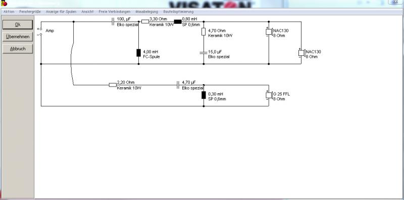

                        ich hab versucht, die Weiche nachzubilden.
                        Sieht so aus, als wäre es wirklich nur MT/HT.
                        Gruß,
                        Alexander

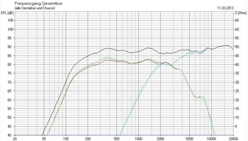

                            @sandmann: was ist denn bei der Simu rausgekommen?
                            Robin
                            • pulsar99
                              • 03.12.2007
                              • 851
                              Ich hab das jetzt mal mit Alexanders Weiche simuliert und das sieht auf einer schmalen Schallwand gar nicht übel aus, der Urheber hat sich bei der Schaltung wohl was gedacht.
                              Ansonsten würde ich an deiner Stelle Regalboxen mit NAC130 und G25FFL bauen, und dann mal schauen ob man die W250 in einen Subwoofer verbaut bekommt.
                              Vermutlich hat der Urheber das so etwa vorgehabt mit einem aktiven Subwooferverstärker. 120l geschlossen mit leichter Bassanhebung...
                              Aber das bekommste nicht ohne messen und ausprobieren etc. hin.
                              Eine Messmöglichkeit wäre hier sicherlich sehr hilfreich.
