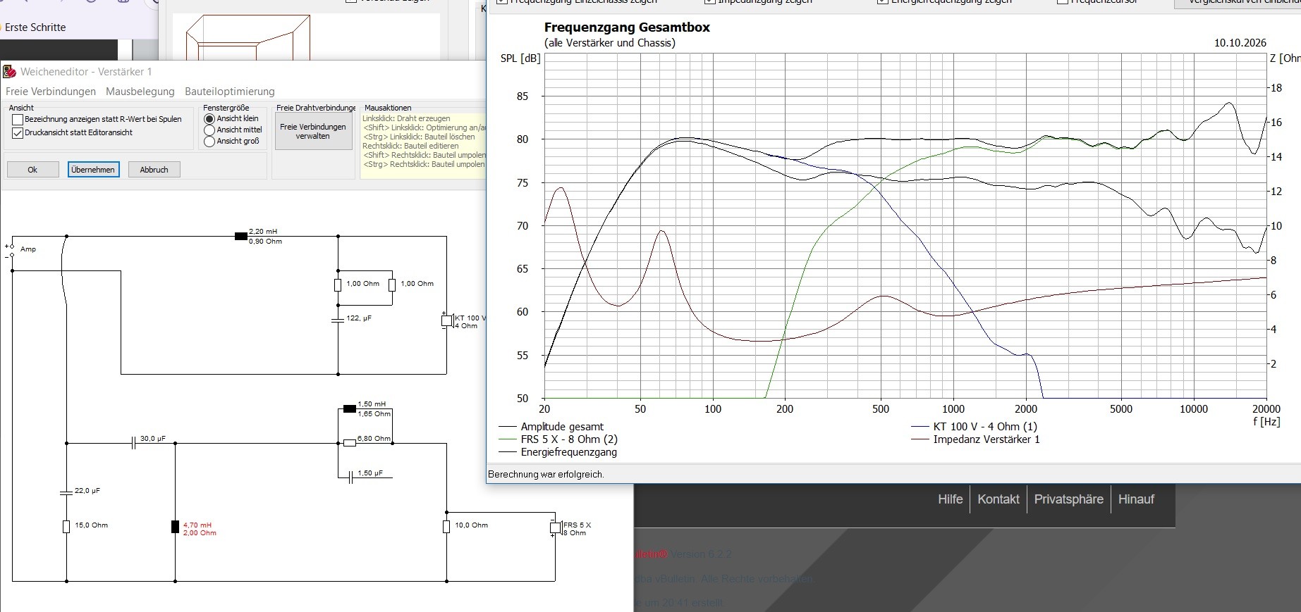

    Ich überlege meine jetzigen PC Lautsprecher auszutauschen. Habe mal ein wenig mit BoxSim "gespielt" und eine Kombi mit KT100V und FRS5X sieht nicht schlecht aus. Was sagt ihr dazu? Was mich noch ein wenig stört ist der Peak im Hochtonbereich. Aber über 10kHz sollte das kein Problem sein, oder?
    Interessant wäre auch die VisaFAST aus der HobbyHiFi 6/22. Hier ist in BoxSim der Pegel des BF32S gegenüber der Messung in der HobbyHiFi zu gering. Der Pegel des Chassis ist bei der Weiche aus der HH ab Schnittpunkt TMT/MHT 5dB zu leise. Und dann stetig ansteigend. Auch ohne Beschaltung, also als direkte Sinulation ist der Frequenzgang in BoxSim und HH unterschiedlich. In der HH ist der fast linear. Wird ja nicht an der FRontplatte leigen die der Bernd davor gesetzt hat, oder? Welchem Frequenzgang kann ich jetzt mehr glauben ...?

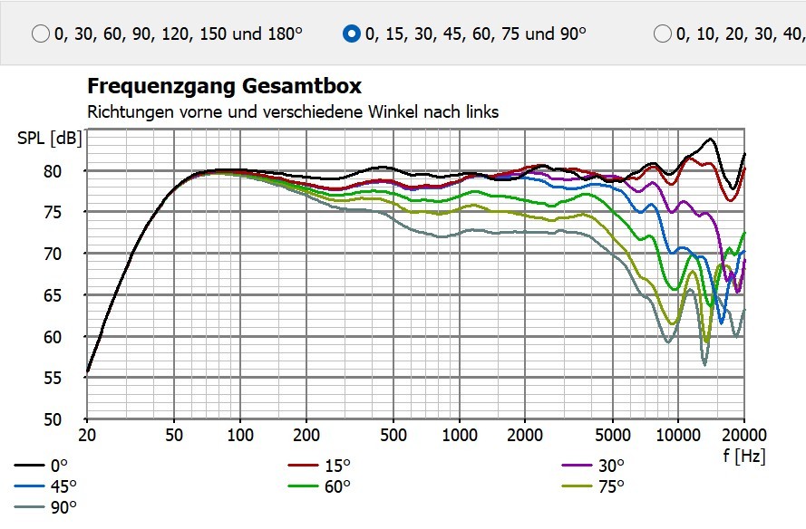

    Im F-Gang ist die Charakteristik bei 15 Grad zur Horizontalen Axis nahezu flach. Es gibt eine Schule, die vertritt, dass man auf dieser Achse am besten eine flache Charakteristik haben sollte.

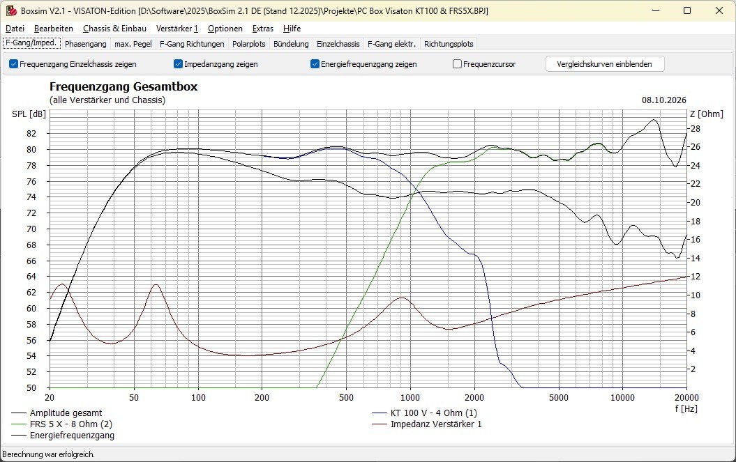

      Ich würde versuchen tiefer zu trennen, damit der Sprachbereich soweit möglich aus einem Chassi kommt.
      Etwa so:

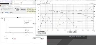

        Klicke auf die Grafik für eine vergrößerte Ansicht  Name: KT100V und FRS5X Forum.jpg Ansichten: 0 Größe: 395,1 KB ID: 739273
        Ich habe jetzt in meinem BoxSim deine Weiche eingegeben. Warum sieht meine Simulation leicht anders aus? besonders im Hochton und im Impedanzverlauf ...
        Edit: Du hast den 15u im Sperrkreis zum HT nicht mehr angeschlossen ... . Liegt daran!

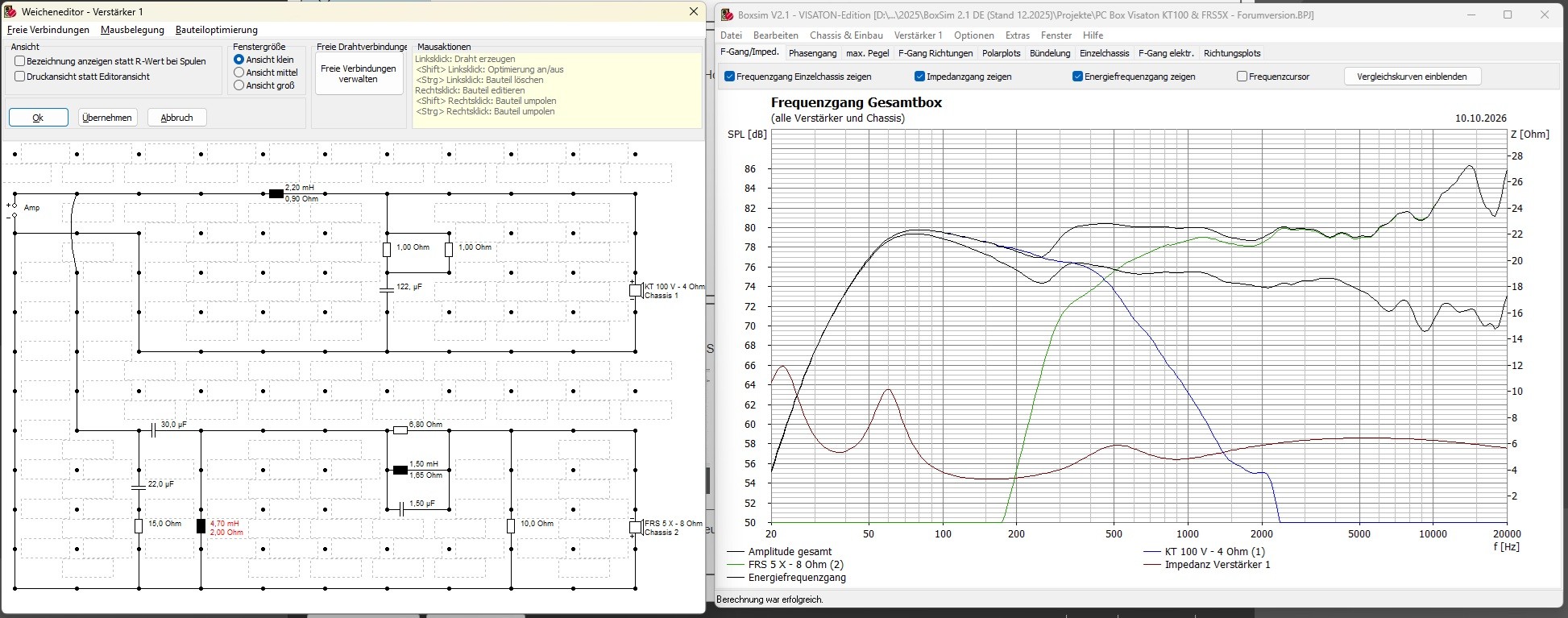

          Kleiner Versuch.. Der KT 100 lässt sich recht schwer bearbeiten. PC Box Visaton KT100 & FRS5X - Forumversion.BPJ

            Ich habe mal versucht eine serielle Weiche zu stricken, die ab und zu recht gut funktioniert und man am Ende auch Bauteile spart. Vielleicht auch hier eine Alternative? Ich muss aber gestehen, dass meine Motivation etwas Perfektes zu machen nicht sehr groß war, eben wegen dem ersten obigen Argument:

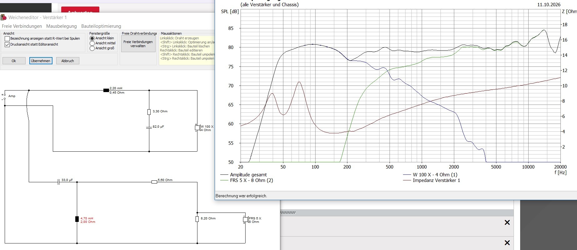

              Schon der Wechsel auf einen W100X würde etwa 5-6 dB mehr bringen. Schaden kanns nicht. Und die Weiche wäre auch einfacher.
              Ob mans braucht bei einem PC-Lautprecher?

                          Timo´s Weiche ist durchaus gut. Ich habe sogar in Anlehnung daran noch ein Bauteil eingespart. 19 Weichenteile für eine Minibox sind tatsächlich etwas überdimensioniert. PC Box Visaton KT100 & FRS5X - Forumversion tba 1-2.BPJ
                            • 3844
                            Und noch einmal eine Alternative herkömlicher Bauart, mit Alternativem Entzerrungsglied, rot gekennzeichnet.Nun soll es aber auch gut sein.
                              • 3844
                              Das wäre für mich das optimale. Geschlossen, relativ stark bedämpft. Frequenzweiche, leider etwas heftig. Wirkungsgrad , für den Nahbereich und moderate Lautstärken ok. Klang sollte recht angenehm sein. Trockener Bass . Jetzt ist aber wirklich gut. PC Box Visaton KT100 & FRS5X - Forumversion tba 1-3-2.BPJ
