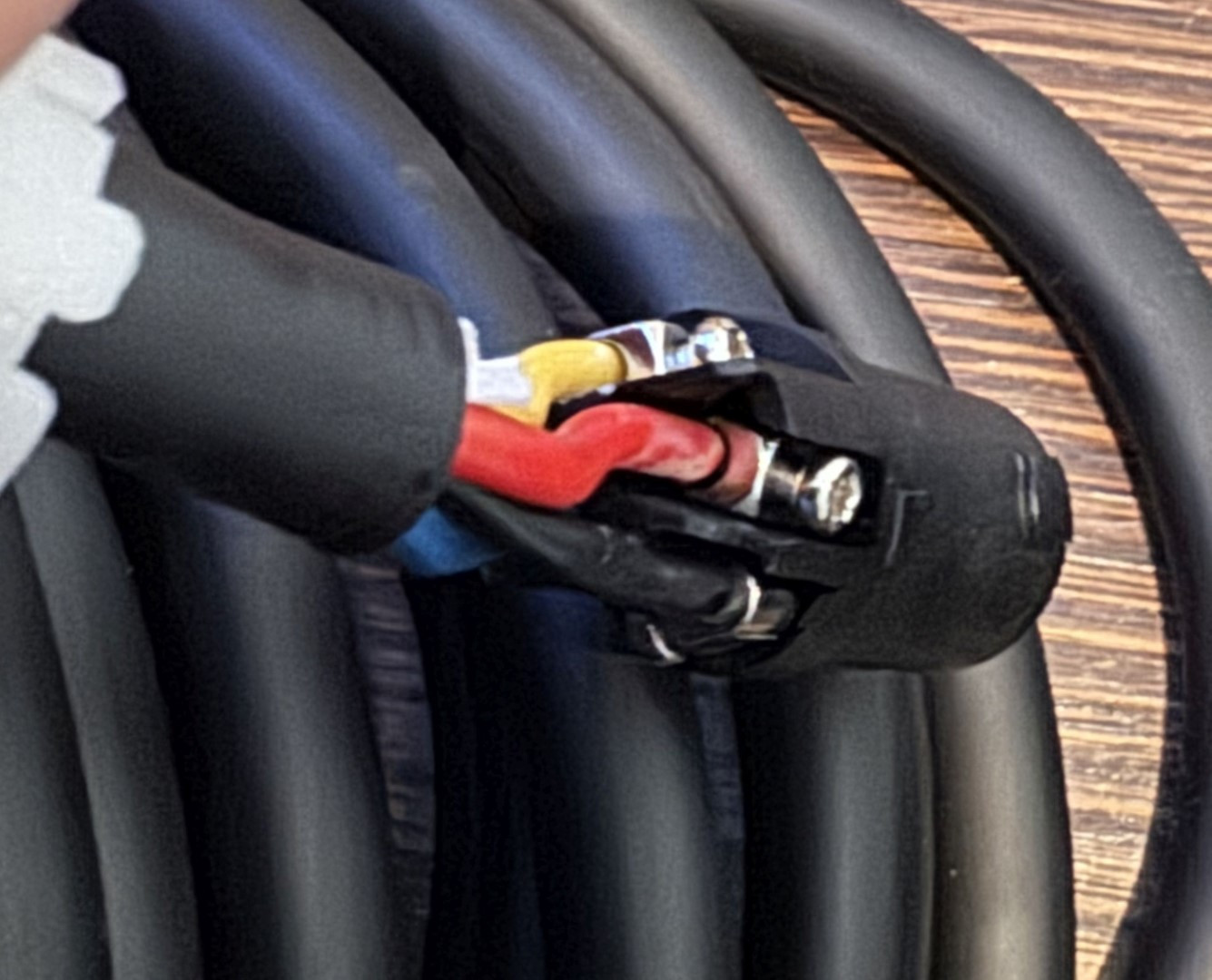

    für das Treffen benötige ich das Wissen der Experten, ... in der FIR-BoxX gibt es lediglich die Speakonausgänge vierfach, ... die Idee war, dass ich mir zwei mit 10 Meter hole und in der Mitte abschneide, sodass insgesamt 4x5 Meter Kabel zur Verfügung stehen. Bevor ich allerdings abschneide, wollte ich schauen, ob man sieht welche zwei Kabel zusammengehören, was plus und was minus ist, und dann kommt noch meine Farbenblindheit hinzu.
    https://www.amazon.de/dp/B005MZ448W?...fed_asin_title
    ich habe ein Stecker aufgeschraubt und ich sehe leider NICHT was was ist: Ich hatte auf einen Aufdruck am Stecker gehofft, ... 1+ 1- und 2+ 2-
Ansichten: 248
Größe: 225,0 KB
    aus meiner Sicht sehe ich ein Schwarzes, ein Rotes, ein Gelbes und ein Blaues Kabel???
    Leider sehe ich nicht was zusammengehört. Kann mir jemand aus dem Forum helfen?

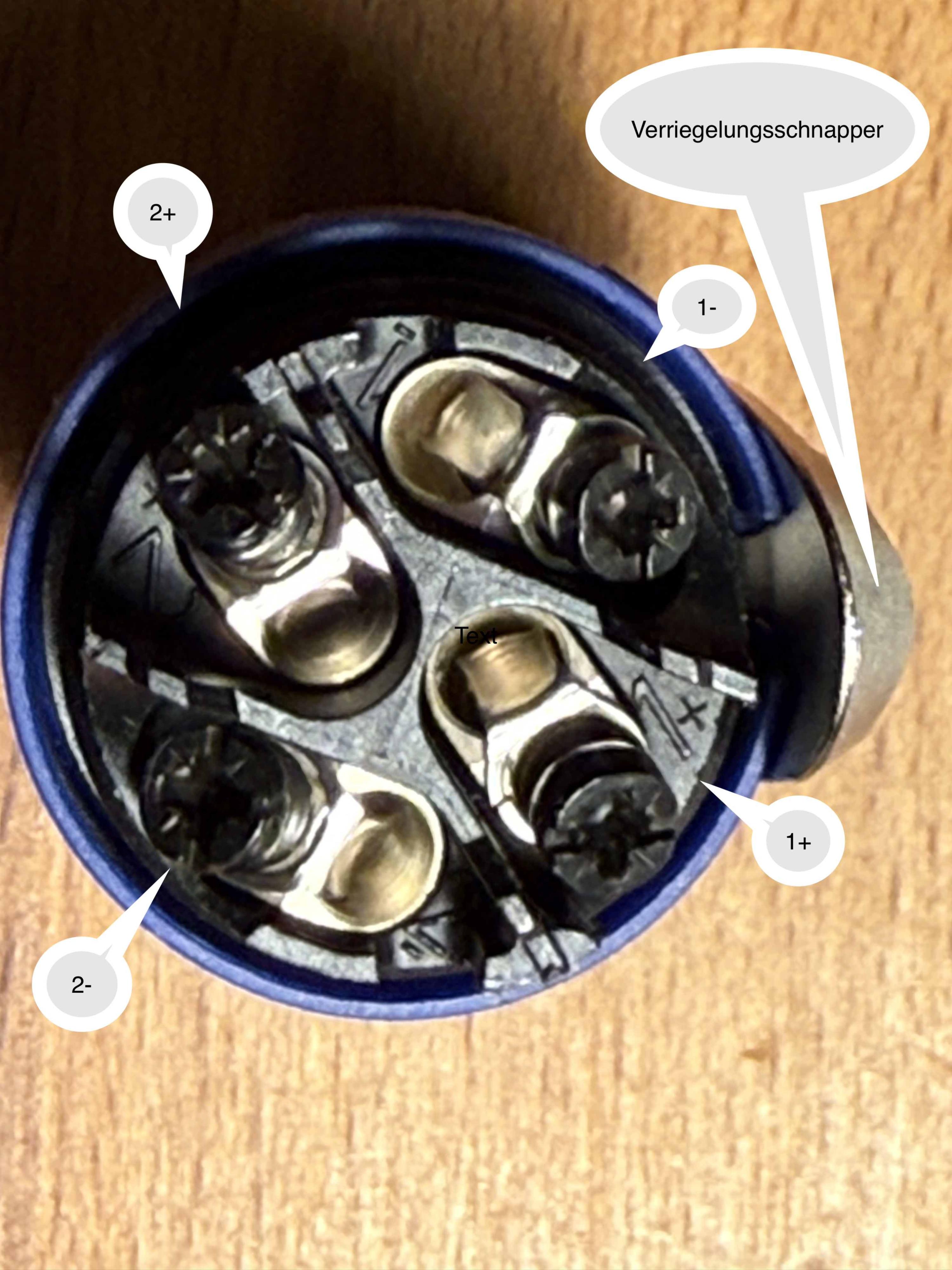

              Hallo Timo,
              normalerweise sind die Speakon schon beschriftet.
              Die Beschriftung ist häufig auf dem Kunststoff wie im Bild zu sehen.

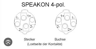

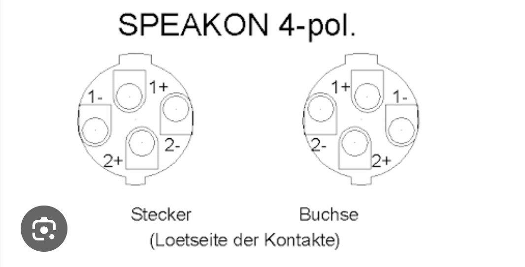

                  Viel Spass!
                  Klicke auf die Grafik für eine vergrößerte Ansicht  Name: IMG_1503.jpg Ansichten: 0 Größe: 688,8 KB ID: 734393
                  Gruß Bernd
                  (Hat sich überschnitten)

                    Das hilft mir weiter. Danke dir. Die Musik höre ich mir gleich an.
                      Die original Neutrik Speakon haben einen Aufdruck am Stecker. Bei allen nachgemachten Varianten konnte ich das auch sehen. Allerdings sind die Aufdrucke oft sehr sehr klein und werden teils von den Kabeln/Anschlüssen verdeckt.
                      Wenn sich dein Hersteller an den Standart gehalten hat, kannst du die Belegung z.b. hier nachlesen: https://www.neutrik.com/de/product/nlt4fxx-bag (unten in der Assembly Anleitung)
                          Den 1er plus habe ich jetzt ziemlich klein auch gefunden. Danke das hilft mir weiter. Gruß Timo
