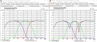

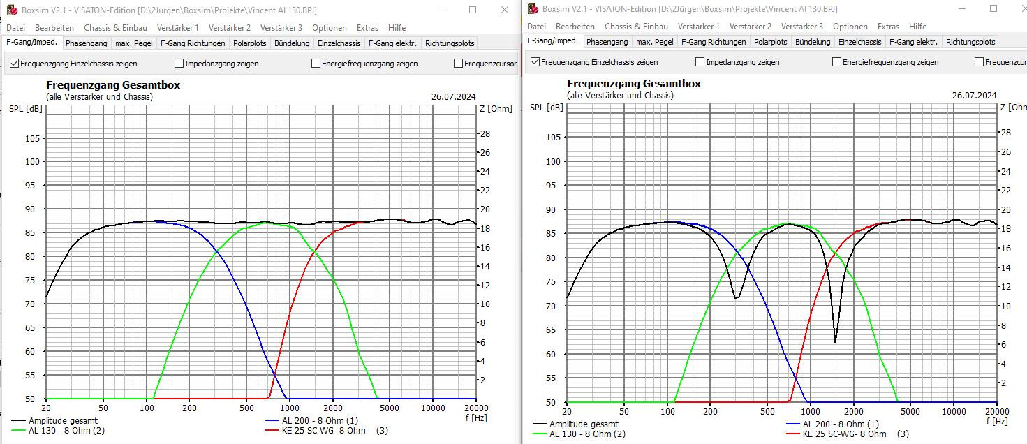

        Eine klassische Methode wäre, Sinusgenerator und Mikro 5 mm vor jedem Chassis, dann siehst du, wo die Weiche trennt und wie die Pegel sind. Die Phase kannst du optimieren mit 70 cm Abstand , Mikro auf Höhe zwischen 2 Chassis und umpolen, dann muss ein deutlicher Einbruch
        bei der Trennfrequenz auftreten.

                        Das muss du nicht so kritisch sehen. Die meisten Mikrofone sind im Bereich bis 10 kHz sehr ähnlich. Und wenn du im Nahfeld misst, siehst du ja, was der LS wiedergibt. Die Trennung dann in 70 cm kontrollieren. Versuch macht kluch.
                        So wäre es dann optimal, links richtig gepolt, rechts verpolt.

                              Nein, das ist mein Bauvorschlag Vincent Al 200 Al 130, Ke 25 sc WG, vollaktiv. Beliebiges Beispiel. Bei der Vox 200 ist der Einbruch MT-HT kaum vorhanden, weil man D'Appo oft so abstimmt (was m. Meinung nach falsch ist).
