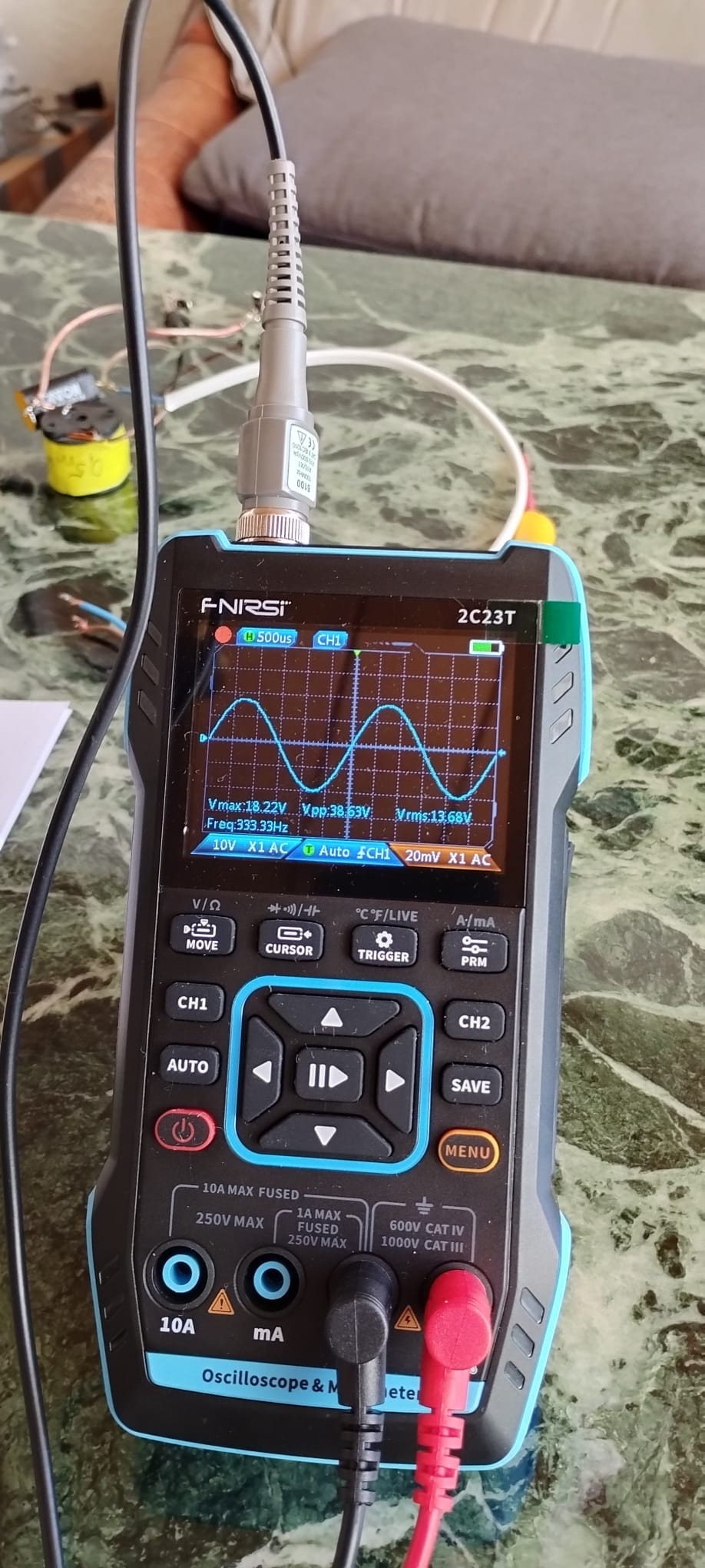

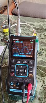

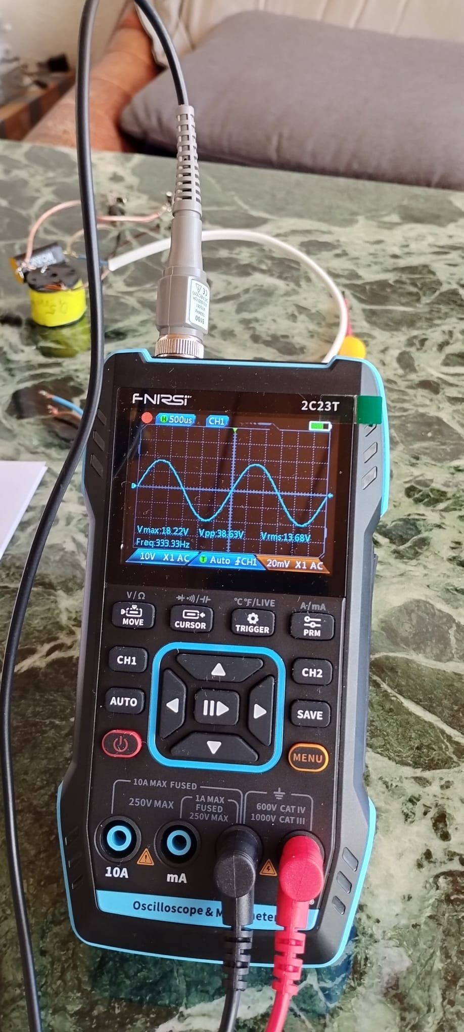

                Stimmt leider nicht. Vorgestern habe ich meinen kleinen TPA3116 gemessen und andere Werte bekommen.
                Bei einer Versorgungsspannung von 8V erreicht du 8-0,7=7,3Vss
                Hier ein Foto von meiner Messung. Die Verorgung war 20V DC
                Klicke auf die Grafik für eine vergrößerte Ansicht  Name: Messung 20V.jpeg Ansichten: 0 Größe: 381,5 KB ID: 719947
                ​​Wenn ich dieses Foto erklären soll, bitte Bescheid geben.
