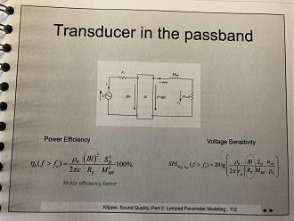

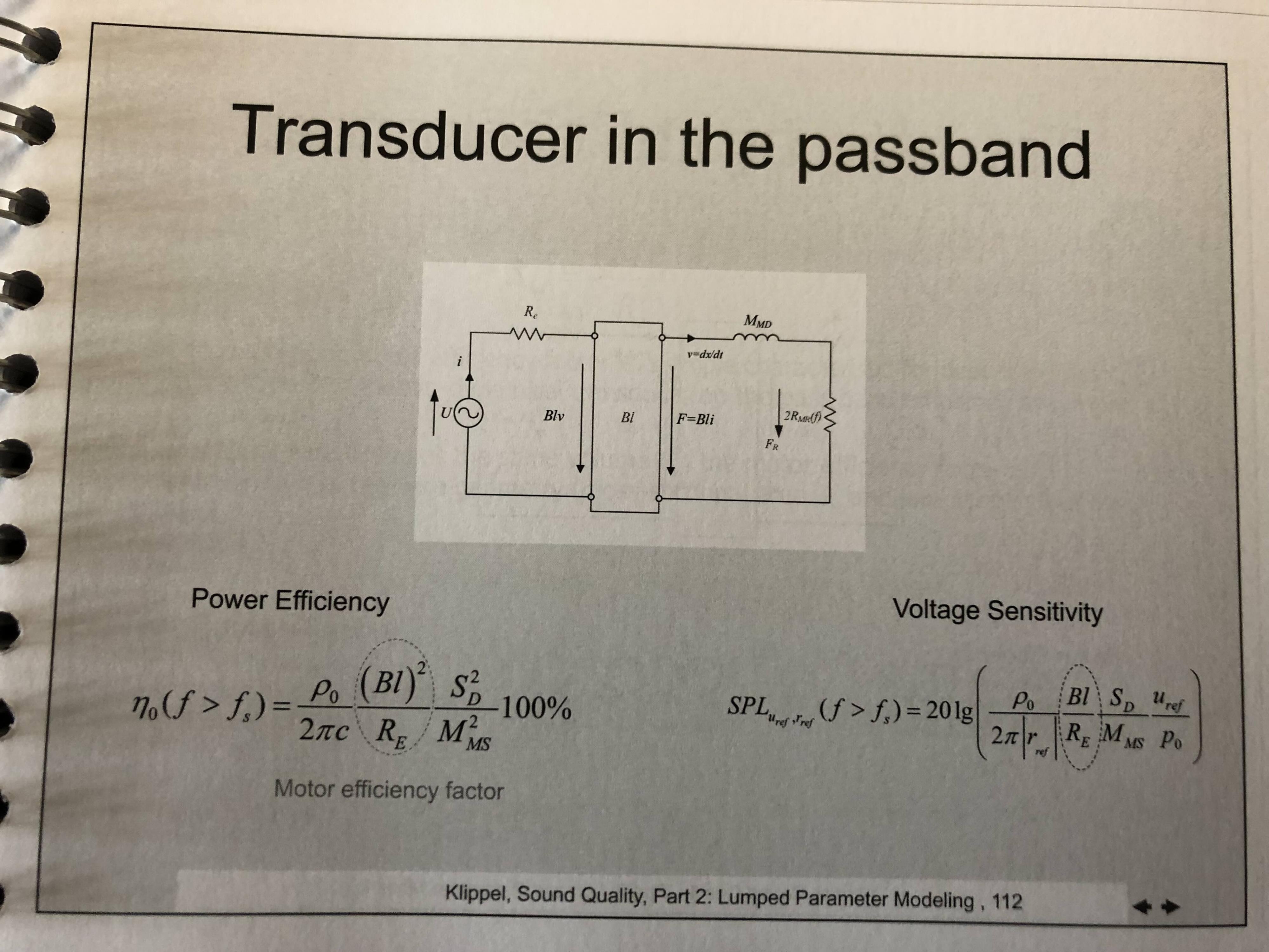

      Man muss unterscheiden zwischen "Power Efficiency" und "Voltage Sensivity" mal bei Klippel Googeln
Ansichten: 177
Größe: 831,1 KB
      Quelle:Klippel.de

          Aber es ist doch leicht einzusehen, dass es mit einem Wirkungsgrad von 80dB/W/m ODER 90dB/W/m einen riesen Unterschied macht auch wenn ich mit nur mit 55dB und wegen mir auch 40dB UND einem Dynamikumfang von 30dB hören möchte.

              Diese Anzeige -3 und 0 dB sagt doch gar nix aus! Was soll das? Mein Tape Deck hatte auch ein Anzeige von -40db bis +10dB und jetzt? Was heißt das? Über "Power Efficiency" und "Voltage Sensivity" können wir gerne reden! dB ist eine Bezugsgröße.....ohne die Bezugsgröße ist eine Angabe völlig sinnfrei!
Ansichten: 177
Größe: 831,1 KB
                    Quelle:Klippel.de
                    Nicht verstanden?
