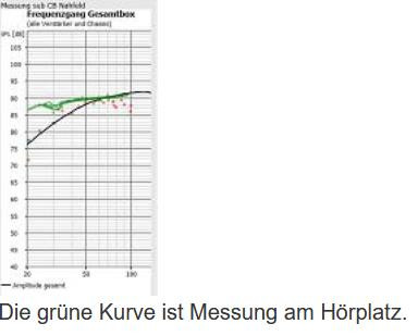

              ​ Ubix, du liegst falsch - komplett.
              Man darf Senken nicht anheben, nur Peaks abschneiden. Es sind die Peaks, die stören - dröhnen, wummern. Richtig ist, erst mal anhören, dann entscheiden. Mein Sub (für TV) klang ohne AM schon recht gut, mit ist es besser.
              Meine Stereo-LS waren ohne PEQ schlecht, manche basslastige Titel waren kaum anhörbar- kein Wunder mit 10 dB Überhöhung - nach manueller Korrektur mit einem DSP ist es hervorragend.
              Klicke auf die Grafik für eine vergrößerte Ansicht  Name: dsp 29.jpg Ansichten: 0 Größe: 17,6 KB ID: 716158
              Der Sub (für das "Heimkino") wurde mit AM korrigiert, Keine Peaks und abgrundtief:
              Klicke auf die Grafik für eine vergrößerte Ansicht  Name: image_54540.jpg Ansichten: 3 Größe: 20,0 KB ID: 716159
              Schwarz ist der simulierte Frequenzgang (TIW 360X in 40 L CB).
              Zuletzt geändert von walwal; 14.01.2024, 11:32.

                walwal, uibix,
                man könnte auch sagen, wenn man denn will, ihr liegt beide falsch
                Mit Sub + Main hat man schon mal drei Bassquellen, mit denen man, wenn denn die Möglichkeit vorhanden,
                die Raumresos von drei unterschiedlichen Stellen aus anregen kann.
                könnte schon deutlich besser, aber auch komplizierter in der Anwendung
                Grundregel: Je mehr und einstellbare Bassquellen/ Stellplätze, desto besser!
                walwal,
                du hast natürlich Recht, ein EQ, in welcher Form auch immer, kann unterstützend eingreifen.
                Wenn aber am Hörplatz "Löcher" enstehen, müsste man eigentlich anheben,
                was im Fall einer Reso im Schnellemaximum schlicht nicht funktioniert
                (womit dann ubix richtig liegt).

                              Aber die Senken sind nun einmal da, und die ganze Messung gilt ja immer nur von dem Standort des Messmikrofons. Sicherlich ist es akustisch einfacher, Peaks zu senken, Da dann einfach die Leistung veringert werden muss. Senken zu erhöhen, erfordert mehr Verstärkerleistung, höhere Belastung der Lautsprecher. Nicht umsonst haben Visaton und andere Lautsprecherhersteller so große Messräume mit Dämmkeilen, um das ganze Problem im Rahmen zu halten.

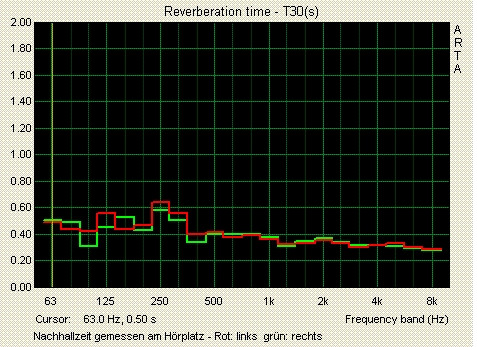

                                • 28344
                                Das kenne ich, ist erschreckend. Man kann einen Platz suchen, wo es keine/wenig Auslöschungen gibt. Dann nur die Peaks entzerren. Meist ist Raummitte das absolute Bassloch. Ja, mehrere Sub helfen, weil die Auslöschungen weniger werden.
                                Und die Senken aufzufüllen überfordert nicht nur die LS/Verstärker, es klingt sogar schlechter!

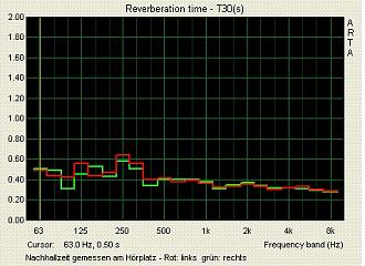

                                Richtig, ein DSP kann keine Wunder vollbringen, weil es nur am Hörplatz richtig wirkt. Aber ich wollte nicht darauf verzichten. Richtig, Raumakustik sollte auch beachtet werden. Mache ich ja auch.
                                Klicke auf die Grafik für eine vergrößerte Ansicht  Name: nachhallzeit wozi.jpg Ansichten: 0 Größe: 77,1 KB ID: 716183
                                Aber geht oft nicht. Und wenn der Raum quadratisch ist, setzt man am besten Kopfhörer auf. Der Nachbar meiner Tochter hat eine 100.000 Euro-Anlage, die (in diesem Raum) schlechter klingt als die Sonjas an einem Billig-Receiver.
