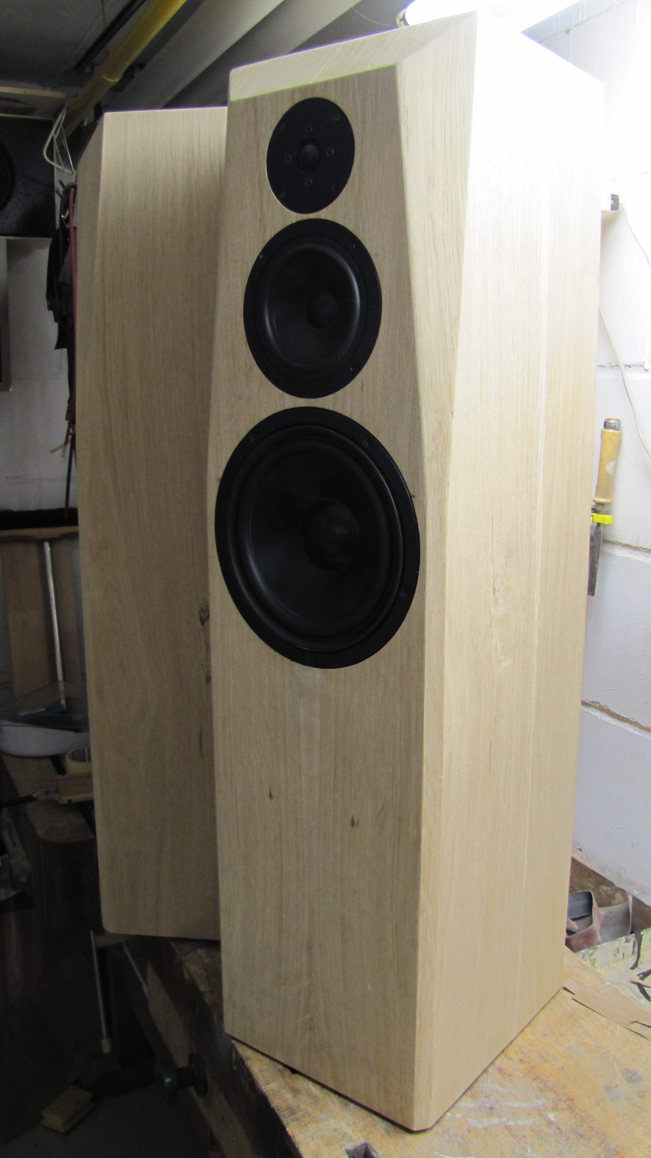

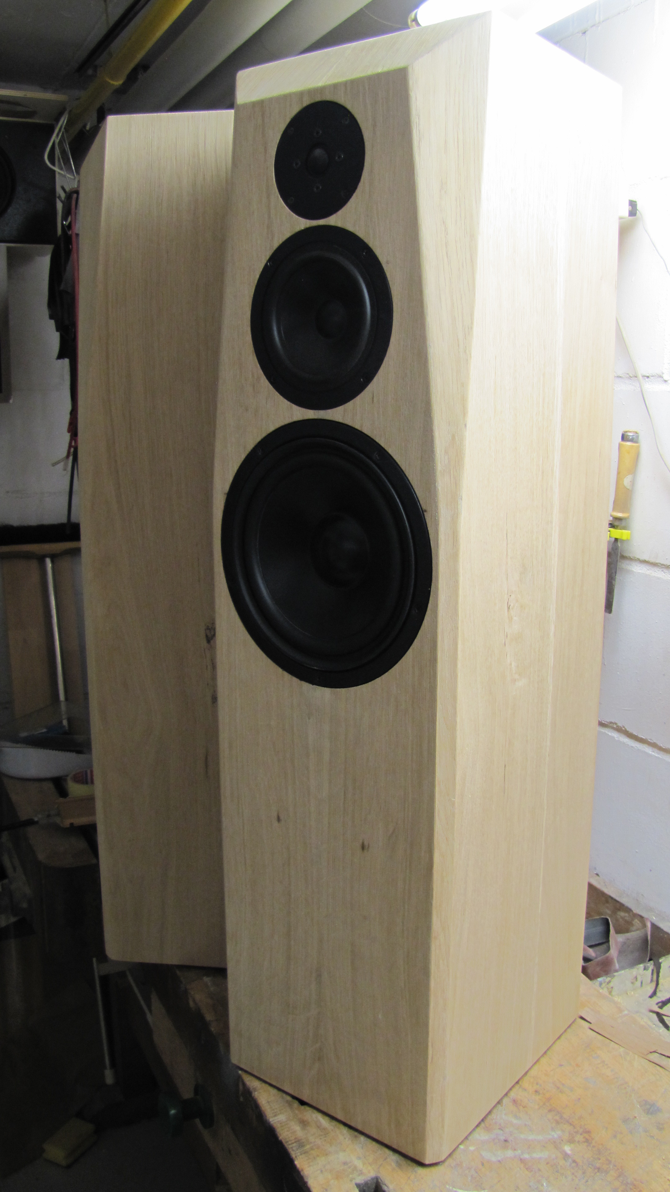

                    #54
                    Kannst ja oben schmäler machen, stufig oder fließend.
                    • Azrael
                      • 16.07.2004
                      • 491
                      #55
                      Eine schräge Fase vielleicht, von oben nach unten immer schmaler werdend.....

                          #57
                          Yep, genau so war das gemeint.
