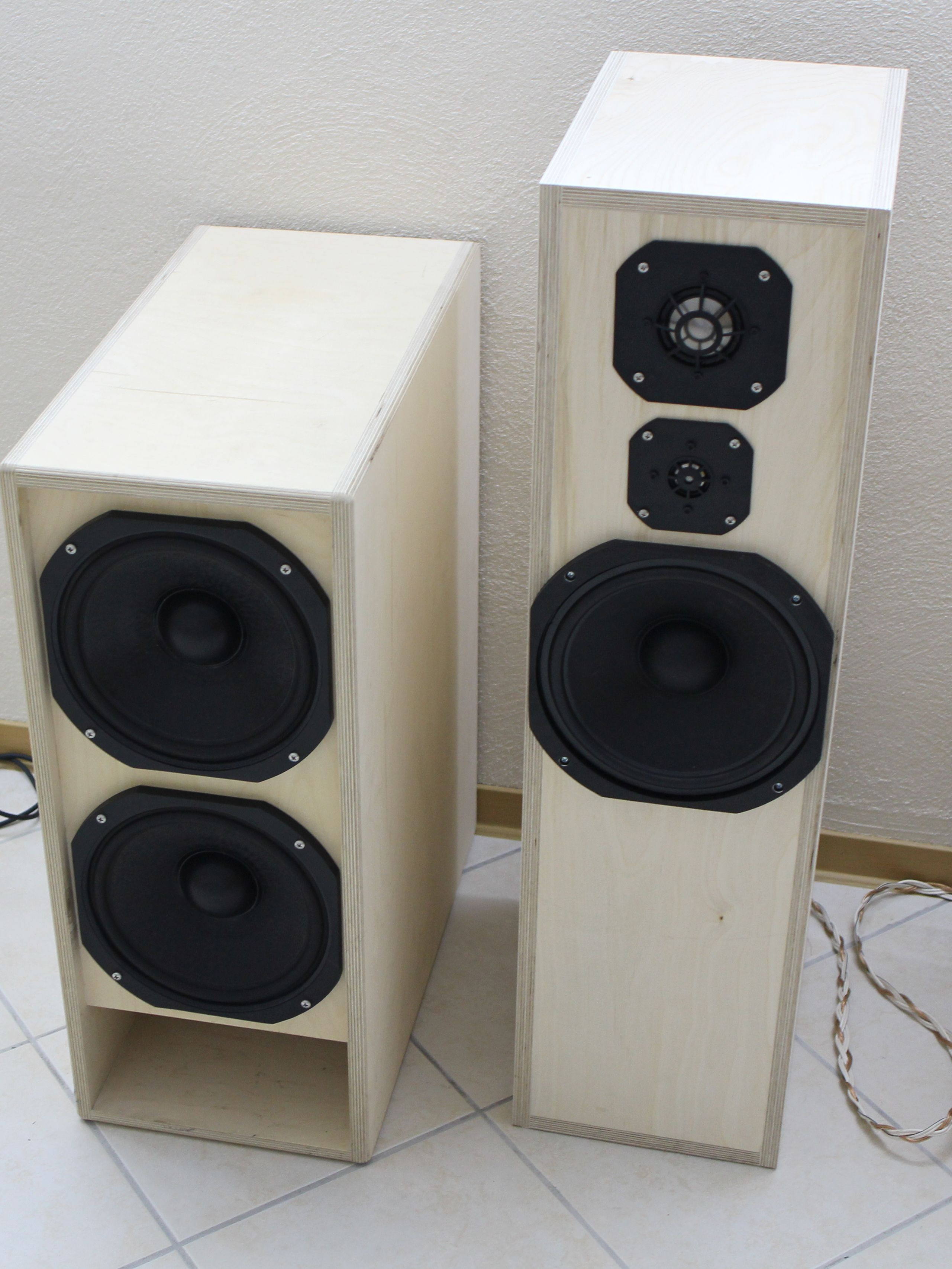

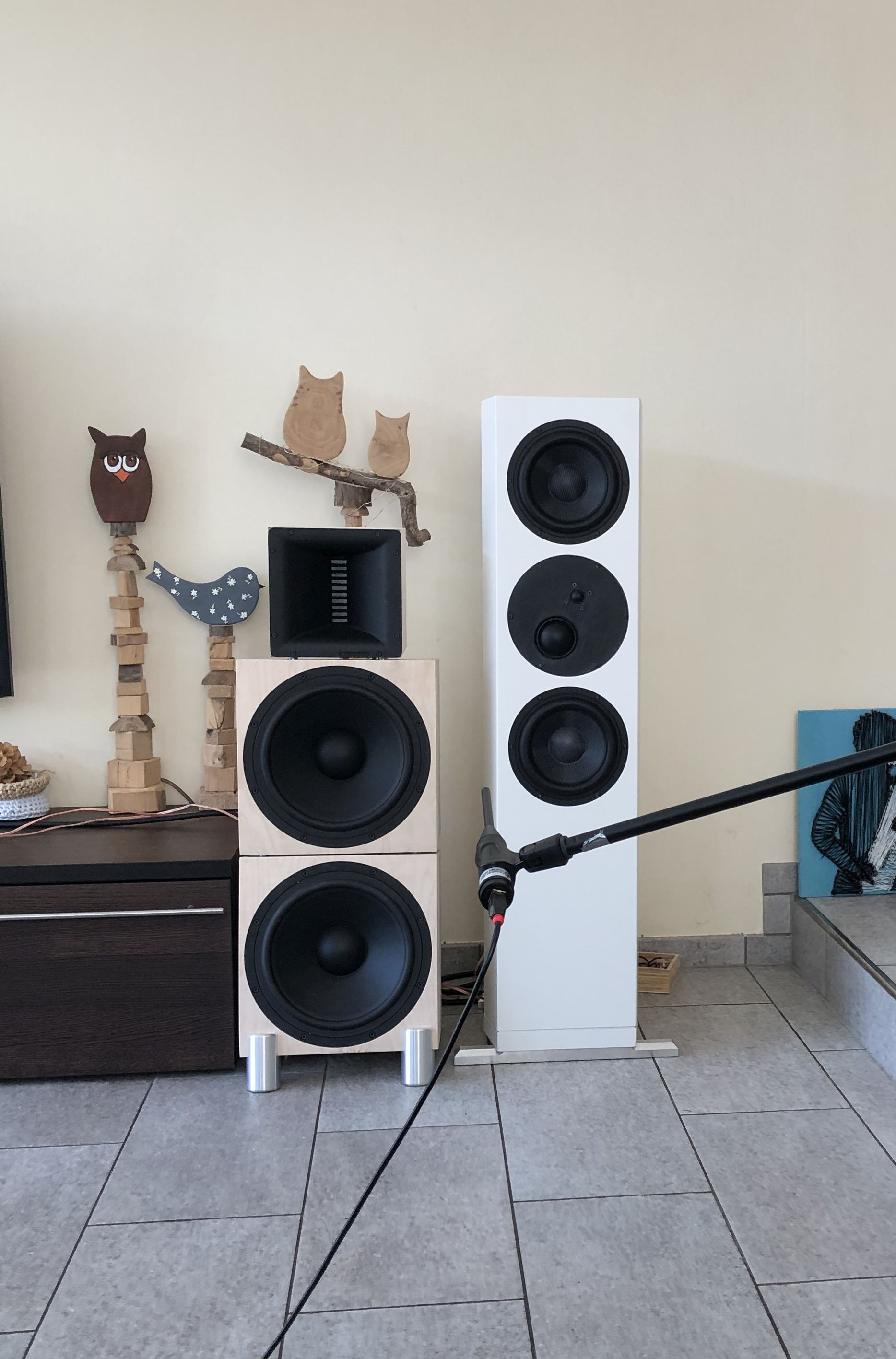

                  die Eingangsfrage nach dem Verwendungszweck wurde noch nicht beantwortet und eigentlich ist diese Frage leicht beantwortet. Ein Bass drunter der annähernd Zweiwegetauglich ist, also GF250 der GF200 oder Al200 oder ... Trennung um die 700 bis 900 Hz. im Hochton würde ich persönlich zum G20SC tendieren mit Trennung bei um die 3kHz, ... so ähnlich sieht das dann aus:
Name: IMG_0748 hochkant.jpg
Ansichten: 1380
Größe: 1,09 MB
                  hier mit der DSM25 und dem alten TIW250.
                  Der Mittelton macht seine Arbeit super, ... ich bin generell Mitteltonkalottenfan, hier in einer neuen Umsetzung:
Ansichten: 1311
Größe: 633,6 KB
                  Da hätte man genauso gut die DSM50 einsetzen können.
                  Nur verstehe ich die Ferrofluid-Diskussion nicht, ... wieso die DSM nicht so einsetzen wie sie sind? Gruß Timo

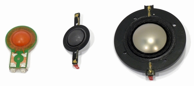

                        Hier gibt es übrigens Bilder der DSM50.
                        https://forum.visaton.de/forum/allge...728#post507728
