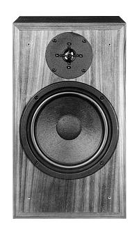

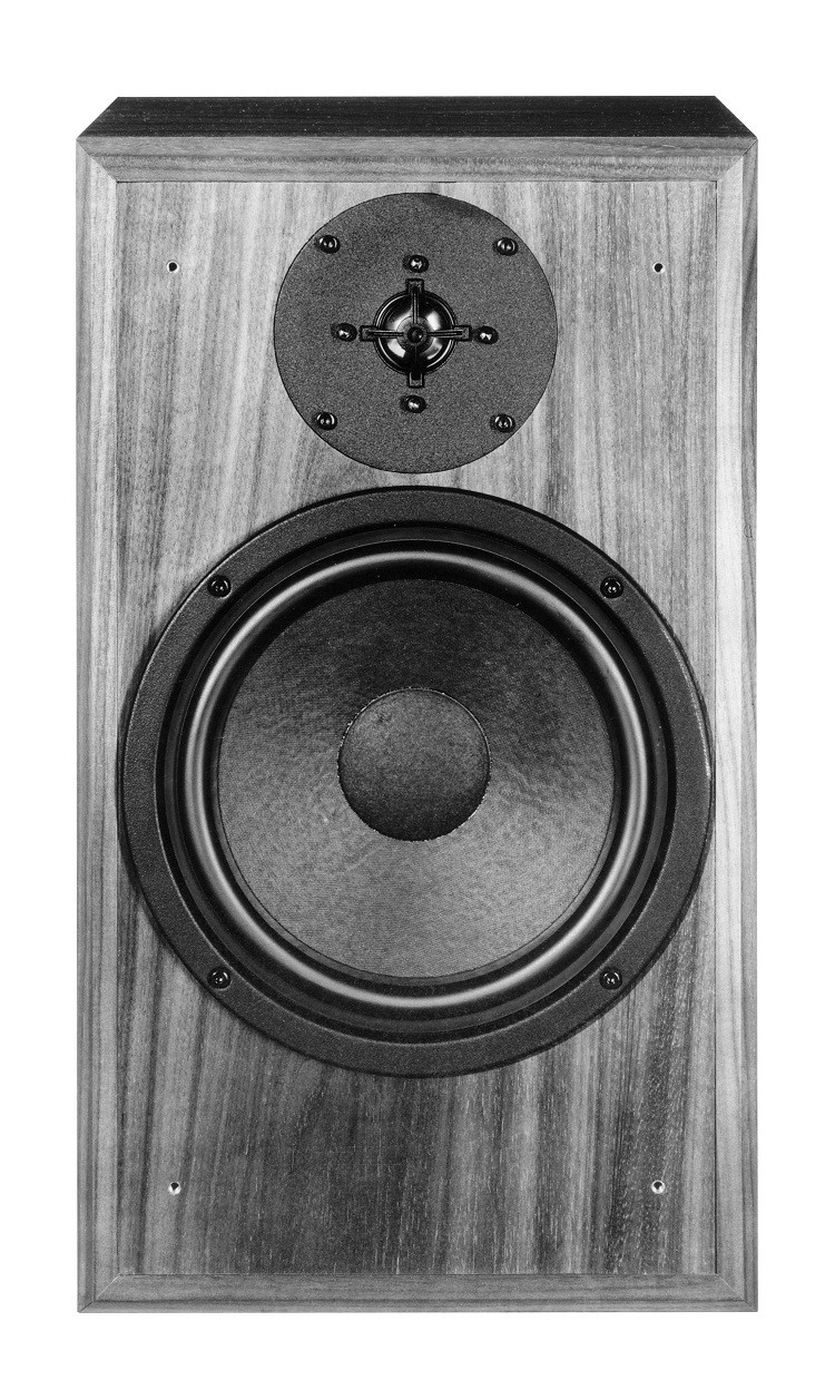

          du hast mich missverstanden, ich gehe davon aus, dass das obige Exemplar genauso jung ist wie meine, oder habe ich etwas übersehen. Ich hatte noch Ältere hier mit anderer Sicke von ungefähr 2009, die hatten noch die alte Form. Das heißt, dass die DSM, die mit der neuen Sicke ist, deutlich jünger ist wie du vielleicht glaubst. Und deshalb gehe ich von gutem Allgemeinzustand aus. 15 Jahre ist für so ein Chassis keine Zeit und es dürfte gut funktionieren.
          Ich gehe natürlich auch davon aus, dass man bei 30 Jahre alten Hochtönern schon mal das ferrofluid wechseln könnte. Bei den DSM mit geriffelter Sicke, erscheinen mir die Chassis einfach noch viel zu Jung.
          2005 rum habe ich bei Akustik Peiter in Pforzheim zwei Bässe und zwei Hochtöner reparieren lassen, von einem großen Zweiweger aus den frühen 80ern ... Beim knapp 30 Jahre alten Hochtöner war nichts zu tun, nur das ferrofluid zu tauschen und das hat Peiter kostenfrei durchgeführt, ... die Bässe waren mit 30 Euro das Stück auch nicht teuer. Leider repariert Peiter anscheindend nicht mehr. Schade drum. Bei den Hochtönern sagte mir der Senior, "das war nicht notwendig gewesen, deswegen berechne ich es nicht." Oder so ähnlich.
          Edit: Ich habe gerade noch gegoogelt: es waren die ersten Teufel
          hier ein Bild aus dem Netz:
Ansichten: 452
Größe: 296,1 KB
