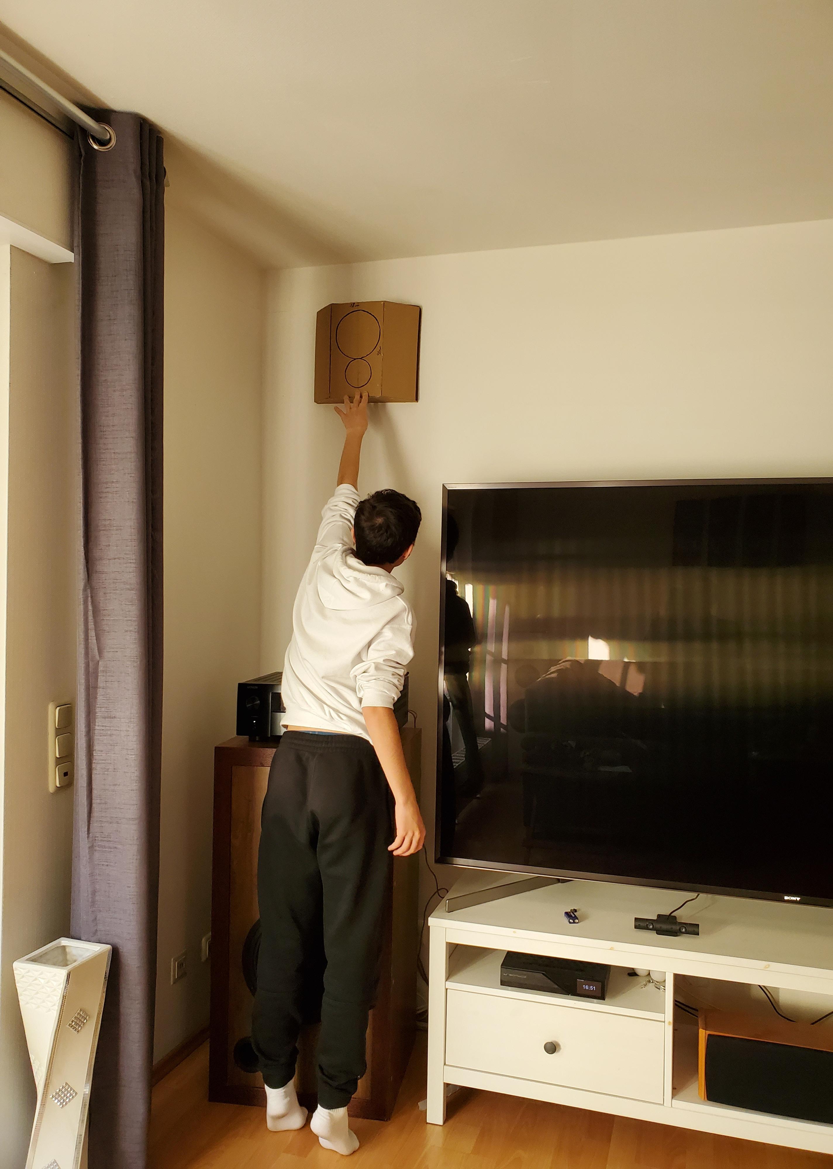

          Die Decke ist 2,5m hoch ich wollte die LS 20cm darunter aufhängen, was meint ihr?
          So wie auf diesem Bild.
          https://forum.visaton.de/filedata/fetch?photoid=712834
          • Nesi
            • 10.08.2020
            • 61
            Ich habe es eben mal angeschlossen und alle LS funktionieren, ich kann es erst nach dem ich es oben an der Wand habe bewerten.
              • 28568
              Besser tiefer, so 1,5-1,8 m hoch. Wenn die Optik es zu lässt.

                Heute habe ich die Boxen in Betrieb genommen (Eingemessen), was soll ich sagen, es ist wirklich super geworden!!
                Es ist ein ganz anderer Sound bei Filme schauen, der ganze Aufwand hat sich gelohnt und alle in der Familie sind beeindruckt, wie nahe es an einem Kino Erlebnis herankommt.
                Ich danke ganz besonders walwal der mir das alles Empfohlen hat und allen die mir mit Tipps geholfen haben.
                Morgen muss ich noch die Kabelkanäle dran machen, dann bin ich durch.

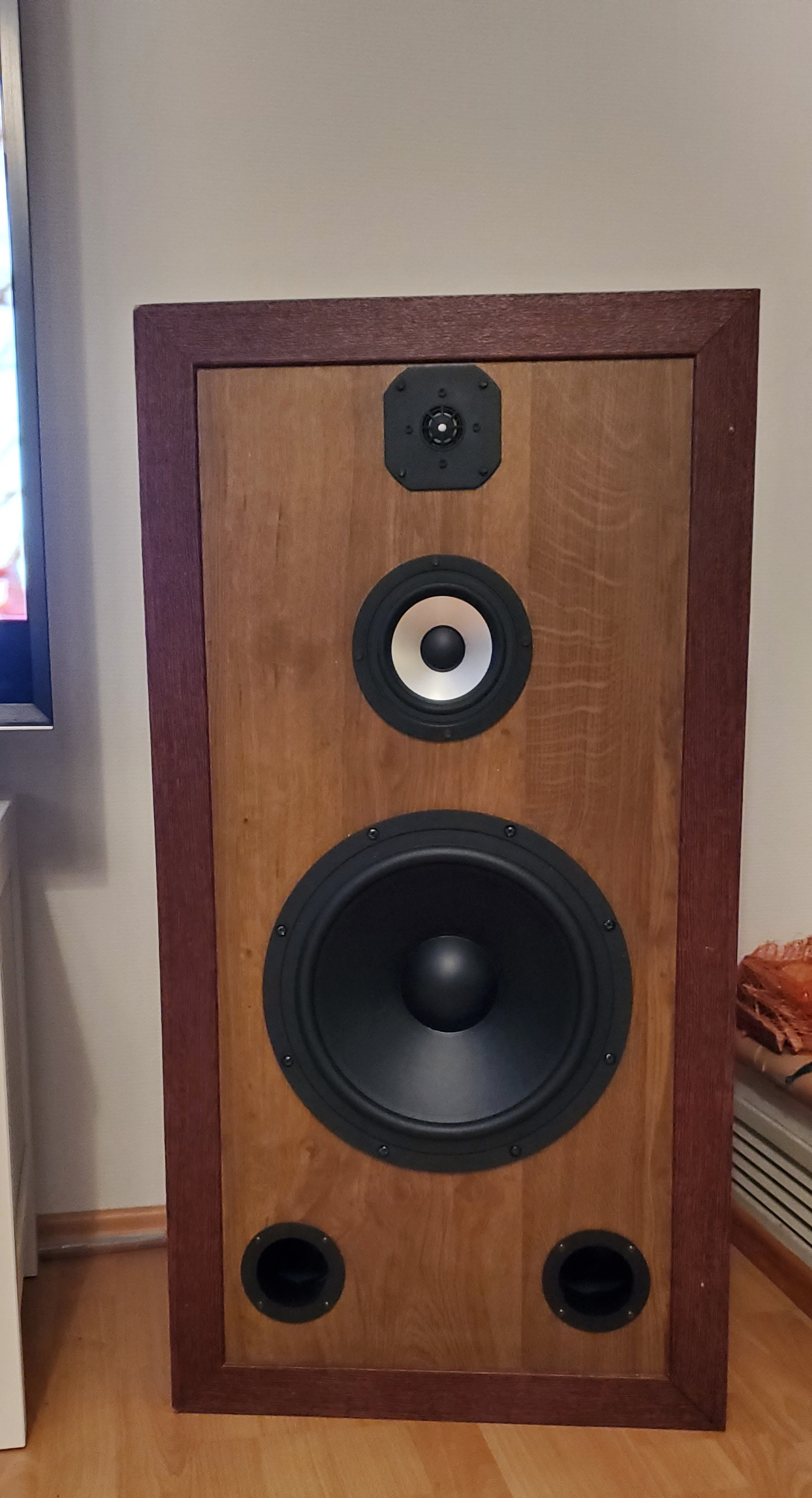

                            Auch hier hatte mir das Forum geholfen um aus dem Gehäuse das bester draus zu machen. Damals hatte ich die Denon 4500, dieser ist aber nach 3 Monaten defekt gegangen.
                            https://forum.visaton.de/forum/allgemeines-diskussionsforum/28948-visaton-tiw-300
Ansichten: 294
Größe: 947,5 KB
                            Ich habe keine extra Subwoofer, ich hatte früher einen Sony AV Receiver STR DN1050 damit haben die Bässe im Stereo auch viel besser gespielt.
                            Ich habe den Audysse Multi EQ Editor/Android App benutzt.
                            Die REW hatte ich mir mal herutergeladen aber ich habe leider kein Messmikrofon.
                            Ich denke ich mache bei den Einstellung oder Einmessen evtl. was falsch, weil eigentlich die 4800 genug Leistung haben sollte.
                            Mich wundert nur das auch beim Puredirect es nicht voluminös klingt.
