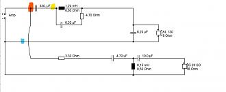

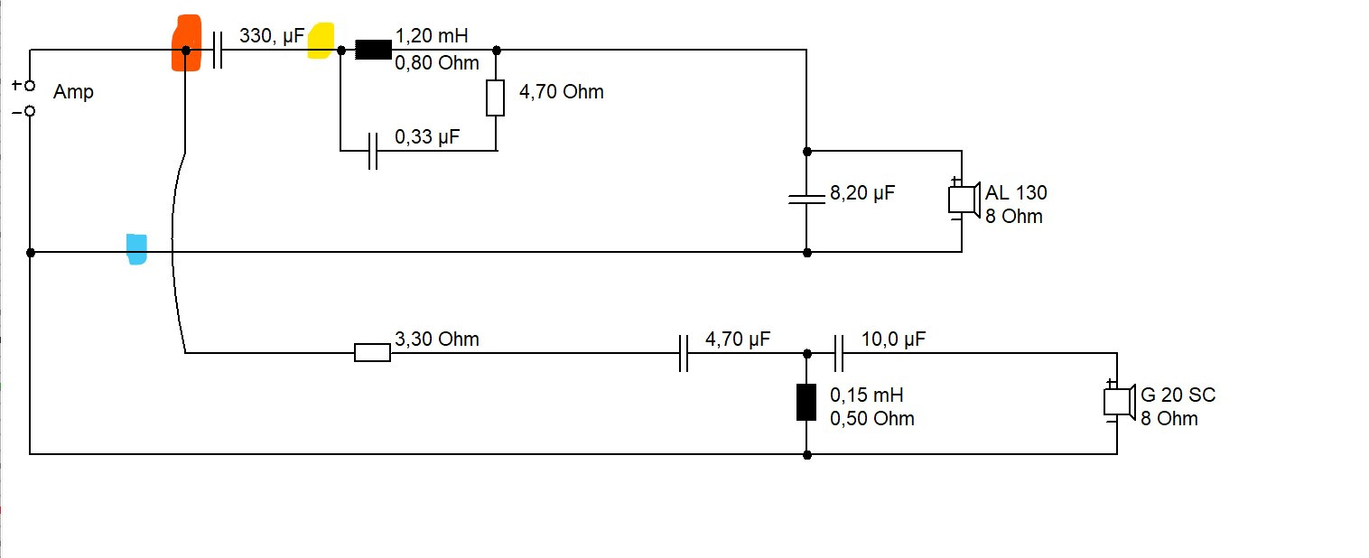

      Hallo zusamen, ich bin gerade die Weiche am löten und habe eine Frage.
      Ich habe nur den AL 130 Strang aufgebaut und wenn ich daran den Widerstand messe bekomme ich keinen Wert Angezeigt, wenn ich nach dem 330 Kondensator messe bekommen ich den Widerstand von 6,7 Ohm angezeigt ist das normal?
      Siehe Anhang, Rot zu Blau nix und Gelb zu Blau 6,7 Ohm. Es ist ein GHP
      Wenn ich 9V Block Batterie kurz dran mache, schlägt es ganz kurz aus ohne das der AL130 richtig auschlägt, dahinter macht es das. Habe den Kondensator gemessen der ist nicht defekt und liefert den richtigen Wert.
        • 1273
        Hi Nesi
        das Ohmmeter sendet eine Gleichspannung aus - der Kondensator arbeitet als Filter (Trennung) für Gleichspannung - insofern ist ein Wert Null richtig…
        Im Betrieb mit Ton / Wechselspannung schauts anders aus - die wird durchgelassen

          Alles klar, dann löte ich mal weiter :-) Hatte schon Angst das ich etwas falsch mache.

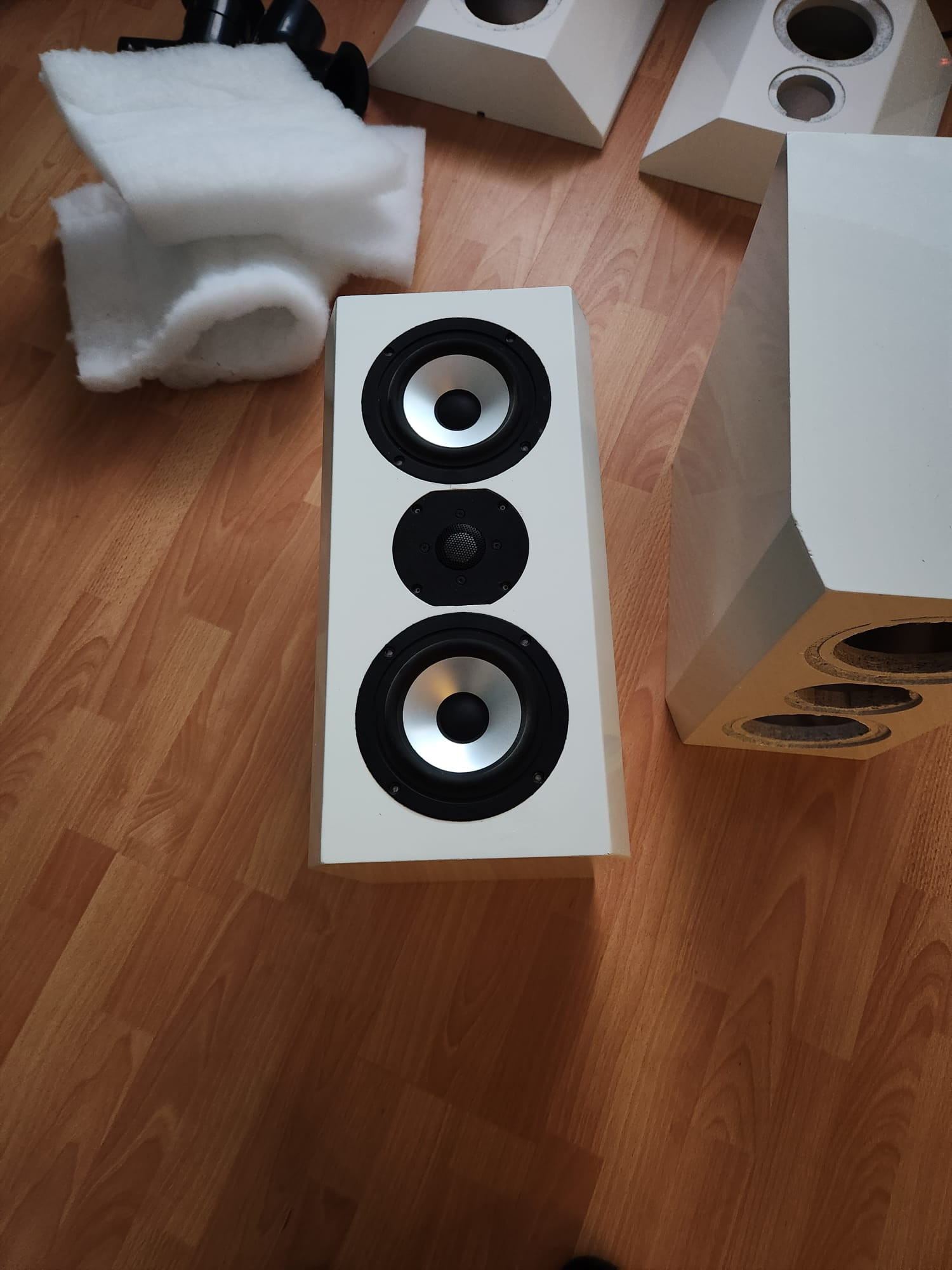

            Hier noch das Bild von den Couplet die habe ich in der selben Farbe jetzt.

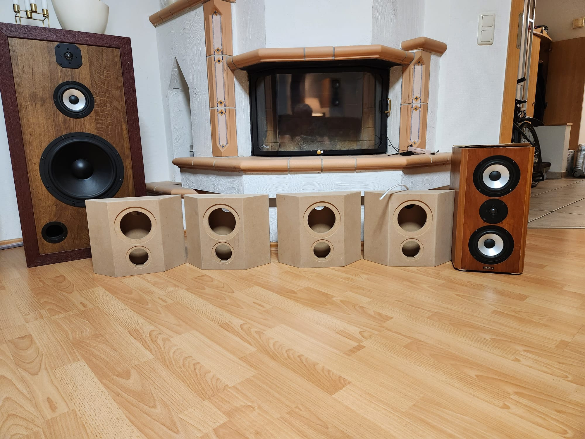

                Zitat von Nesi Beitrag anzeigen
                Klicke auf die Grafik für eine vergrößerte Ansicht Name: image_54336.jpg Ansichten: 3 Größe: 313,2 KB ID: 715364
                Ich hab mal eine Frage zu Deinem Direktstrahler - hatte mir auch den Aufbau von Reims, den Du glaube ich als Vorlage genommen hast, angeschaut, bin derzeit an etwas ähnlichem dran
                Auf dem Bild Deiner rohen MDF-Gehäuse sieht es aus, als wenn Du Seiten und Front auf Gehrung geschnitten hättest? Gab das bei Winkeln von 22,5Grad auf der Säge keine Probleme mit der Masshaltigkeit? An solchen „krummen“ Winkeln habe ich mich bisher nur einmal versucht - mit extrem mässigem Erfolg…
                • Nesi
                  • 10.08.2020
                  • 80
                  Das habe ich nicht selber gemacht, würde ich nie hinbekommen mit dem was ich zuhause habe. Mein Nachbar hat ein Graveur Betrieb, ich habe ihm nur das Pap Model gegeben und die Lautsprecher, dann hat er es glaube ich mit CNC Maschienen gemacht. Ich kann den wenn ich ihn sehe mal Fragen.
                  walwal hatte mir dieses Model rausgesucht, noch mal tausend dank!! und habe es dann versucht nachzubauen, mal schauen wie es wird.
                  Es soll ja nur als Efektlautsprecher funktionieren.
                  Eben habe ich einen komplett fertig bekommen, morgen kommen die nächsten 3 dran. Bin seid heute 10:00 Uhr dran...
                  Meine Frau bekommt die Krise weil ich es im Wohnzimmer baue :-) ich denke später beim Filme schauen wird sie mir verzeihen.
                  Schon bei dem 5.1 war es Klasse, denke das die 4 Wandlautsprecher eine Schüpe drauf legen wird.
                    • 1273
                    …mit CNC…
                    Ok das erklärt dann alles Danke für die Info!
                      • 5973
                      Moin.
                      Frohes Fest.
                      Die 22,5 Grad habe ich an dem Reim Nachbau auch geschnitten, an vielen Querbelle auch. Das geht auch ohne CNC. Diese Wandlautsprecher gefallen mir gut, ich denke auch, daß Deine Frau den Bau im Wohnzimmer vergisst, wenn sie erst mal laufen.

                          • Kay*
                            • 13.11.2002
                            • 945
                            Hi Nesi
                            ich weiss, was du sagen willst, aber,
                            nein,
                            nicht Null, sondern keine Anzeige, bzw. "unendlich"
