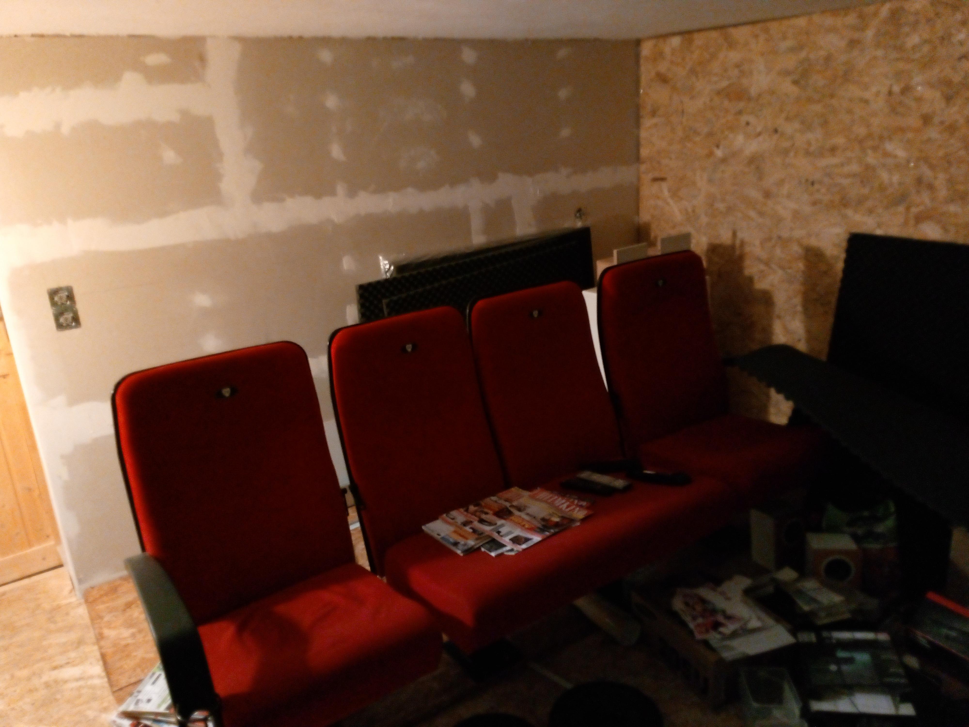

          Heute wurde der Raum soweit frei gemacht, um einige Dinge zu testen.
          Beim Radio und Fernsehhändler wurde ein Beamer für 3 Stunden geliehen.
          Kunde in unserer Werkstatt.....das macht es einfacher.
          2 Sitze rein. Aus Einwegpaletten und OSB wurde ein Podest mit 20 cm Höhe erstellt.
          ein Stuhl hinten moniert.
          Der 2te wurde um die Hälfte versetzt montiert.
          Ein Abstand von 30 - 40 cm von zur ersten Reihe reicht vollkommen.
          Der Beamer wurde provisorisch unter die Decke gepackt.
          Test ohne Leinwand. Mein Schwiegervater hinten und meine Frau vorn.
          Es funktioniert tadellos. Auch der Beamer über dem Kopf stört nicht.
          Ein stoßen ist nicht möglich. Der Mensch steht nach vorn Richtung Füsse auf.
          Also ist das Problem geklärt.

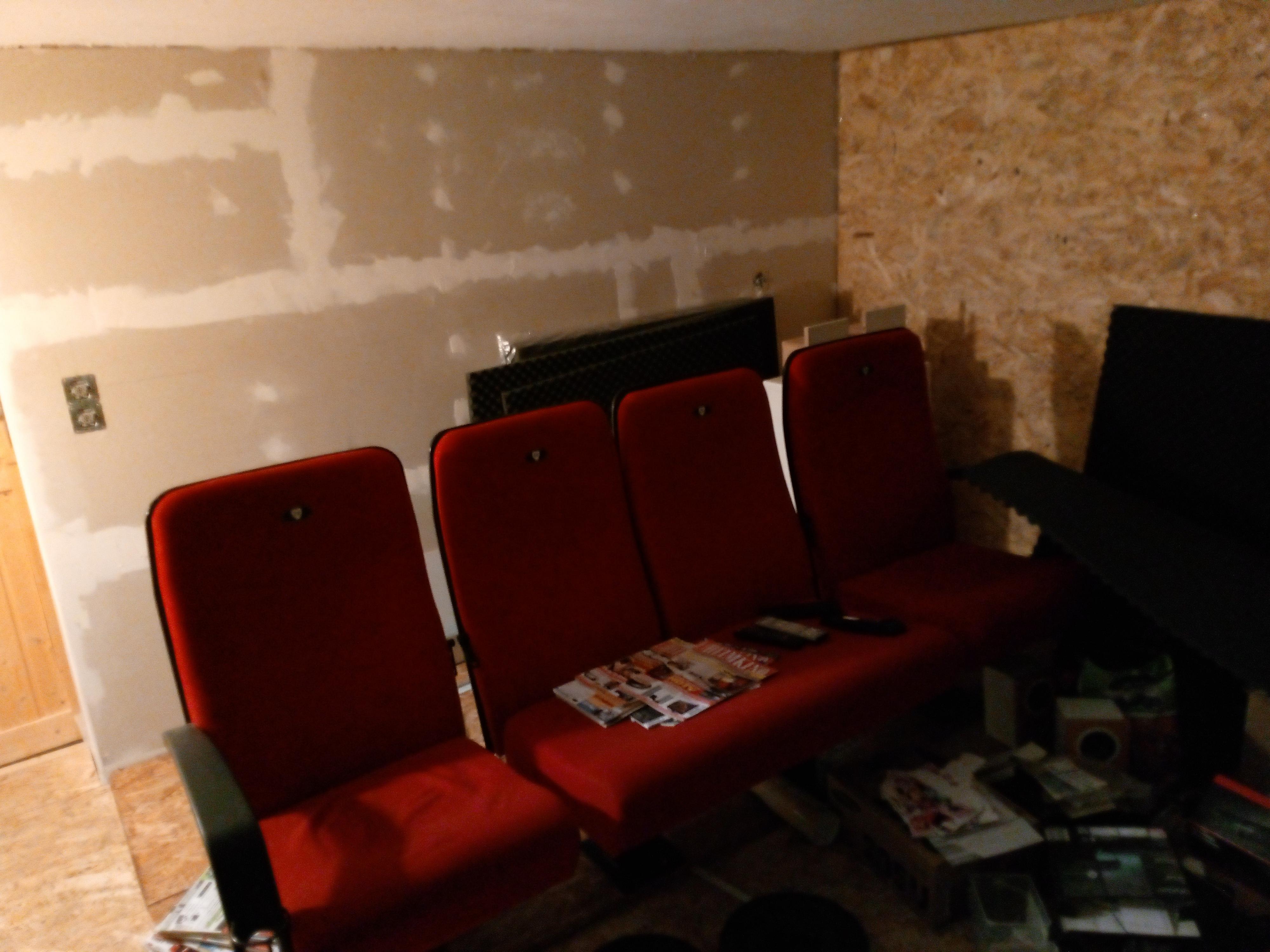

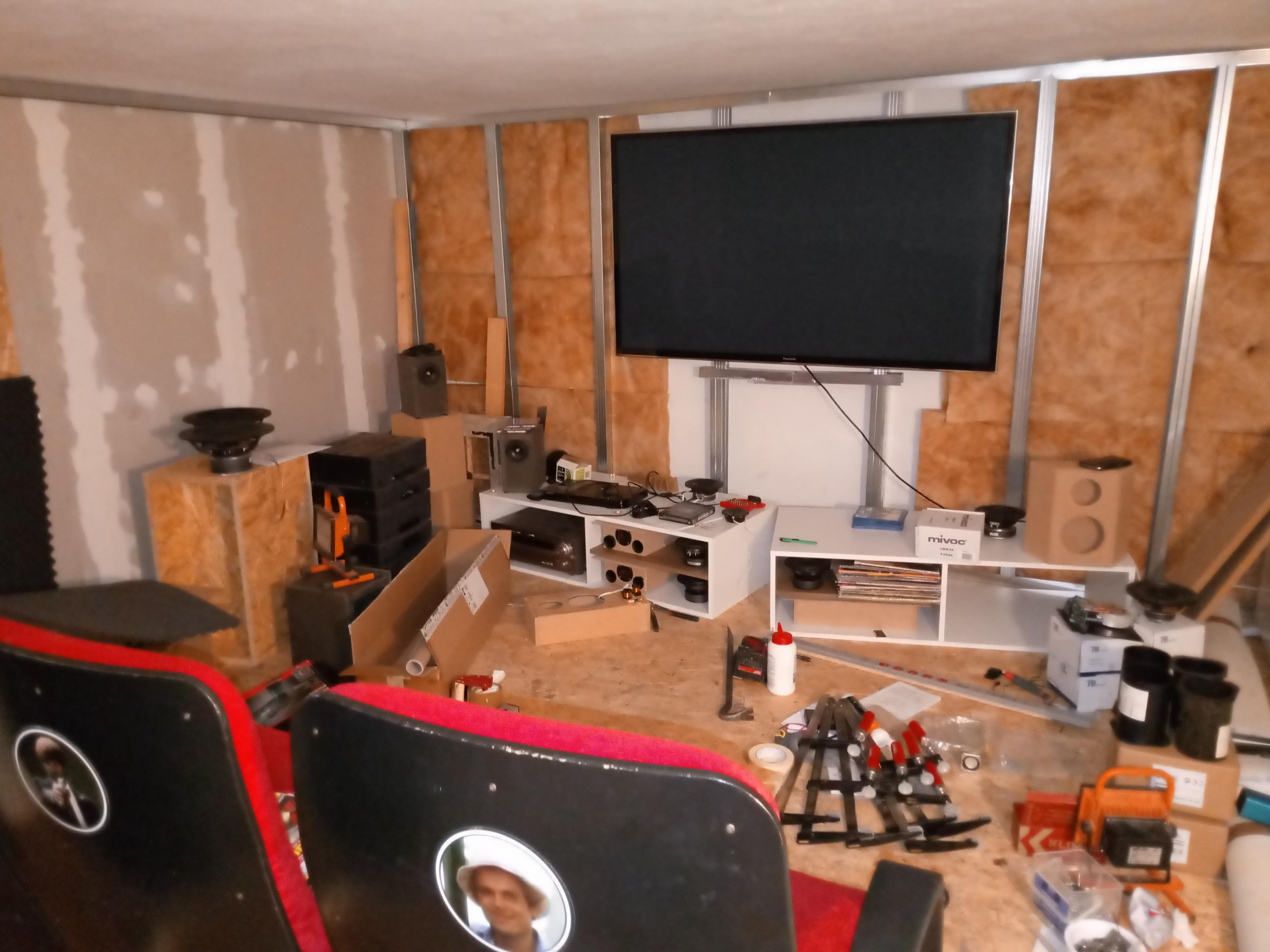

              Oh schon wieder über ein Jahr vergangen.
              Aber es geht langsam weiter.
              ​​​​​Beamer haben wir abgewählt und einen 65 Zoll Panasonic Plasma besorgt.
              Sitzabstand sind ca 2,50m. Es sind 4 Sitze geworden. Eigentlich würden auch 3 reichen. Na egal.
              Jetzt möchte ich die Solitude als Fronts verwenden. Eine Solo 20 oder Solo 40 als Center und Rear.
              Subwoofer werden 2 Peerless xa 10s mit 400 Gramm PM Membranen. Modul ein Wyntek Wam 300 DSP.
              Zuspieler eine Playstation 4.
              Receiver erstmal noch mein rx v 1400 ohne HDMI.
