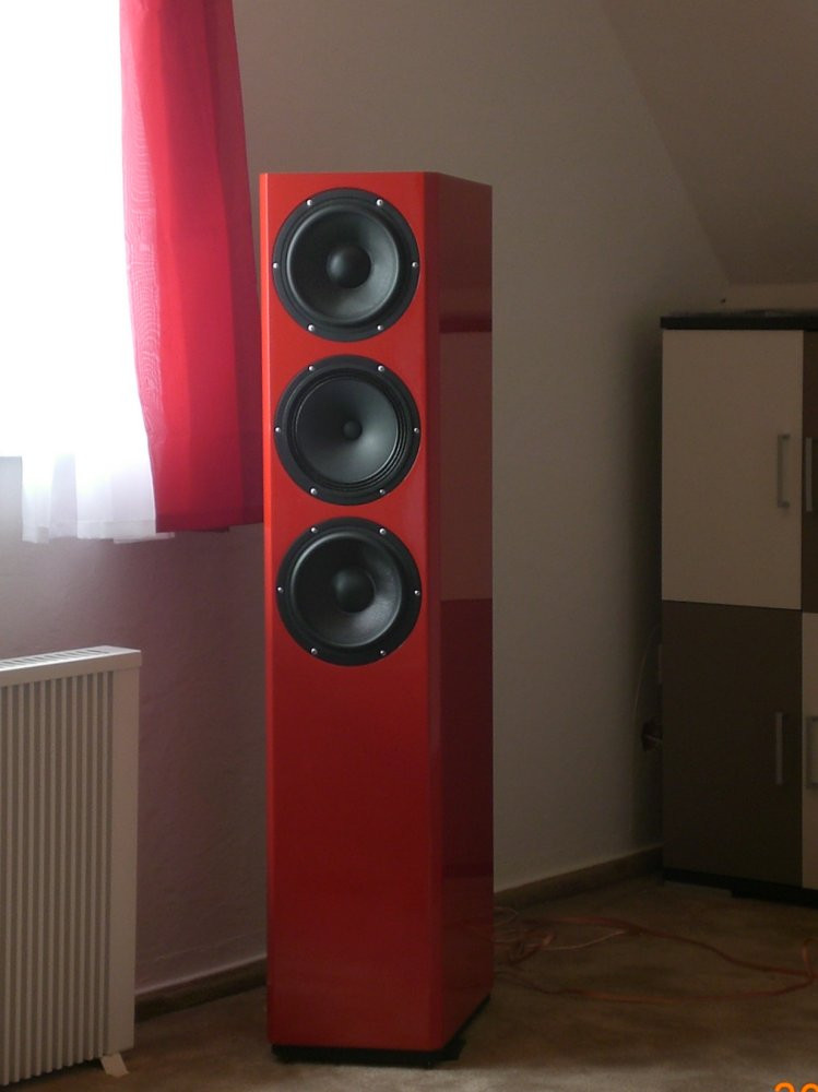

    Ich kenne Solo100 und Solitude sehr gut. Habe beide gebaut und die Solitude ist auch eine sehr gute Box wenn einen der Klang eines 20er Breitbänders zusagt. Durch die Bassentlastung gewinnt sie schon deutlich und kann auch mal etwas gröber.
    Hab letztes Jahr aus Nostalgie die Solo20 gebaut. Ist nix mehr für mich
    Ist aber nicht so das ich alles in die Richtung verteufle. Bin auch grad am überlegen die CT230 als Werkstattbox zu basteln

      Ich mag den B200. Von daher sollten wir es dabei belassen. Eigentlich haste ja Recht. Klar kann die Solitude Fullrange laufen.
      Würde für die Solos ja dann auch Sinn machen.
      Ich dachte nur, zuviel Membranen versauen den Brei.
        • 28734
        Wenn ein Breitbänder vom Bass entlastet wird, sind Verzerrungen (imd) geringer.
        • DanielK78
          • 11.03.2021
          • 496
          Richtig. Die Solos hoch trennen die Solitude niedrig oder garnicht.
          Bei ordentlich Pegel können die Solos ohnehin nicht mit der Solitude gehen.
          Wobei je lauter es wird desto mehr leidet der klang bei BB

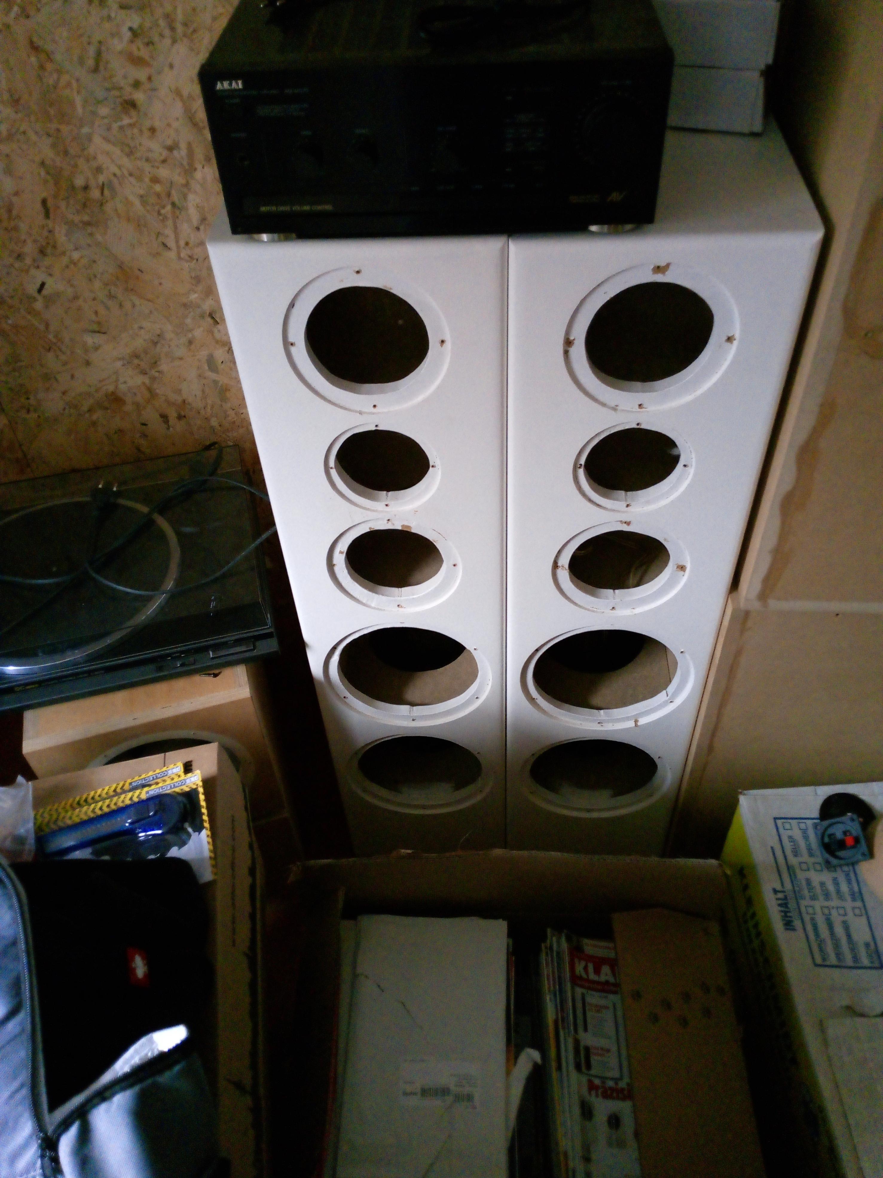

                Ich habe hier noch 2 Gehäuse. Die würde ich zu zu einem Center umbauen. Jedoch wären die GF 200 ca 40 cm vom B200 entfernt.
                wäre das ein Problem?
                Die BR Abstimmung wäre leicht anders.
                Der B200 hätte ca 22 l. Jeder GF ca 60l. Da würde ich das Br 25.50 nehmen.
