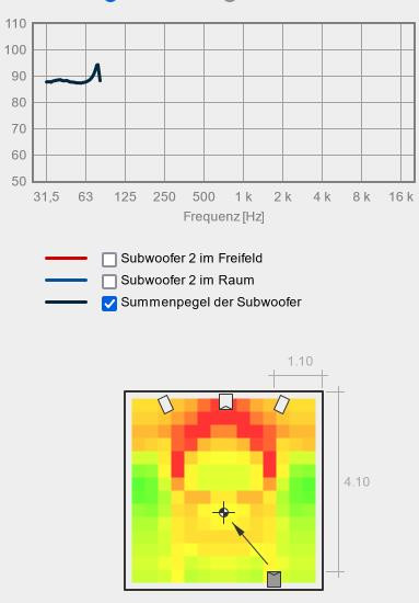

    @ walwal lt. Dem Tool was Kay* verlinkt hat, sollten 2 subs gegenüber voneinander die Moden einigermaßen bekämpfen. Ist der Vorschlag mit 2 W200s in 20l ernst gemeint? Die kommen ja nicht tief, oder? Würdest du einen Kondensator davorschalten?

      Natürlich war das ernst gemeint, aber je TT 20 L. Die Aufstellung in der Boden/Wandnähe hebt den Bass kräftig an. Mit einem Antimode das automatisch einmisst, geht das perfekt.
      Die optimale Aufstellung laut
      https://www.hunecke.de/de/rechner/lautsprecher.html
      ist Klicke auf die Grafik für eine vergrößerte Ansicht  Name: zwei sub.jpg Ansichten: 0 Größe: 33,7 KB ID: 707295
      Kannst ja mal damit spielen. Eckabsorber sollten trotzdem dazu, da sie den Nachhall verringern, das klingt sauberer.

          20l CB würden gut passen, die Aufstellung auch, aber Antimode liegt momentan außerhalb des Budgets.

            Ok, als kein AM. Um so sinnvoller ist es, geschlossen zu bauen. Wie gezeigt, für 40 Euro bekommst du zwei W 200 s, die stelltst du nach dem Plan auf. Gehäuse mit etwas Sonofil oder anderem Vlies füllen, gut verstreben. Bei 2x 8 Ohm beide TT parallel an das Modul anschließen, bei 4 Ohm in Reihe. Polung muss gleich sein!. Small am AVR einstellen und Phase und Pegel nach Gehör bei Trennfrequenz.
            Die Wirkung der Absorber kannst du mit Polstern oder Kissen testen, die in die Ecke kommen. Wenn es hilft, stelle Steinwolleplatten in 20 cm Dicke (mit Stoff umhüllt diagonal in die Ecken, je mehr je besser.
