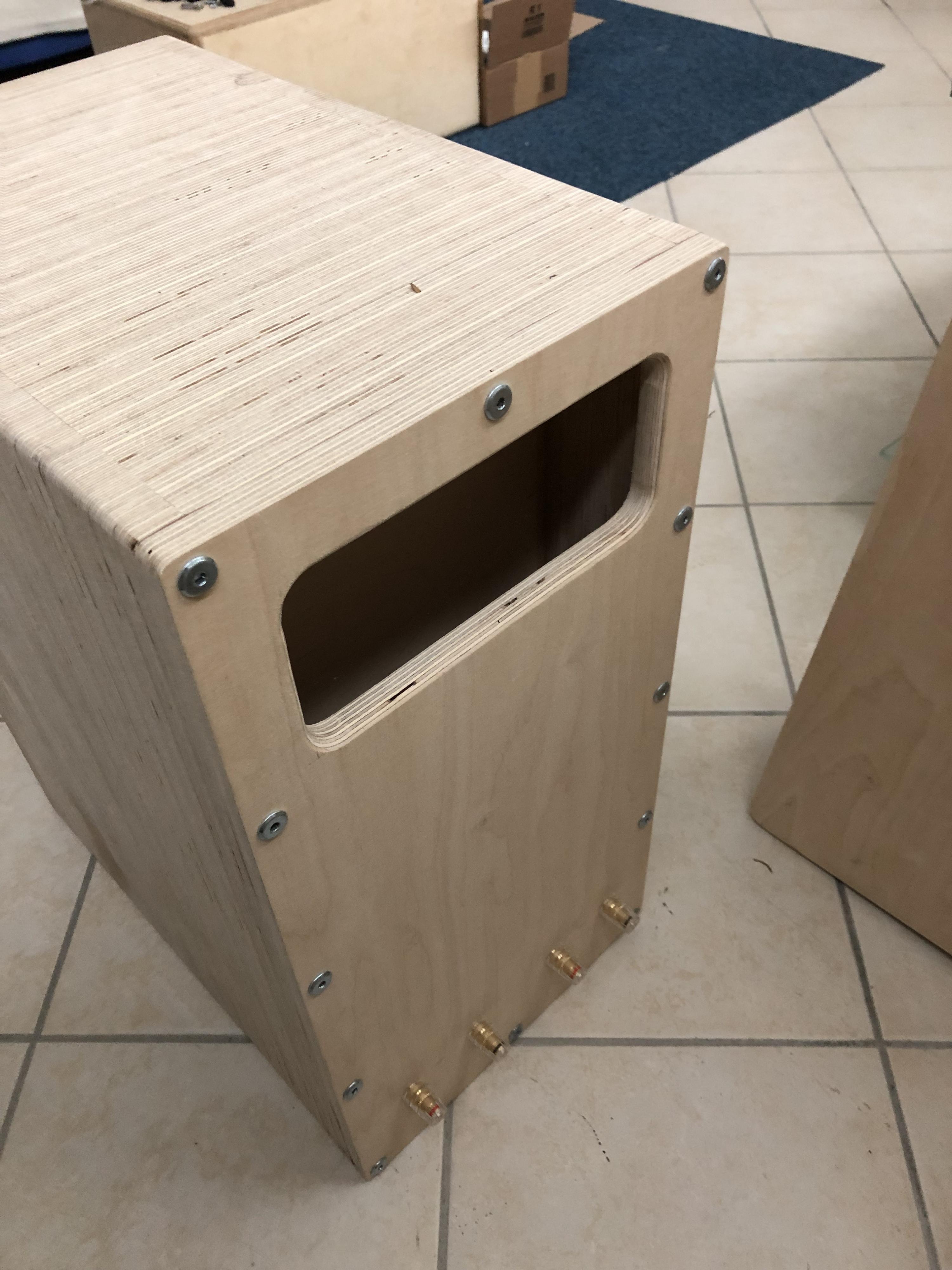

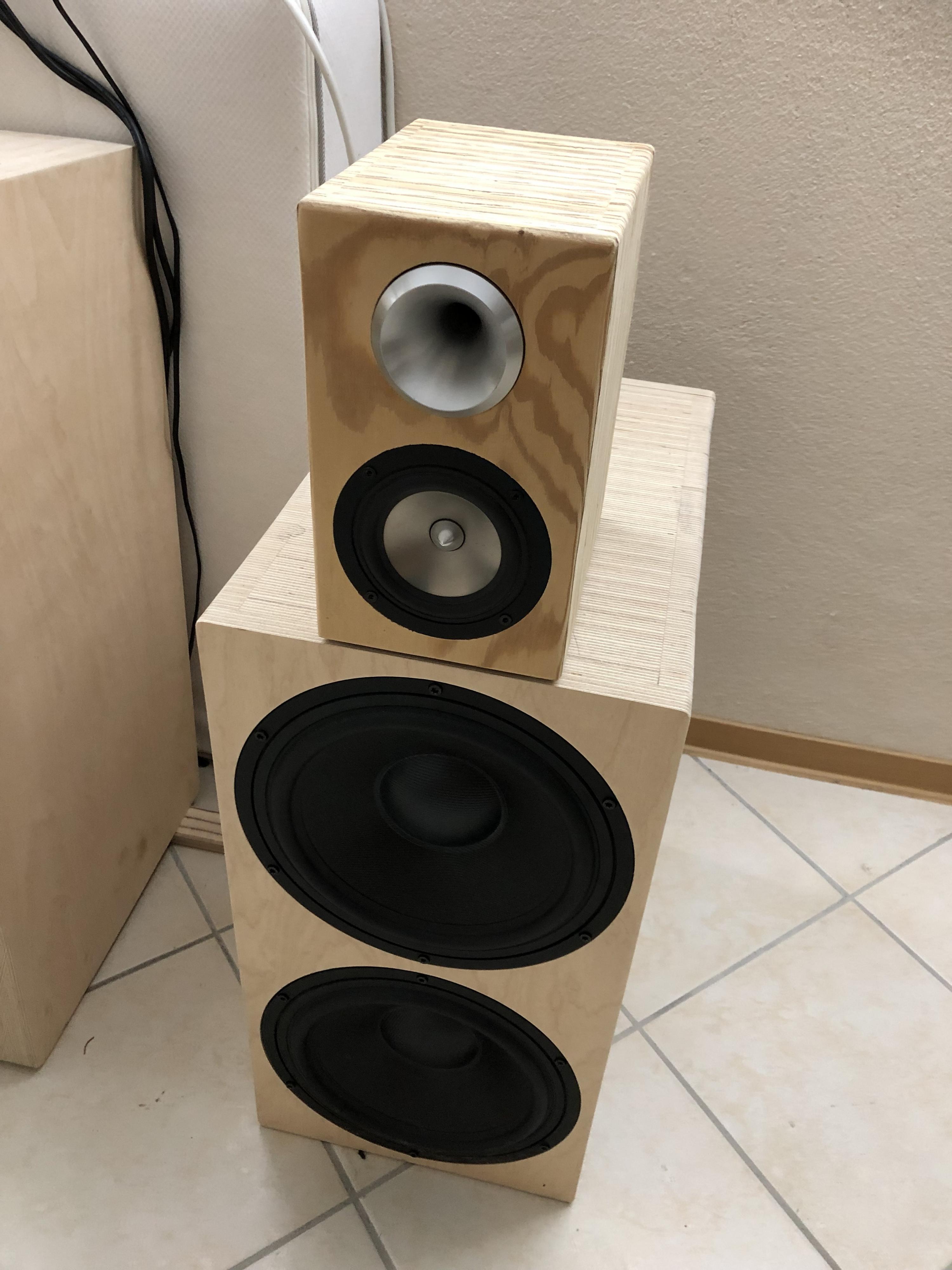

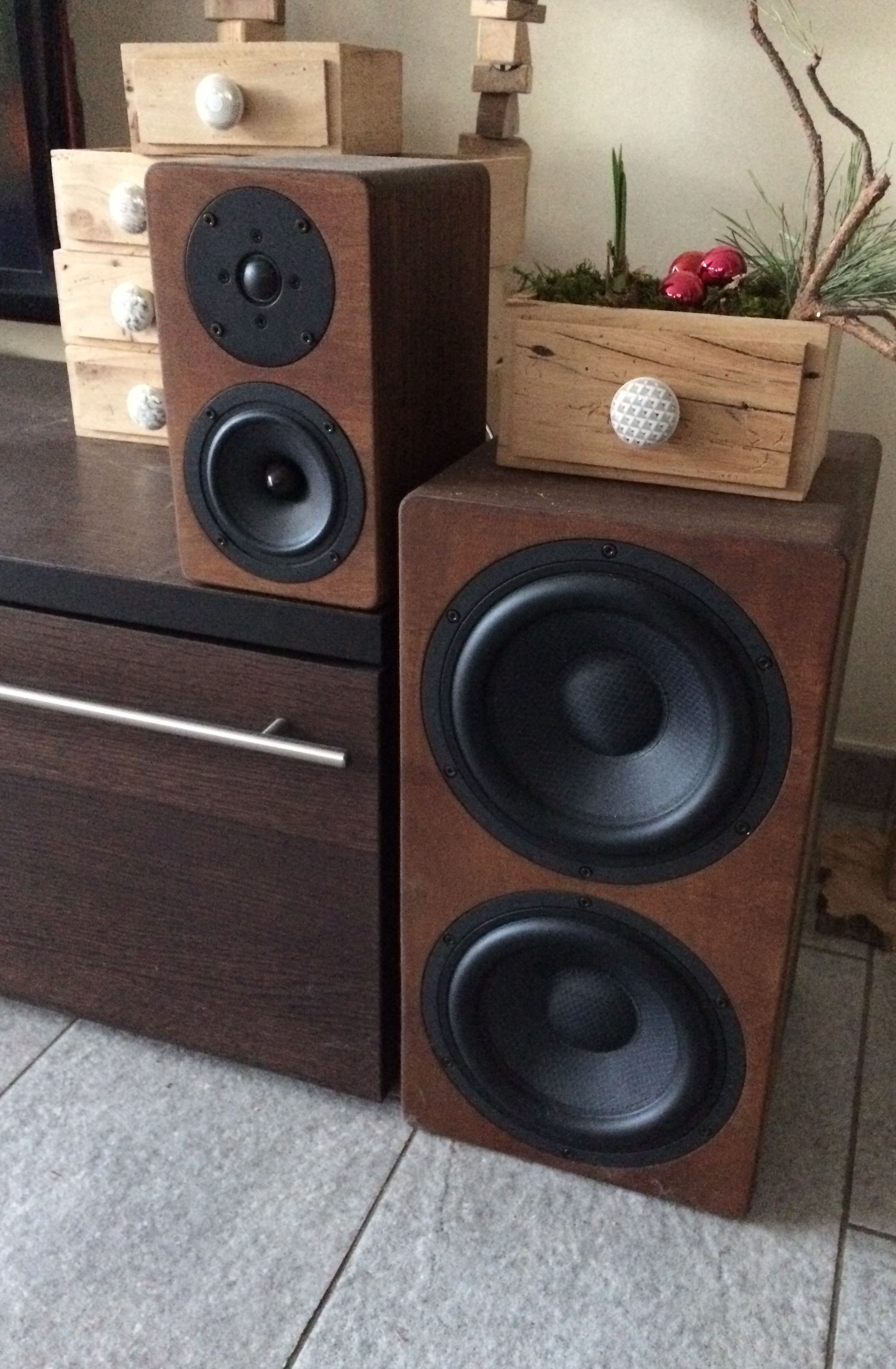

                  mit deiner Eingangsfrage kann ich keine klare Empfehlung aussprechen, ... du definierst nicht wie laut du hörst und was du jetzt als Antwort bekommst ist je nach eigenem Geschmack der Antworter!
                  ich habe 2020 und 2021 beide Varianten als Doppelsub gebaut:
                  Klicke auf die Grafik für eine vergrößerte Ansicht  Name: IMG_1317.JPG Ansichten: 0 Größe: 1,17 MB ID: 707277
                  Klicke auf die Grafik für eine vergrößerte Ansicht  Name: IMG_1327.JPG Ansichten: 0 Größe: 1,01 MB ID: 707278
                  Die W130X sind in BR und die TIW200 in CB.
                  Der W130X im Doppelsub ist sehr schwach, der kann im Kellerzimmer 8x4 Meter nicht überzeugen, der TIW200 in CB ist deutlich druckvoller. Aber auch dieser ist je nach Tiefenabstimmung nicht laut. Ich benutzte ihn in der obigen Konzeption mit der Aria B100, nicht der B100 war hier der Flaschenhals sondern die beiden TIW200 in CB.
                  Danach baute ich dann noch den GF250 in BR und diesen auch in Doppelanordnung, erst dieser, hat mich von der Performance her, überzeugt, hier im Bild.
                  Der hat nach hinten raus seine BR-Kanal-Öffnung:
                  Klicke auf die Grafik für eine vergrößerte Ansicht  Name: IMG_1932.jpg Ansichten: 0 Größe: 792,4 KB ID: 707279
                  Klicke auf die Grafik für eine vergrößerte Ansicht  Name: IMG_1931.jpg Ansichten: 0 Größe: 862,6 KB ID: 707280
                  was will ich damit sagen? ich kenne deine Ansprüche nicht und deshalb kann ich dir auch nicht direkt antworten, es ist immer eine Sache deiner Anforderung selbst.
